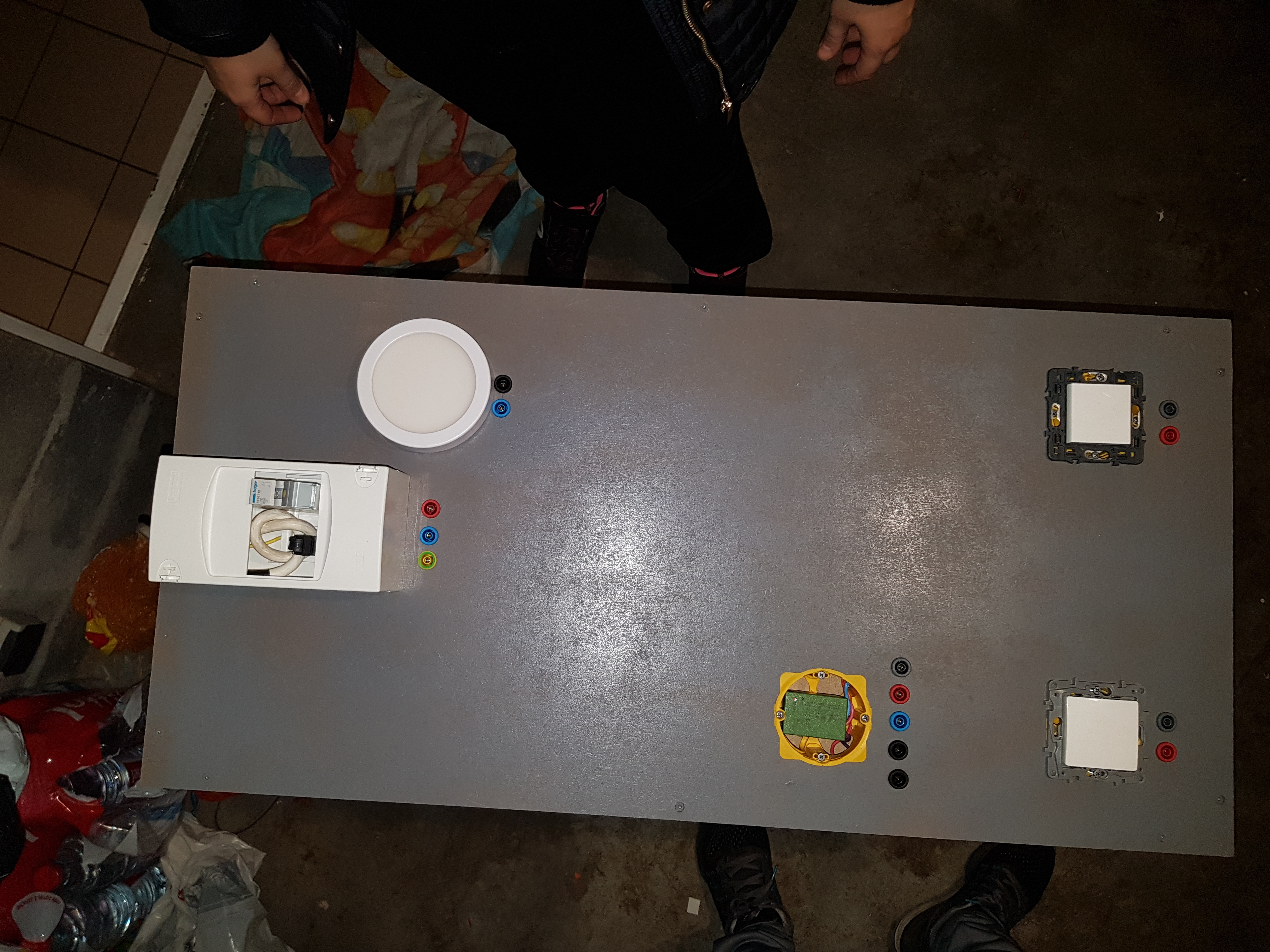

je vous transmets un TP + docu tech. Si vous le télécharger, je vous demande de faire une critique( positif mais surtout négative) afin de la corriger.
merci cris62

Cela représente du boulot !
As-tu déjà fait ce TP avec tes élèves (cela me semble court en 3h) ?
Ne crois tu pas qu'il faille éclater ce TP en trois parties pour respecter les épreuves E2 préparation, E31 réalisation et E32 mise en service ?
On opérant de la sorte, tu limites les compétences évaluées et pourquoi pas développer certaines questions ?
Après mon côté pinailleur trouve quelques erreurs sur les documents, comme, tu parles de refaire la chambre 3 et tu nommes la chambre 4.
Appuis s'écrit sans "s" à moins que ce soit un impératif.
Les polices sur les documents uniques ne sont pas les mêmes.

Je l'ai testé hier avec un élève faible. en 3h, il a fait la totalité du chantier avec de l'aide mais dans l'ensemble il en est sorti.
merci pour les petites corrections. Ne t'excuse pas pour ton côté pinailleur, je recherche la critique.

Salut cris62,
J'oubliais de te demander avec quelle classe tu fais ce TP et apparemment la maquette est très petite.
L'appairage avec le BP sans fil ce fait facilement.

salut riton
avec des 1melec
Re: Matériel connecté sans box internet
Salut cris62,
Je comprends mieux la rapidité. C'est du fil volant et qui plus est, tu n'abîmes pas tes bornes :)
