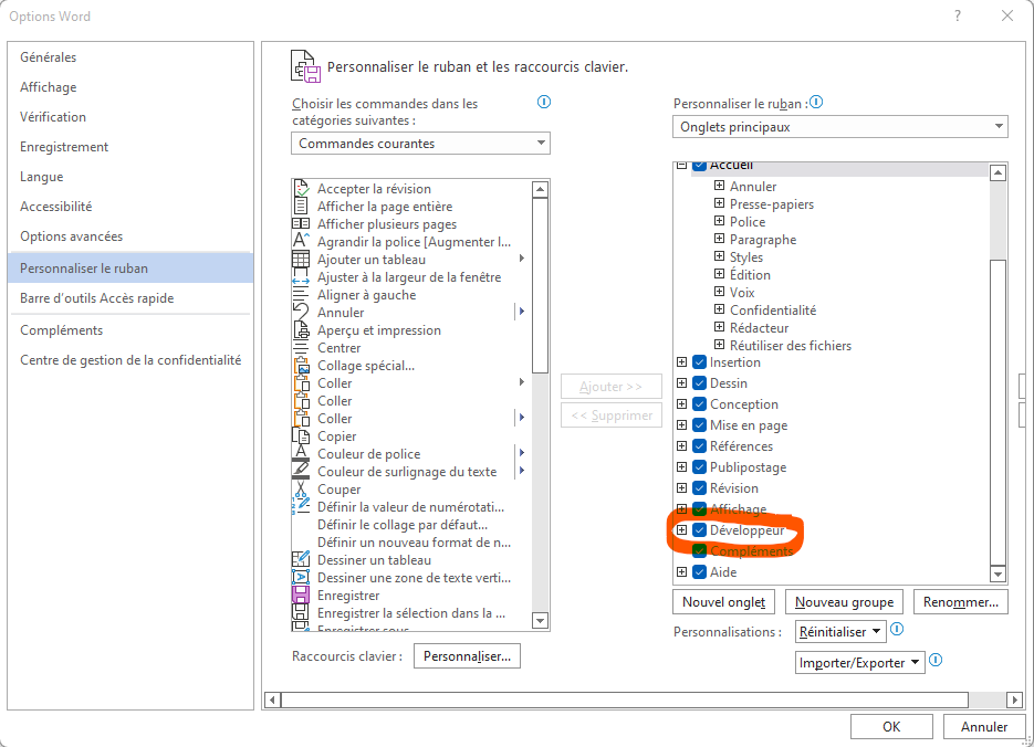

2 - Activer le mode développeur
  • Allez dans "Fichier"
  • Puis "Options"
  • Puis : "Personnaliser le ruban"
  • Puis, dans la partie tout à droite descendez en bas et cochez "Développeur"

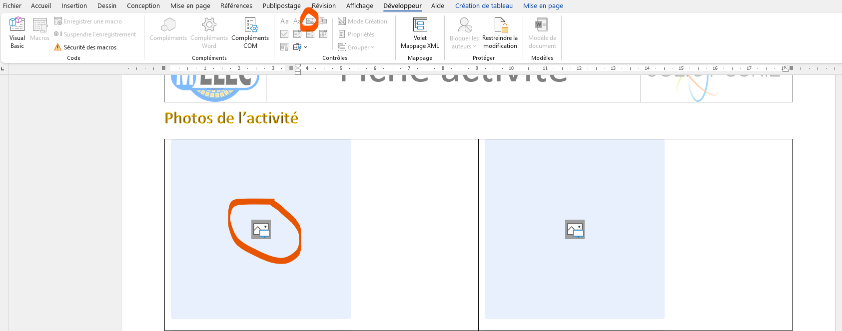

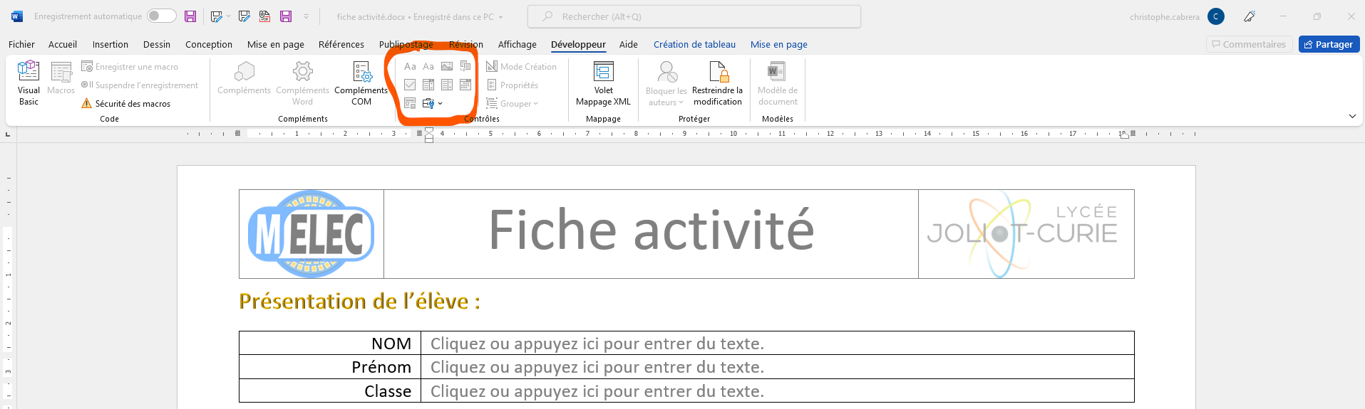

3 - Créer les zones
  • Allez dans l'onglet "Développeur"
  • Placez vous dans votre document,
  • Cliquer sur "Aa" pour ajouter une zone de texte
Cliquer sur l'image pour permettre à l'élève d'ajouter une image

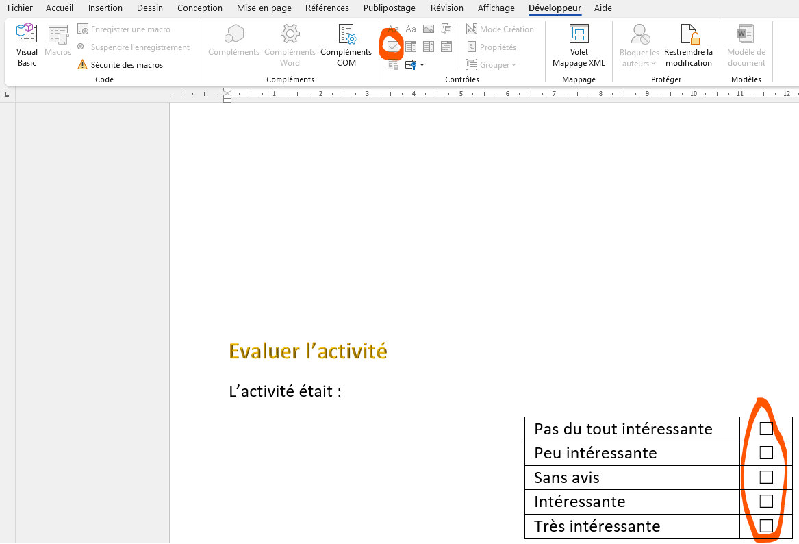

Cliquer la coche pour ajouter des cases à cocher :

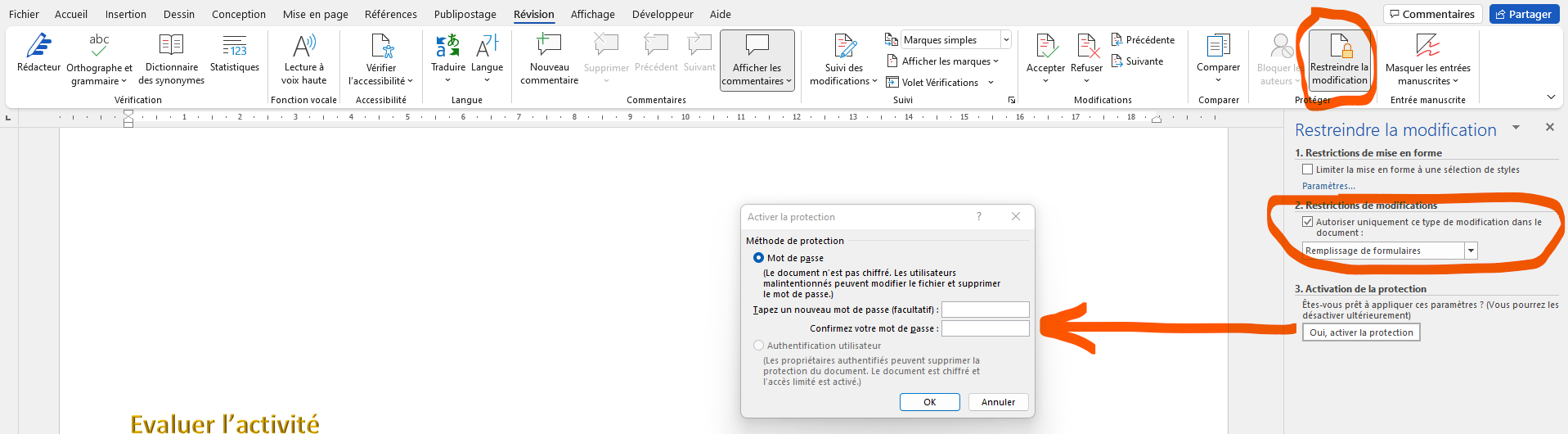

4 - Protéger votre fichier
  • Aller dans l'onglet "Révision"
  • Puis, tout à droite, cliquer sur "Restreindre la modification"
  • Cocher "Autoriser uniquement ce type de modification dans le document"
  • Puis choisir dans le menu déroulant : "Remplissage de formulaire"
  • Ensuite, cliquer sur "Oui, activer la protection"
  • et Choisissez un mot de passe (ne pas l'oublier ...).

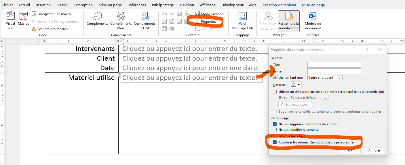

5 - Créer des zones de texte avec paragraphes
  • Si vous souhaitez créer une zone de texte avec paragraphe :
  • Cliquez sur la zone de texte à modifier
  • Allez dans l'onglet "développeur"
  • Cliquez sur "Propriétés"
  • et cochez "Autoriser les retours chariot (plusieurs paragraphes)

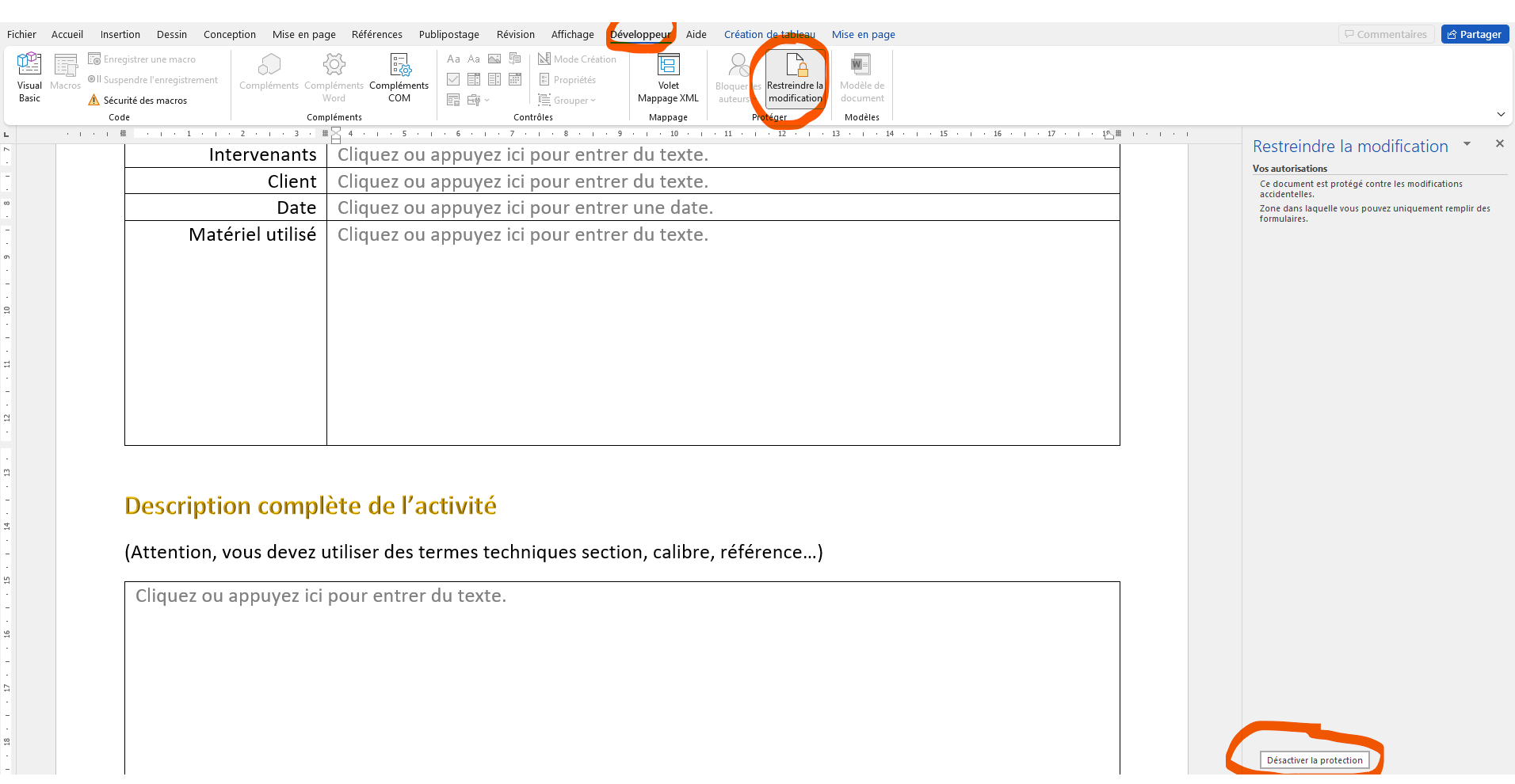

6 - Déverrouiller le fichier pour le modifier
  • Allez dans le menu "Développeur"
  • Cliquez sur "Restreindre la modification"
  • et tout en bas à droite, vous avez un bouton "Désactiver la protection"
