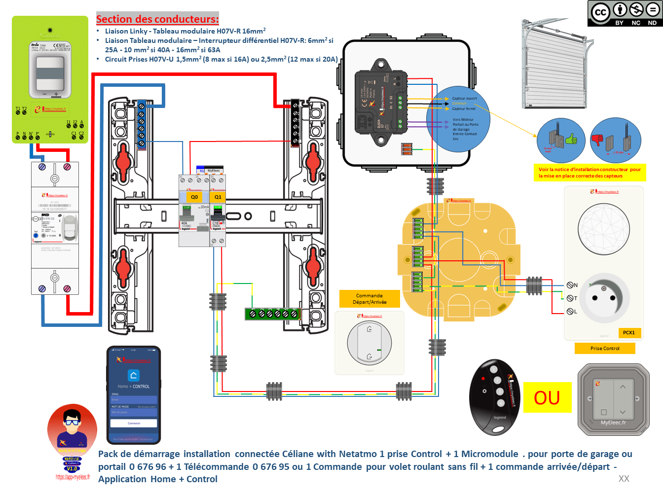

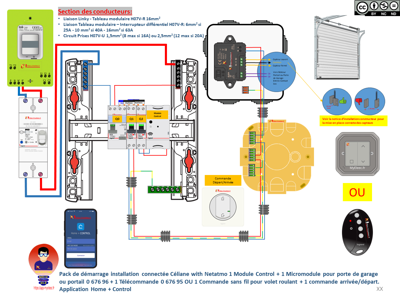

Je crois avoir vu une petite faute sur les documents, dans "Section des conducteurs" sur la plupart c'est écrit "condcteurs".
C'est un tout petit truc de rien du tout, perso je m'en fous mais je préférais le partager au cas ou :)
Messages : 2195
petit truc de rien du tout ou pas merci beaucoup pour ta relecture et le signalement :) (c'est uniquement sur le carnet de câblage 2020 que tu as vu l'erreur???). A force de les regarder tous ces schémas Christophe et moi ne voyons plus rien :modo: . Si tu vois d'autres bugs n'hésites pas.

COCOlivier a écrit : sept. 23, '21, 13:27 Bonjour à tous,

EFMCMA24 a écrit : sept. 23, '21, 13:58 Hello,
:hello:
J'ai tout simplement affiché quelques schémas aux élèves et lorsque je leur expliquais pour ces schémas était excellent par leurs détails et leurs précisions et hop en lisant la section des conducteurs bah hop j'ai vu ^^

Ok merci ;) . Vérification faite Christophe avait déjà identifié et modifié cette petite erreur sur le carnet de câblage myeleec 2020 :super: . Je pense (en tout cas je l'espère) qu'une prochaine édition retravaillée et enrichie verra vraisemblablement le jour d'ici quelques temps.
COCOlivier a écrit : sept. 24, '21, 16:47
:hello:

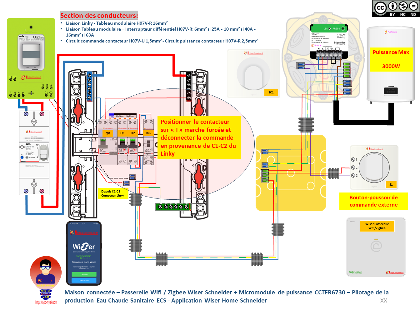

Bien le bonjour,
Je me permets de mettre un petit message ici afin de savoir si un schéma de câblage avec un arrêt d’urgence et bobine MX est déjà créé ou non ? Afin de le réaliser si besoin
Merci pour tout ce travail déjà réalisé.
Messages : 2195
Bonjour Kevin.d,
En réponse à ta question, non je n'ai pas encore créé les schémas en lien avec les "arrêts" d'urgence (bobine MX, MN,...). Je garde cette idée pour de futures créations ;) .
