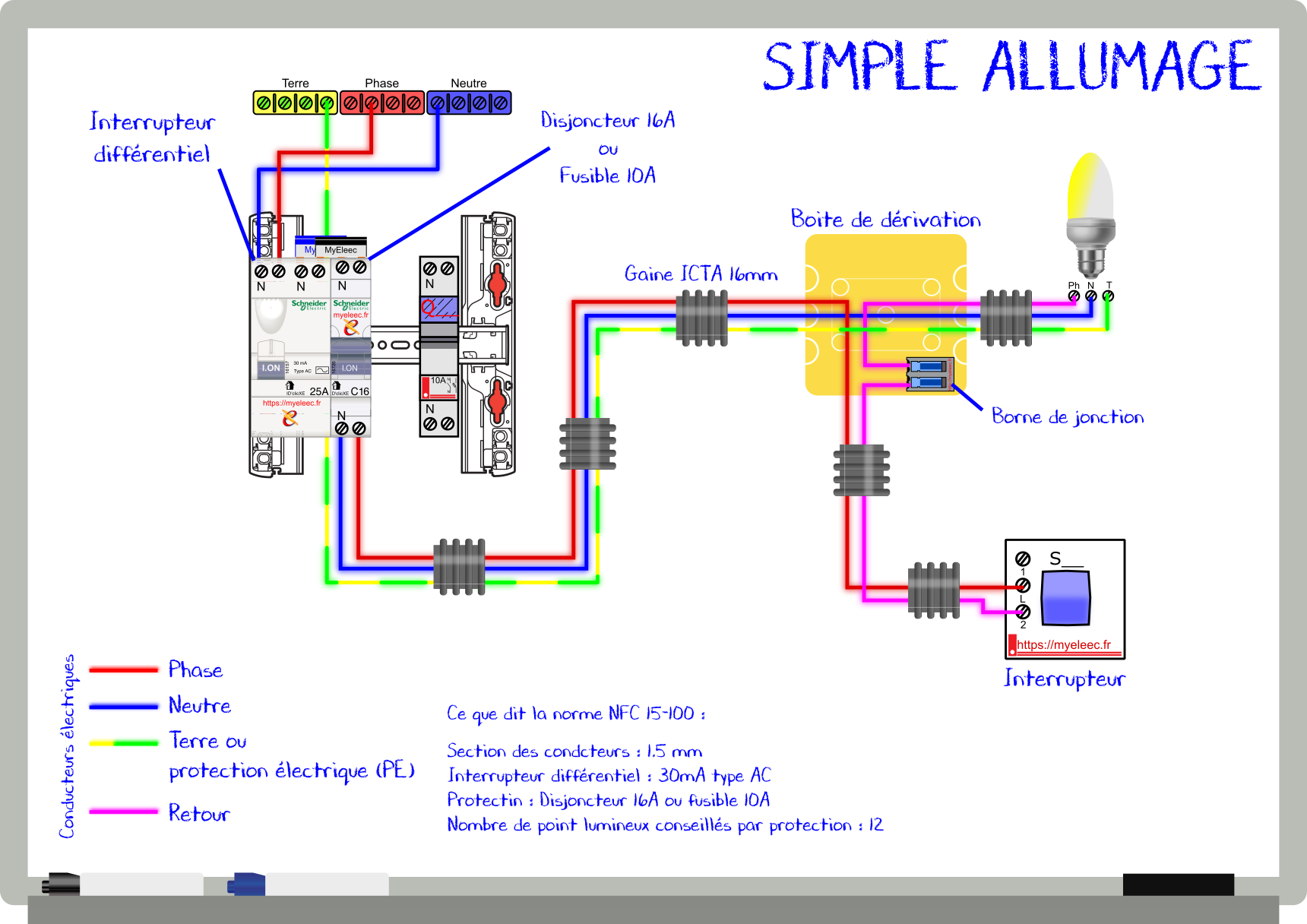

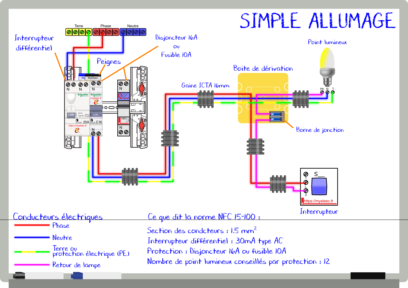

Je voudrais créer des "tableaux" pour décorer les ateliers et inspirer les élèves.
Qu'en pensez-vous ? C'est un premier, je cherche encore comment agencer tout ça, et surtout définir le modèle.
pas sur que le tableau vert soit l'idéal ...

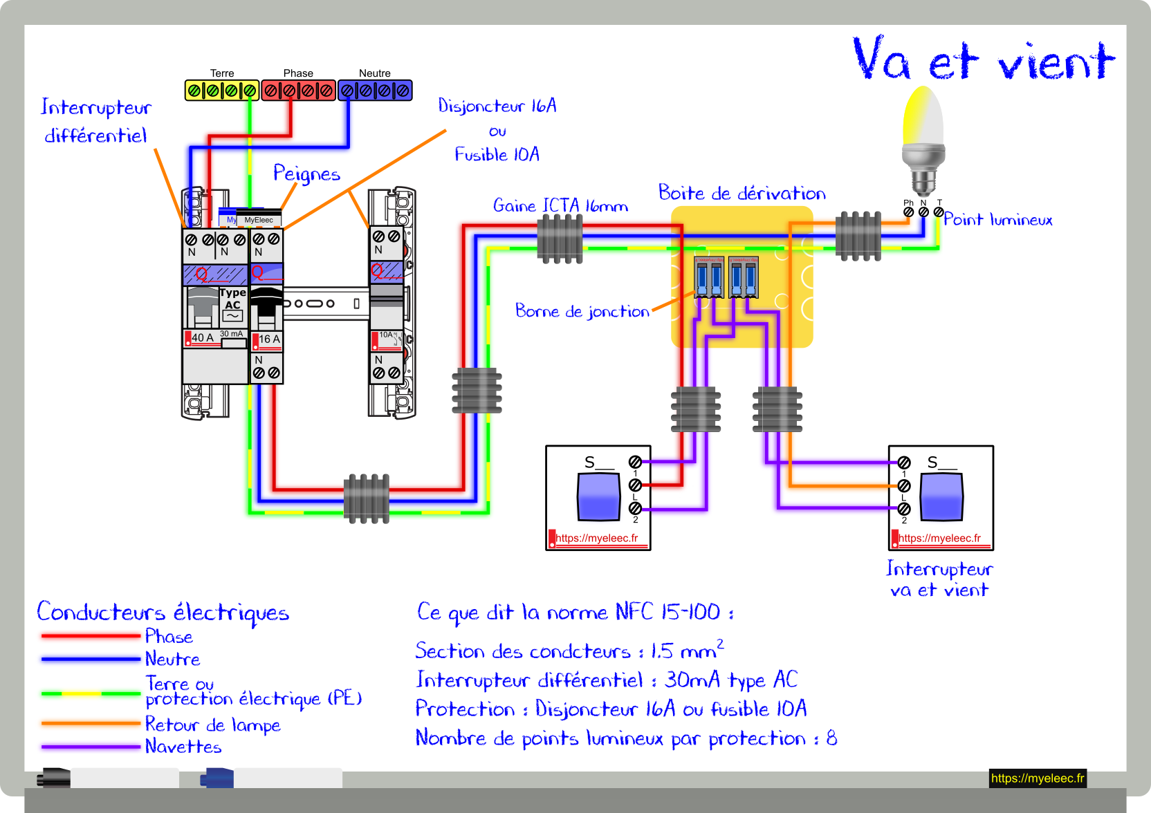

J'aurai besoin d'un relecteur si ça intéresse quelqu'un ?
Merci pour votre aide :)
Messages : 1976
Pas mal, mais les élèves ne vont plus les apprendre mais regarder tout le temps tes tableau , non?
Tu as mis protectin au lieu de protection

j'ai modernisé le tout :D
Oui mais ça permettrait de rendre un peu plus beaux les ateliers. :)

Bonjour Christophe,
le fond vert du tableau ce n'est pas top effectivement (nostalgique?). En complément de "Couz" (protection) tu as mis section 1,5mm (pas de carré?). Je présume que le coupe-circuit à cartouche fusible laissé seul à droite est là pour indiquer qu'il peut remplacer le disjoncteur 16A? Attention, ton conducteur de protection électrique V/J passe devant ton différentiel au lieu d'être à l'arrière plan (on voit le vert de la double coloration). Enfin, je nommerai éventuellement les peignes d'alimentation et la lampe puisque tu as identifié tous les autres éléments.

Merci pour vos remarques :)

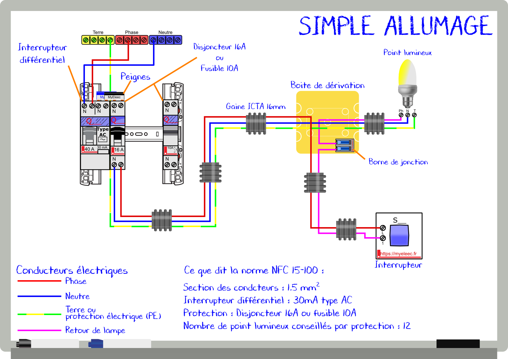

Voilà le nouveau fichier :
Messages : 12757

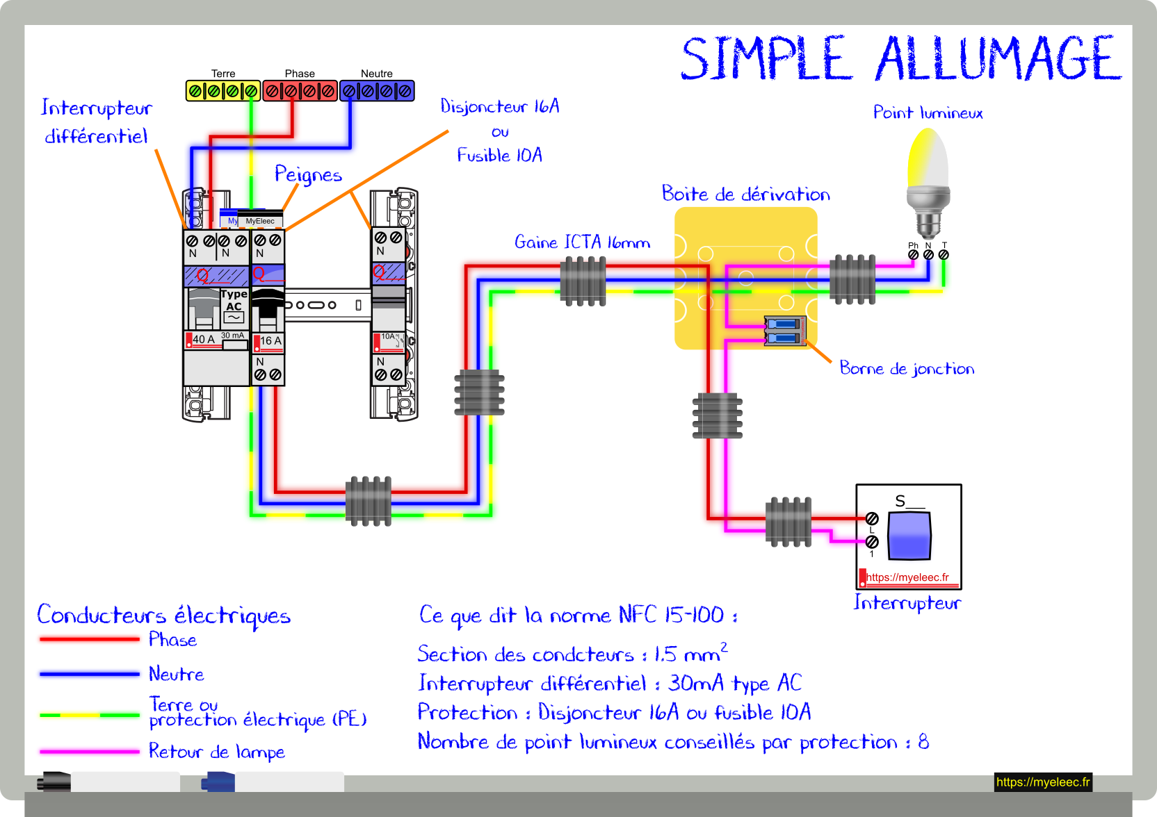

Voilà la version 3 :
je pense qu'on arrive doucement à la version finale ?
Messages : 2195
christophe a écrit : juil. 24, '20, 09:31 Voilà la version 3 :
Perso je le laisserai comme ça :super: . Juste une petite question, c'est une volonté de ta part d'avoir enlever l'inter V-V pour mettre un inter simple (pour moi ce n'était franchement pas choquant car sur du neuf/rénovation c'est quand même très très souvent un inter V-V qui est installé et utilisé en inter simple)?

Oui c'était voulu :)
C'est le seul moment où je peux montrer qu'il existe des interrupteurs classiques.
Dans les suivants, je vais revenir en va et vient.
L'idée finale est de proposer les schémas sous deux formes :
- En HD pour imprimer
- En achat sur Displate

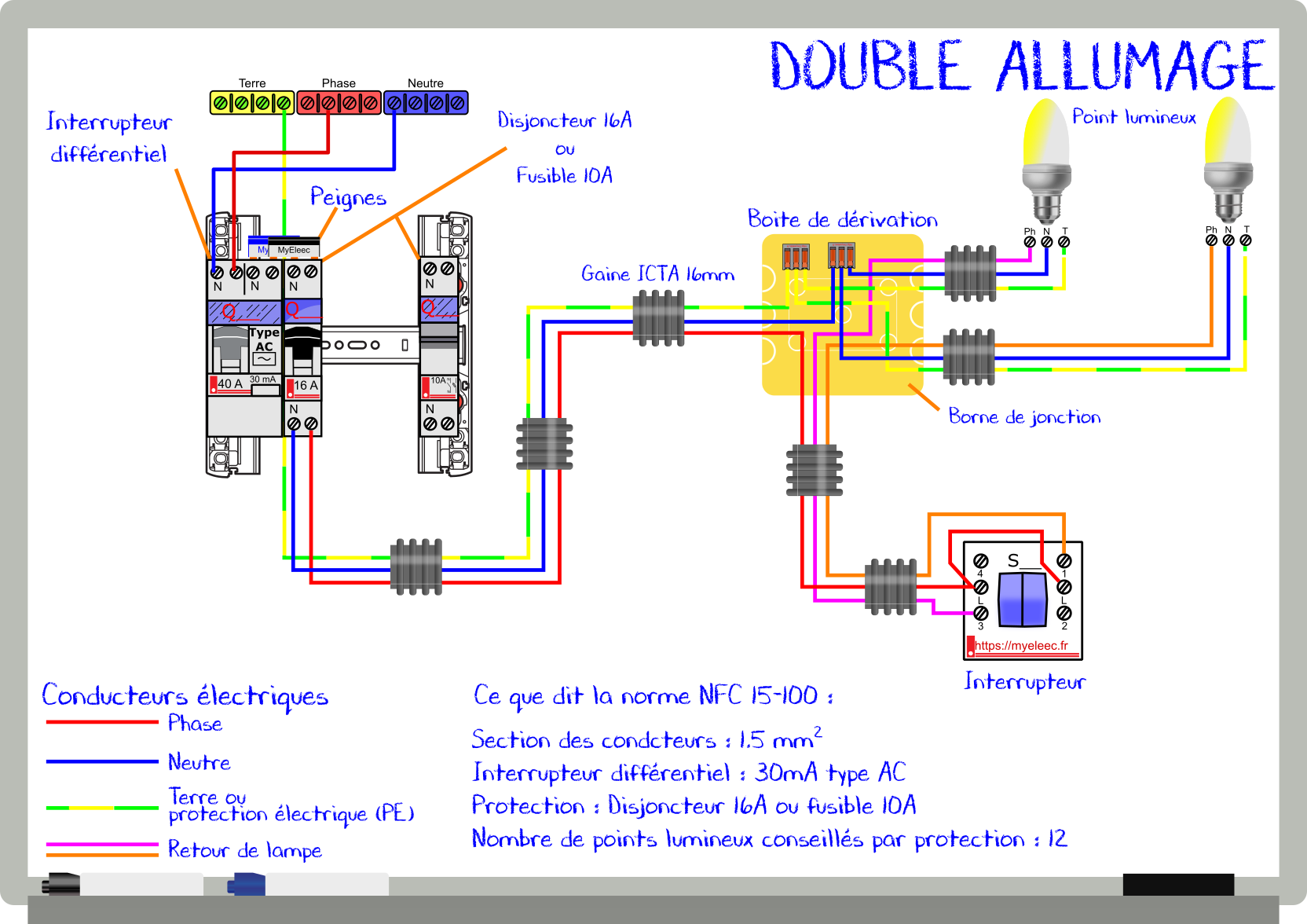

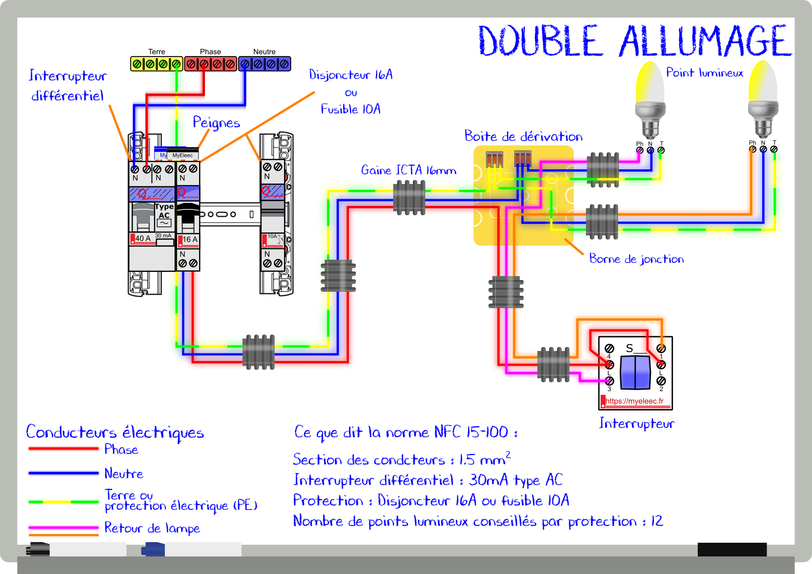

Voilà le double allumage !
je vais peut être enlever l'effet laser car il est très long à faire et j'ai pas mal de bugs :(
Messages : 2195
christophe a écrit : juil. 24, '20, 16:35 Voilà le double allumage !
Hello Christophe, à mon sens ne t’embarrasse pas à faire des effets "spectaculaires" si c'est problématique pour toi, la sobriété a aussi du bon. Petite remarque, tu as placé les conducteurs de "retour lampe" sur des positions différentes au niveau des doigts (l'un vers le haut en Orange et l'autre vers le bas en violet). Dans mon cas, je leur demande toujours de les placer sur des positions similaires et de tel manière que les lampes s'allument quand tu appuies sur la partie basse de l'inter pour que ce soit plus esthétique. C'est vraiment être tatillon mais (au début des années 80) j'ai eu des profs qui étaient extrêmement pointilleux ou plutôt très rigoureux sur ce genre de petits détails (un salut très amical à eux :) ). Enfin personnellement, je demande à mes élèves "d'interrompre" systématiquement tous les conducteurs au niveau de la boite de dérivation, j'aurais donc aussi mis des Wagos sur les retours lampe Orange et Violet (ok c'est un peu plus coûteux mais c'est une préférence de ma part notamment en cas de futures modifications des circuits).

Je vais voir ce que ça donne sans les effets.
pour ma part, je ne suis pas fan de mettre des wagos quand on peut s'en passer :triste2:
Pour l'interrupteur, j'ai inversé les bornes pour qu'il y ai moins de croisement :(
Messages : 2195
christophe a écrit : juil. 24, '20, 22:48 Salut,
Pas de Pb chacun a sa méthode :) moi c’est plus dans l’idée de faire rajouter des points lumineux supplémentaires dans le cadre de modifications ultérieures de la boîte et être certain que les conducteurs seront suffisamment longs (j’ai trop souvent vu des boites où les fils qui sont seulement « traversant » sont malheureusement trop courts pour un recâblage lors de transformations des circuits). Pour l’inter c’est franchement pas très important puisque c’est surtout la justesse du schéma qui est visée sur ton affiche/poster. Lors de la réalisation pratique et par souci d’esthétisme, il leur suffira de faire attention à la position mécanique des deux doigts de l’inter lors du raccordement de celui-ci. À bientôt :hello:

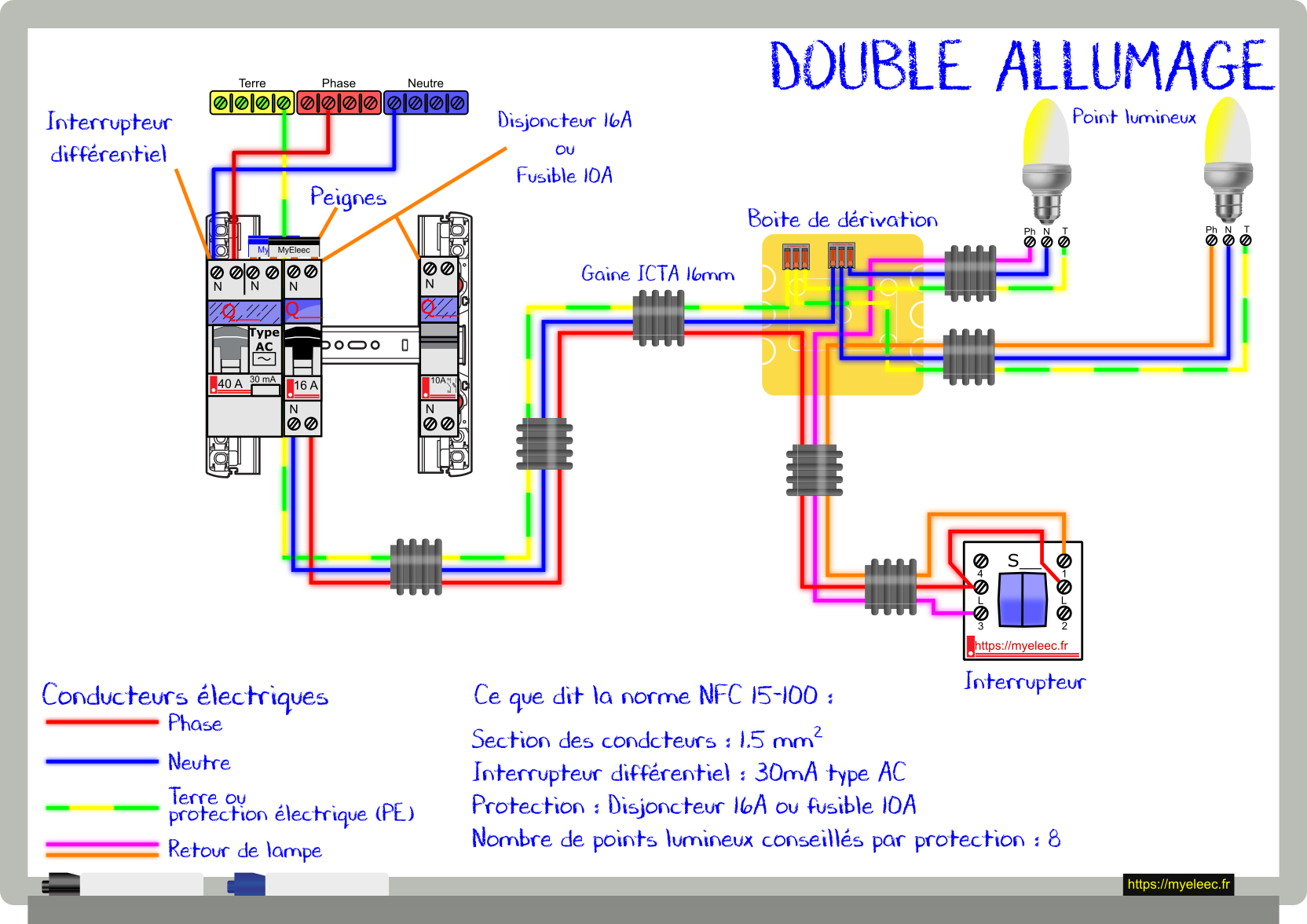

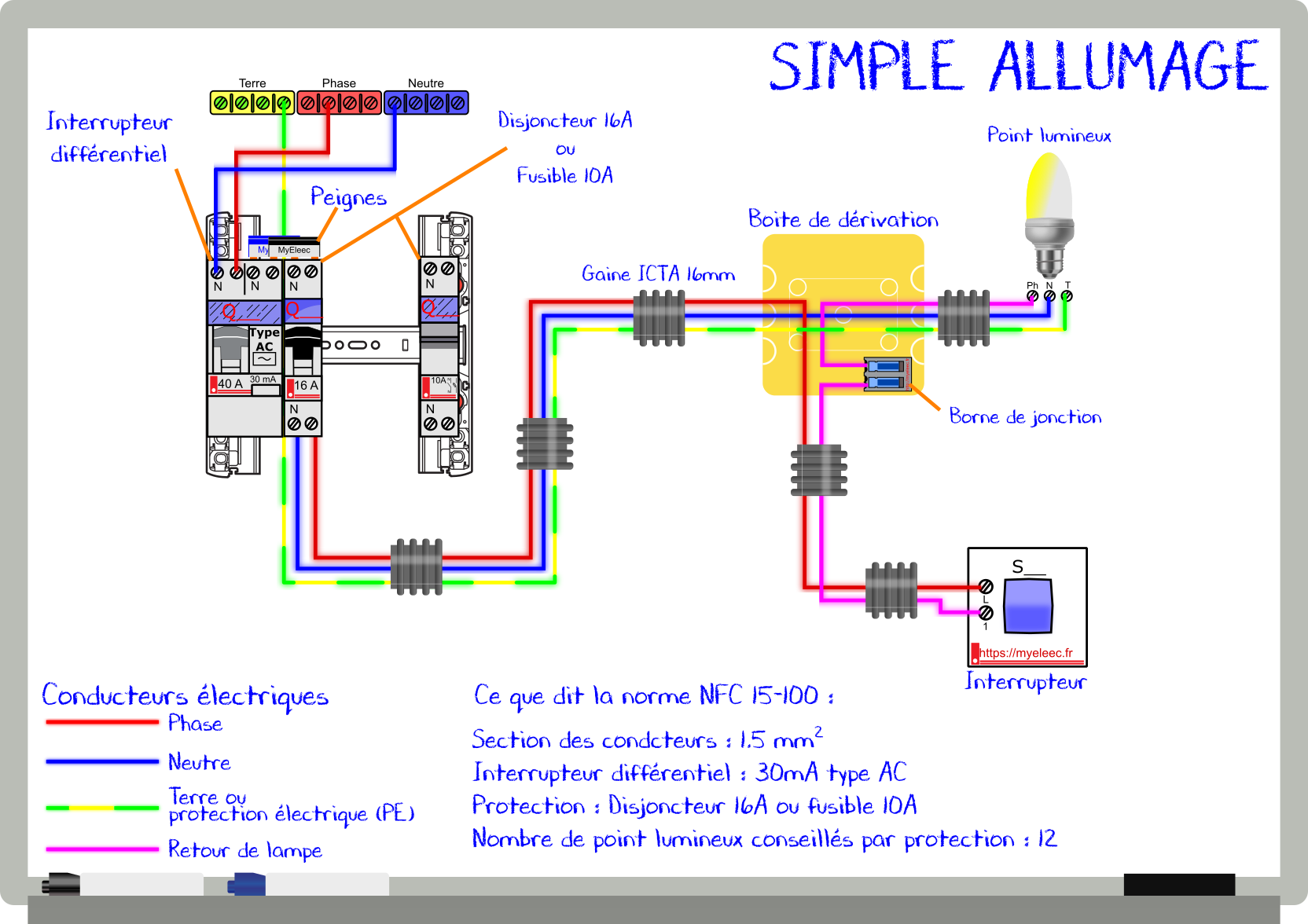

Messages : 12757
Voilà sans l'effet laser ... j'aime moins :(
Messages : 2195
christophe a écrit : juil. 25, '20, 08:36 Voilà sans l'effet laser ... j'aime moins :(
Effectivement c'est plus "fade" :/
