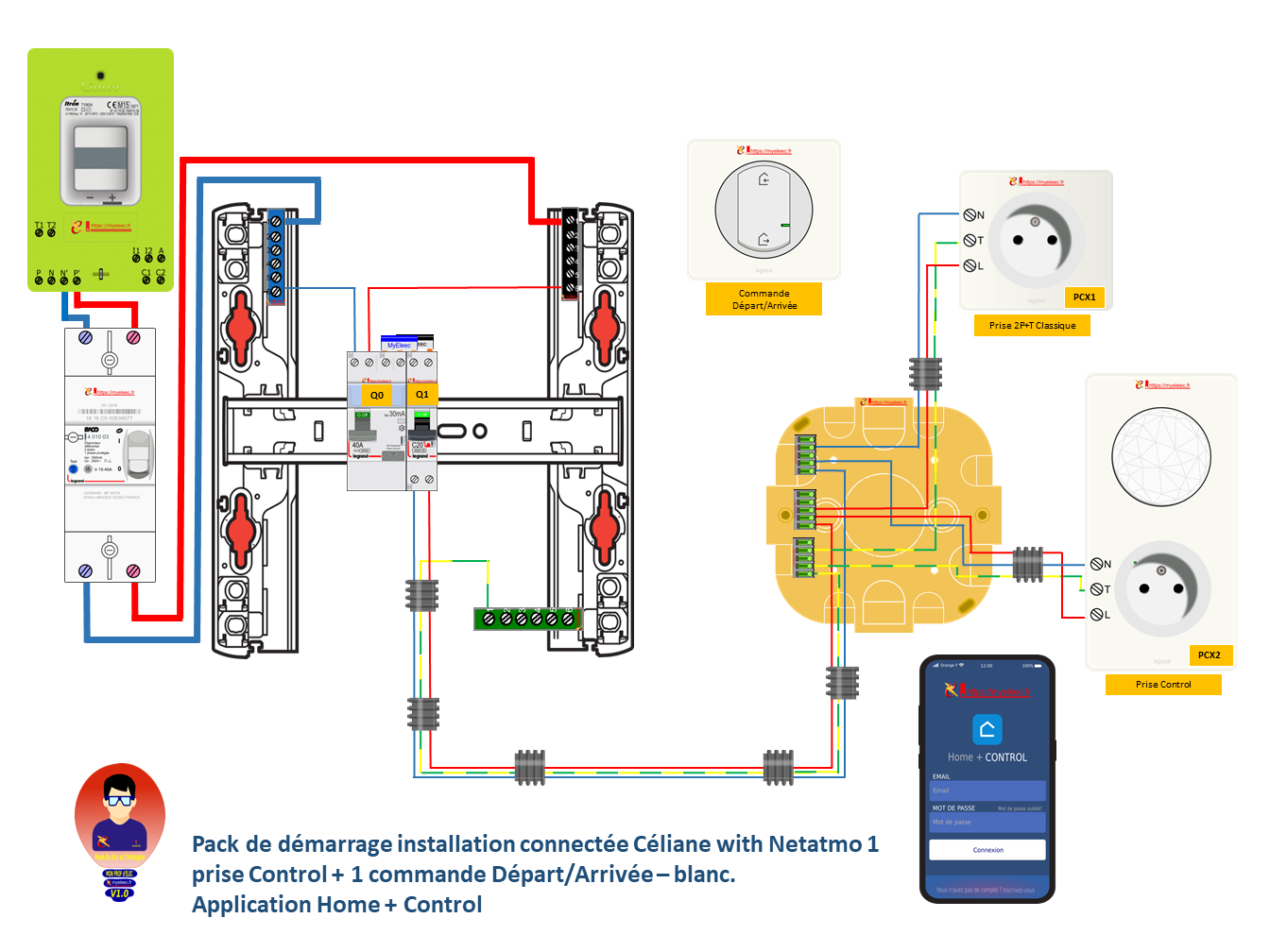

Pack de démarrage installation connectée Céliane with Netatmo 1 prise Control + 1 commande Départ/Arrivée - blanc

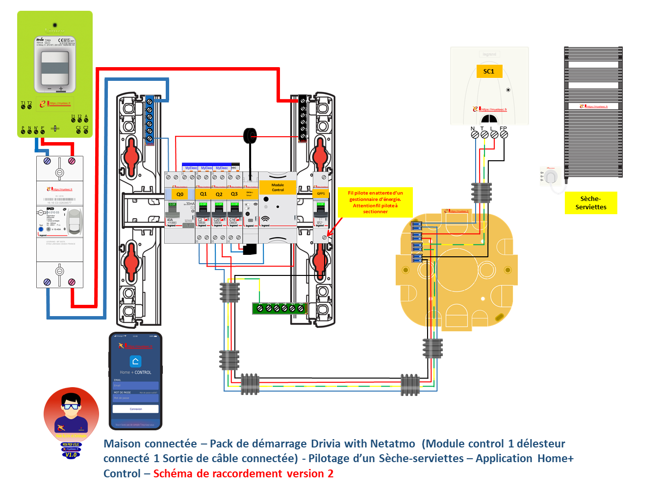

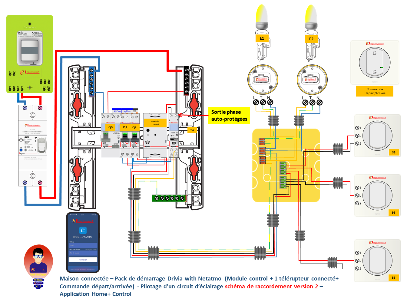

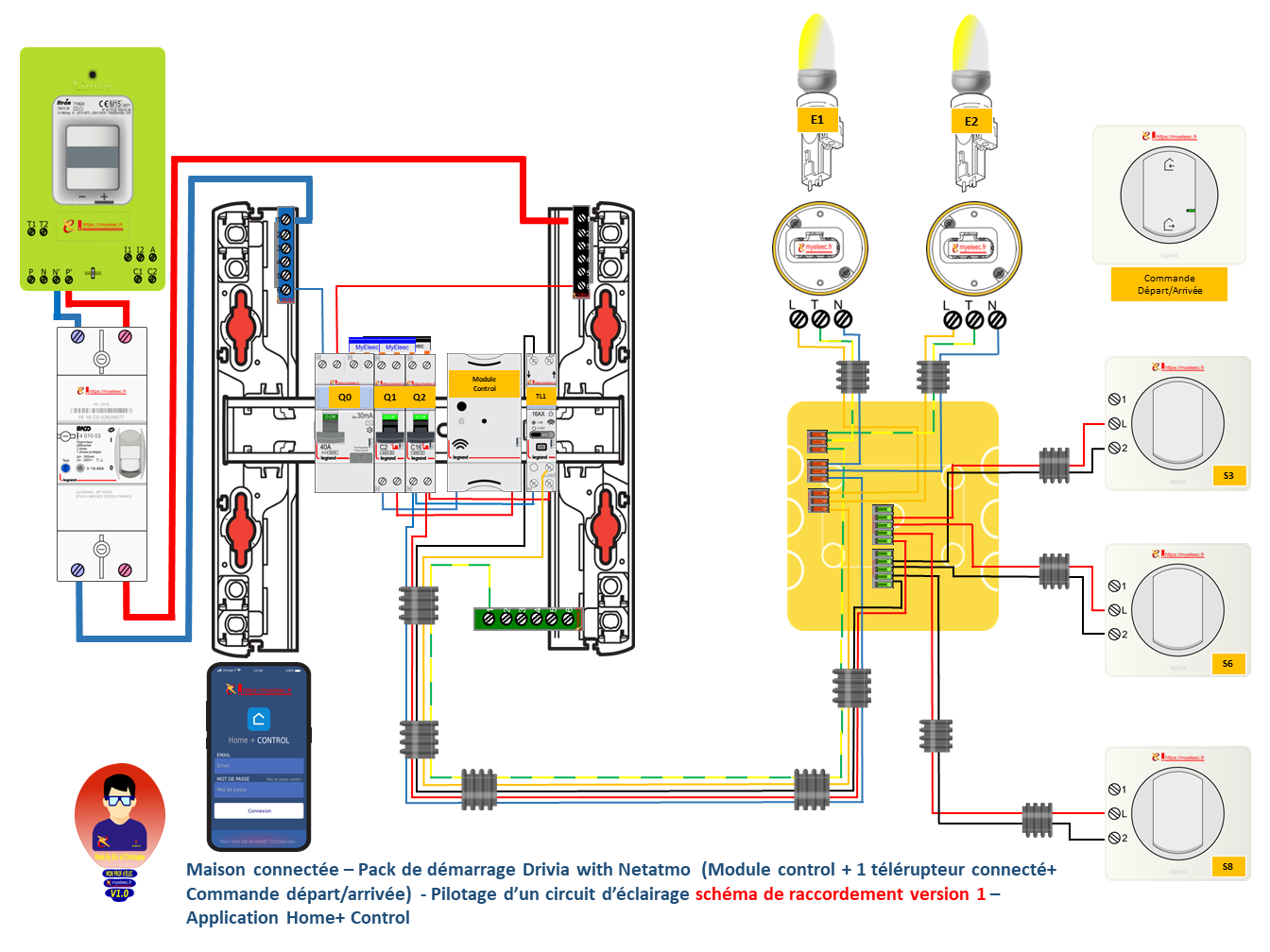

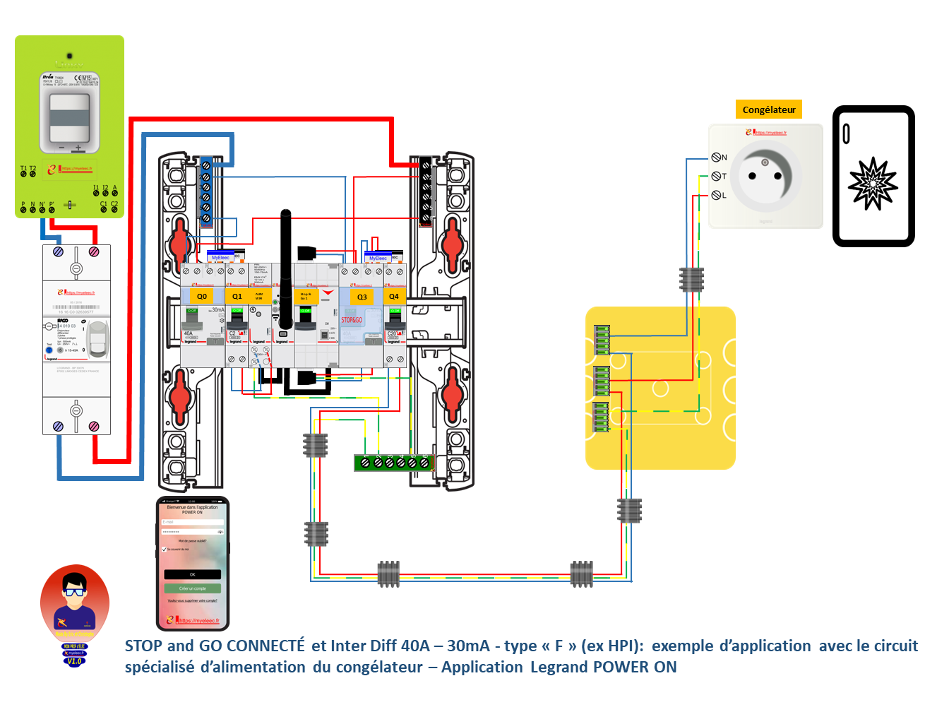

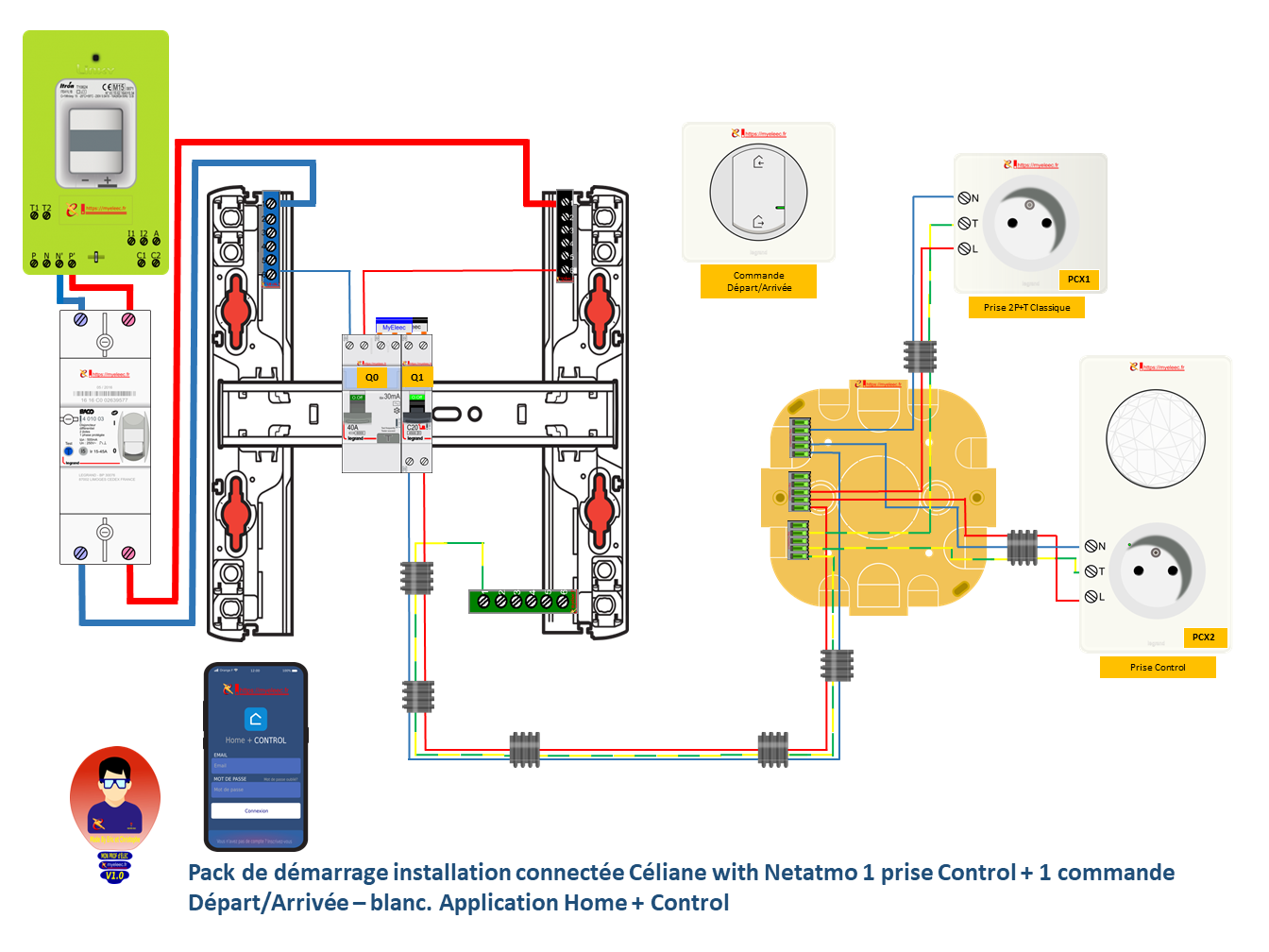

Pour info: schémas déjà postés précédemment mais pour chacun d'entre eux, j'ai ajouté le tél portable pour bien mettre en évidence qu'il fallait passer par les applis Legrand Power ON (pour le STOP and GO connecté) ou Legrand Home + Control (pour les Drivia with Netatmo).
Drivia with Netatmo Module control + Télérupteur connecté + Commande départ/arrivée

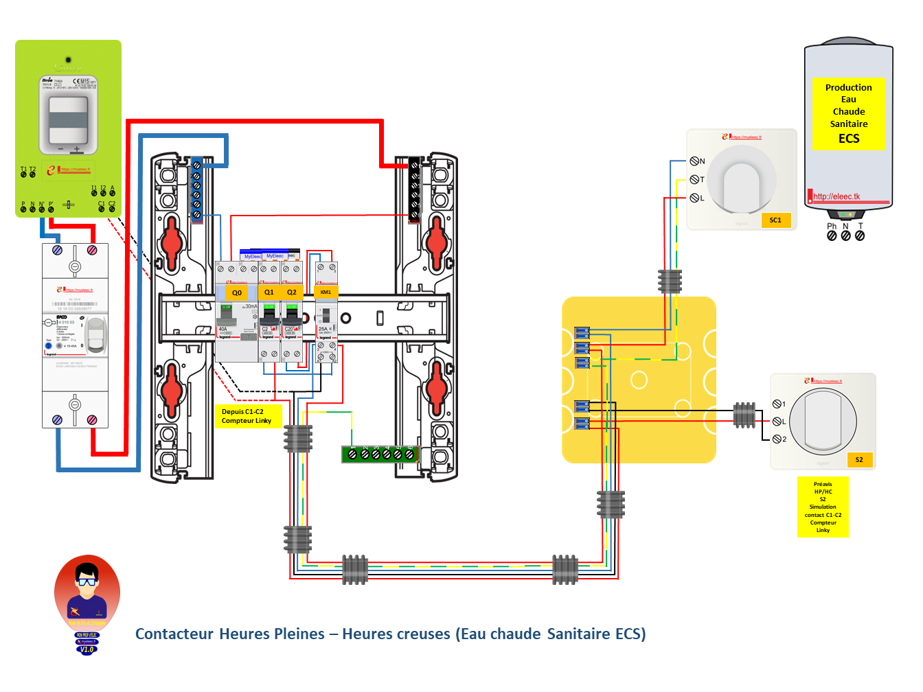

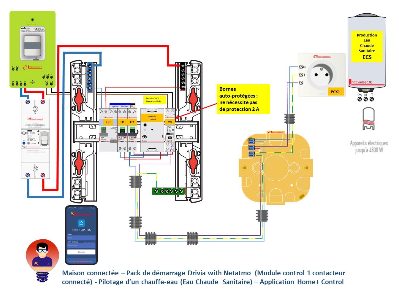

EFMCMA24 a écrit : août 17, '21, 07:34 Drivia with Netatmo Module control + Contacteur connecté: exemple 1 (chauffe eau)
Juste une toute petite remarque concernant le chauffe-eau : il faut utiliser une sortie de câble, et non pas une prise de courant (surtout avec une puissance marquée de 4800 W). En tout cas, ton boulot est particulièrement remarquable. Bravo pour tout ce que tu fais.
Bonjour Vinz,
:taistoi: OUPS désolé pour la boulette je ne l'avais même pas vue au milieu de tous ces schémas :) !!! En tout cas un grand merci pour la relecture :super: et tes encouragements qui incitent à poursuivre.

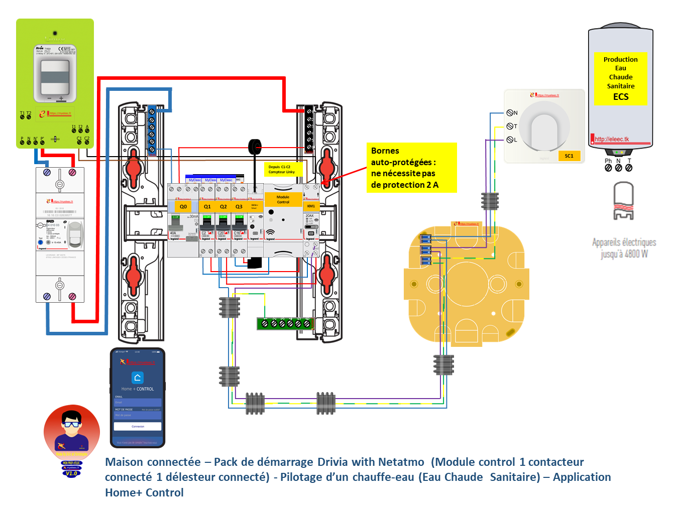

vinz125bv a écrit : août 22, '21, 11:18
Les nouveaux schémas après les observations de vinz (Merci encore).
Schéma ECS "traditionnel"
Schéma ECS Connecté drivia with netatmo

Pack de démarrage installation connectée Céliane with Netatmo 1 prise Control + 1 commande Départ/Arrivée - Blanc
Maison connectée – Pack de démarrage Drivia with Netatmo (Module control 1 contacteur connecté 1 délesteur connecté) - Pilotage d’un chauffe-eau (Eau Chaude Sanitaire) – Application Home+ Control

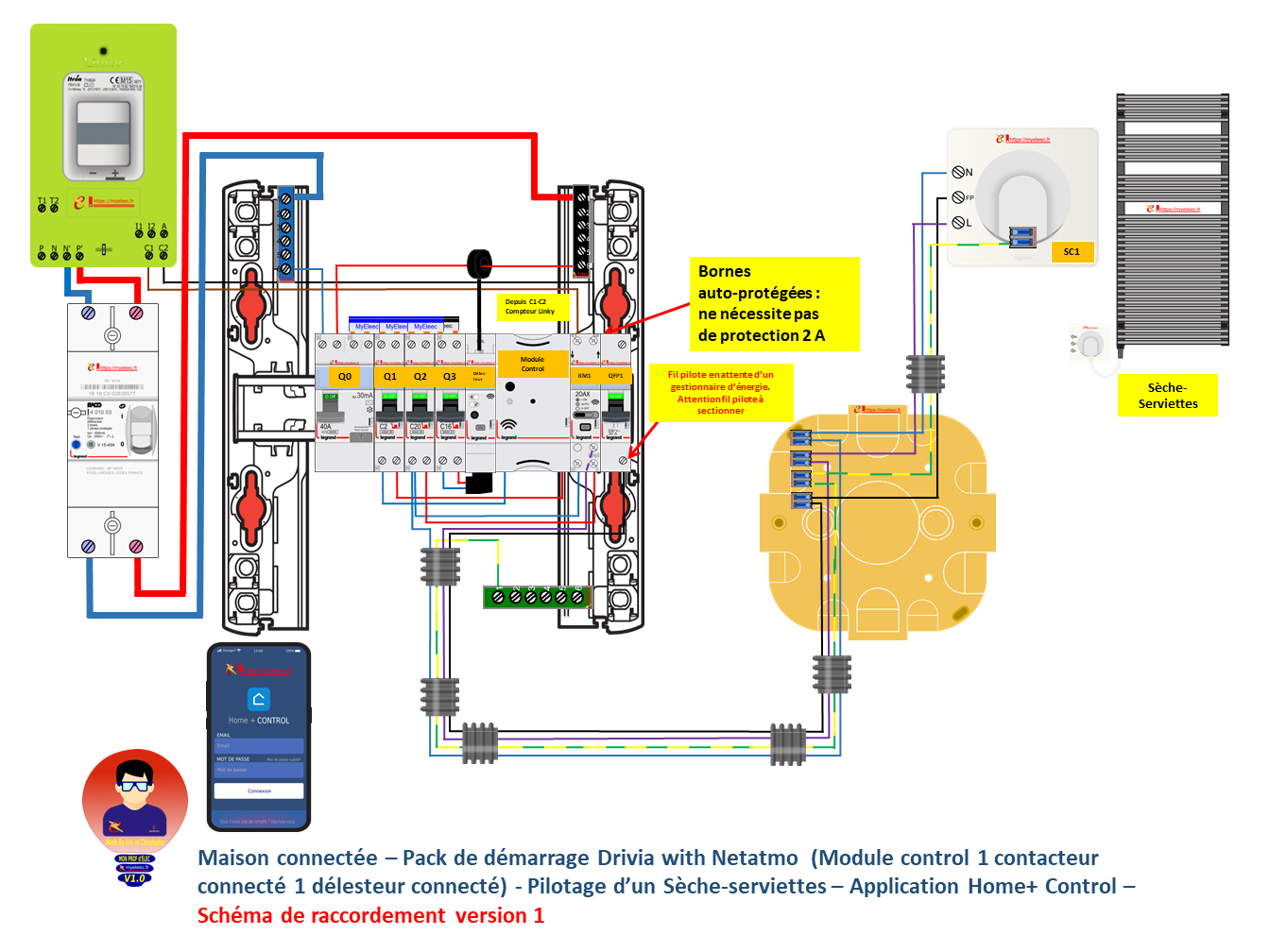

Maison connectée – Pack de démarrage Drivia with Netatmo (Module control 1 contacteur connecté 1 délesteur connecté) - Pilotage d’un Sèche-serviettes – Application Home+ Control – Schéma de raccordement version 1
Maison connectée – Pack de démarrage Drivia with Netatmo (Module control 1 délesteur connecté 1 Sortie de câble connectée) - Pilotage d’un Sèche-serviettes – Application Home+ Control – Schéma de raccordement version 2
