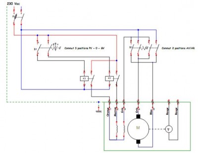

Merci Xave 76 pour ton schéma mais chez moi j'ai pas de contacteur et autres composants électriques, donc si quelqu'un peut me fournir un schéma plus simple ça serait sympa.
Merci a vous tous pour votre aide.
Messages : 2534
Re: Moteur de Machine a laver
bah tu retire les contacteur et le commutateur (petite vitesse- grande vitesse) et tu remplaces les contacts des relais par un commutateur comme pour les sens de rotation
