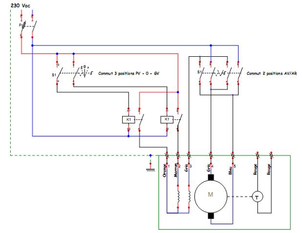

Bonjour, je souhaite utiliser le moteur d'une machine a laver afin de me faire un petit tour a bois, et je me demandais si vous pouviez m'aider pour le branchement sur le secteur merci a vous amitié.

Merci Xave 76 pour ton schéma mais chez moi j'ai pas de contacteur et autres composants électriques, donc si quelqu'un peut me fournir un schéma plus simple ça serait sympa.

bah tu retire les contacteur et le commutateur (petite vitesse- grande vitesse) et tu remplaces les contacts des relais par un commutateur comme pour les sens de rotation
