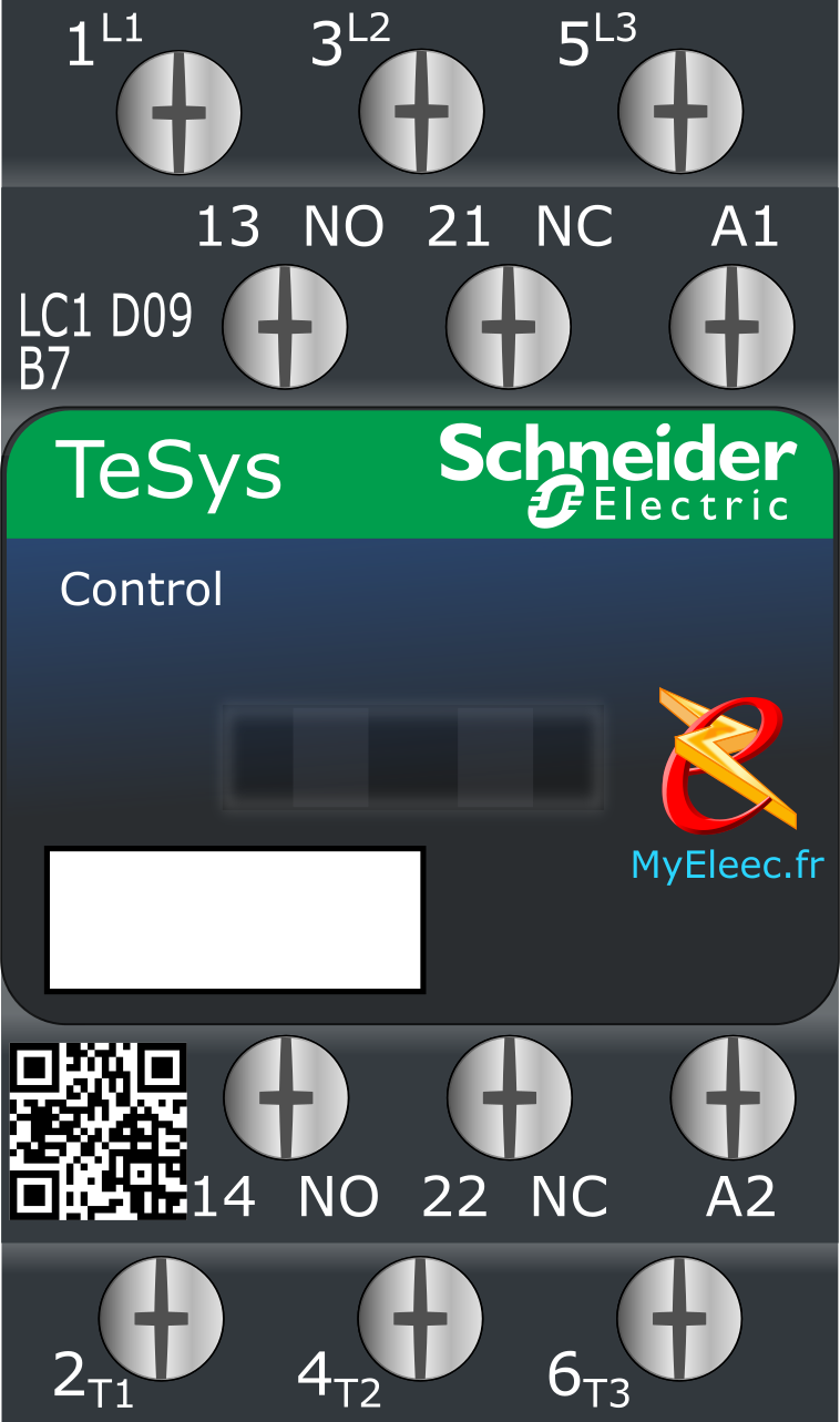

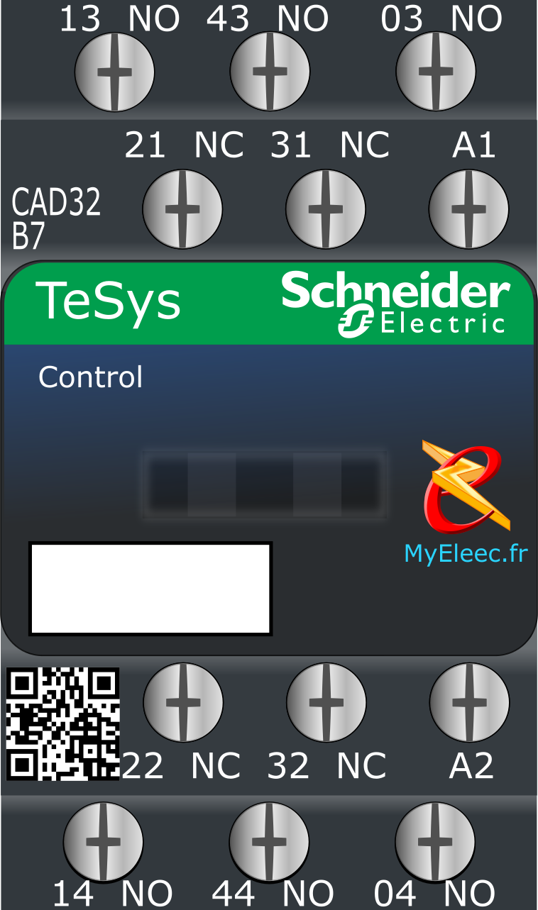

- Je n'arrive pas non plus à comprendre pourquoi je dois avoir 3 contacteurs auxiliaires et 4 contacteurs de puissance sachant que je ne vois que 6 bobines de contacteurs KA 1 KA2 et KM1 à KM4.
- Enfin je ne comprends pas ce qui permet de distinguer les appareillages contacteur de puissance et contacteur auxiliaire en les regardant.

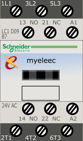

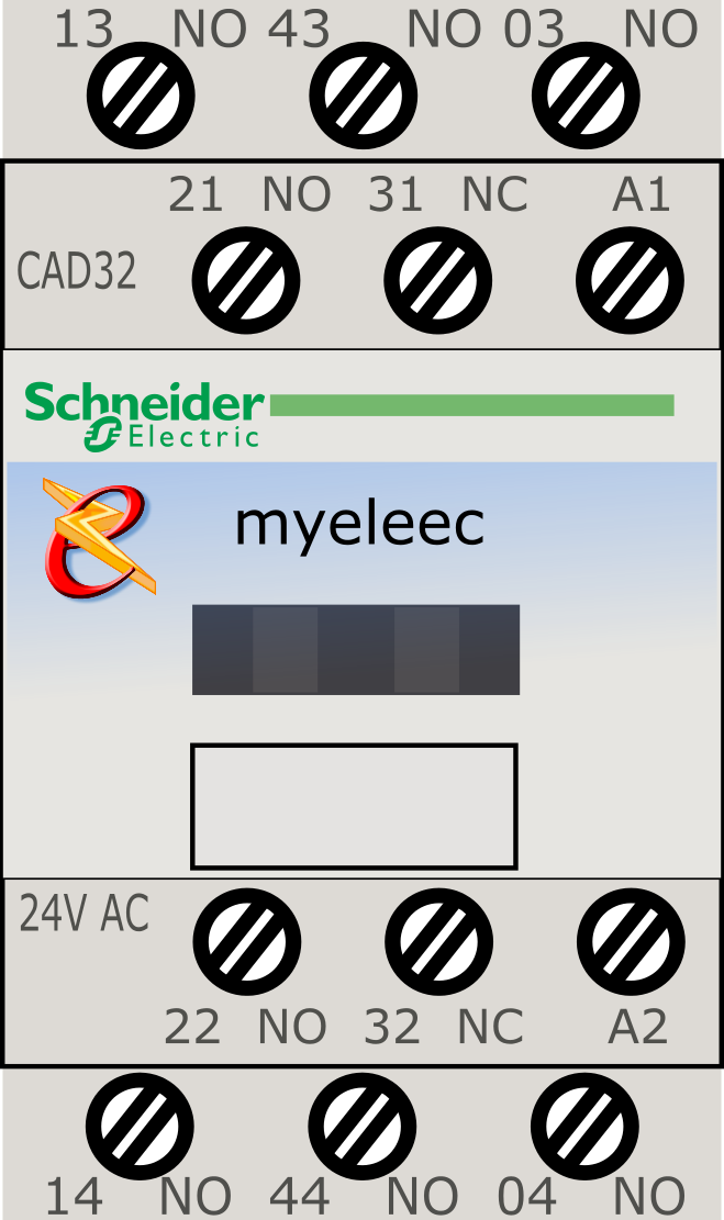

Pour voir la différence entre les contacteurs, tu as 3 possibilités :
La couleur (les bornes du haut soit noires sur le contacteur de puissance et blanches sur le contacteur auxiliaire) Sauf sur les nouveaux contateurs qui sont maintenant tout noir.
Le numéro des bornes (13, 43, 03, 21 et 31 et A1 pour le contacteur auxiliaire, 1L1, 3L2, 5L3, 13, 21 et A1 pour le contacteur de puissance)
Et enfin, la référence inscrite : CAD32 pour le contacteur auxiliaire et LC1D09 pour le contacteur de puissance
