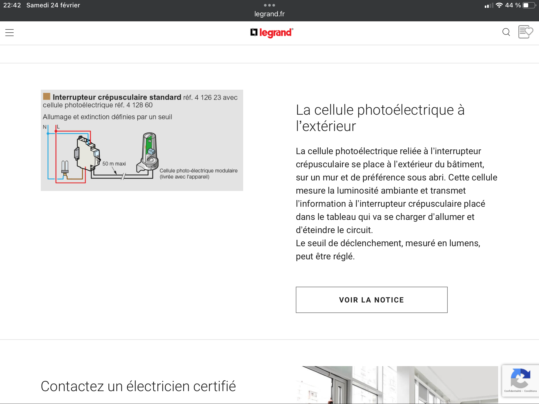

Bonjour! je veux monter un interrupteur crépusculaire dans le tableau de répartition pour alimenter l'éclairage d'extérieur de la cour. Mais j'ai un peu du mal à savoir par ou placé la photoélectrique s'il vous plaît j'ai vraiment besoin d'aide.

En complément de ces précisions, ne pas installer la cellule à proximité de la source lumineuse qui va devoir éclairer après pilotage par l’interrupteur crépusculaire.
