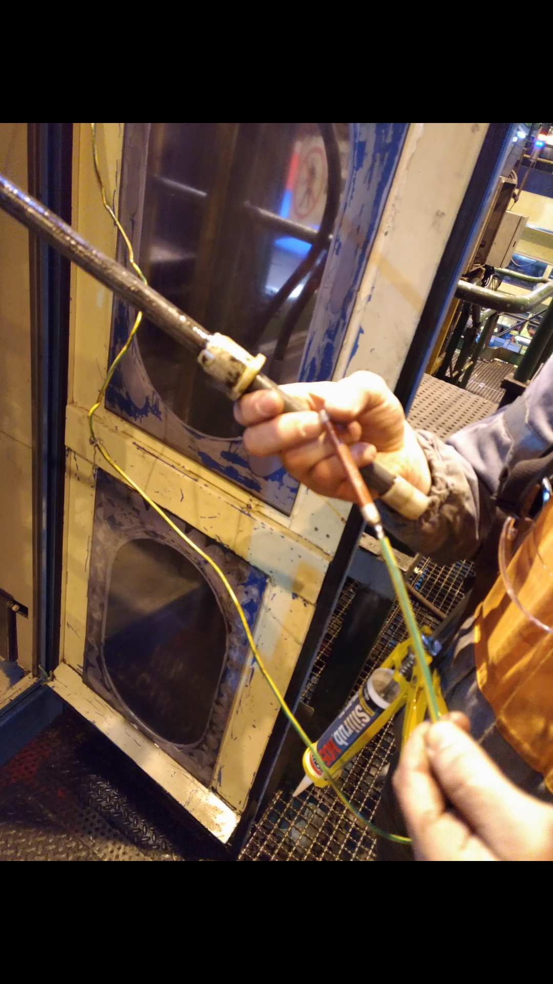

Voici la perches de mise à la terre qvecla résistance a linterieur

C'est quand même compliqué de donner une solution de loin en ne connaissant pas les matériels, ni les procédures actuelles. Tout ce qui touche à la sécurité est hyper normalisé et il faudrait un spécialiste (je trouve cela anormal de demander cela à un étudiant)
En 1er, il faut identifier pourquoi la procédure actuelle n'empêche pas les accidents.
Si je comprend bien, les accidents surviennent à l'ouverture des portes, à cause d'une décharge non faite (surement résistance cramée)
Si c'est la cas, on peut faire un système de décharge fixe (mise à la terre obligatoire de la lame avant ouverture des portes), mais ça ne changera pas le problème de la résistance qui crame.
A voir, mais moi, je prévoirai une procédure de test de la perche (avec un mégaohmmètre ou un contrôleur d'équipement). 1 Test avant la procédure de décharge et 1 après (comme une VAT pour voir si le système na pas cramé).
SI je peux te donner un conseil, une modification d'une machine pour la sécurité engage la personne qui la fait. Ca veut dire qu'en cas d'accident ou de mauvais choix, c'est sur toi que ça retombera. il faudra donc faire valider ta solution par organisme de sécurité agrée (type APAVE) avant mise en oeuvre.
