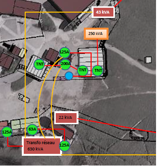

En gros, on a un gros domaine en plein aire, et j'aimerais indiquer où on prend le courant, où il va, section des câbles et protection.
On a pu le faire avec un logiciel de photo (comme Inskape ou GIMP) et je me demandais si il y avait un logiciel plus professionnel électrique.

tu peux nous montrer un exemple ?
Messages : 1990
Re: Plan de masse Electrique
voici un exemple qui a été fait vite fait

Messages : 1990
Vous voyez se que j'aimerais faire
