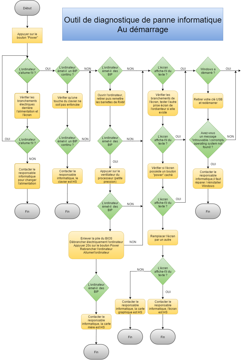

- Messages : 12734
Re: Avant de contacter le responsable informatique
bah c'est qu'un premier jet, mais il faut que je travaille ça :

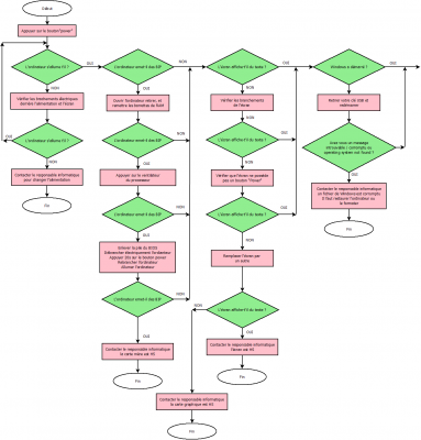

- Messages : 12734
Bon le logiciel DIA n'est pas terrible pour faire ça ...
J'ai trouvé cette application en ligne :
Draw
Draw

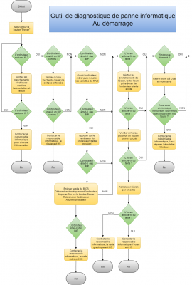

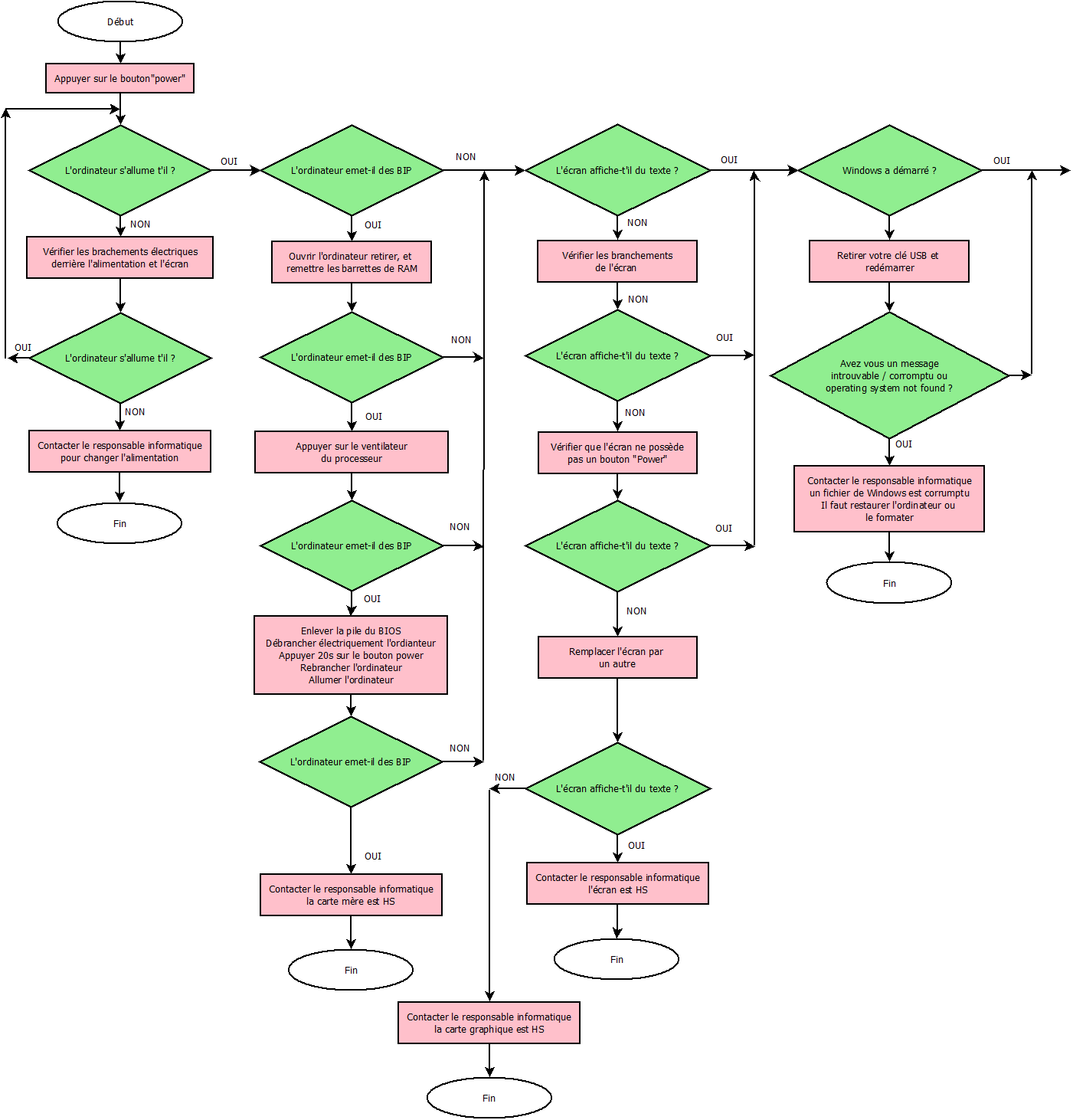

- Messages : 12734
Version 2 :
