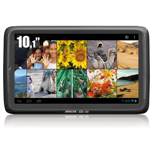

12 tablettes :
ARNOVA 10B G3 10,1'' - 4 Go - Wifi - Noir - Tablette tactile 10,1'' - ARM Cortex A8 - Stock. 4 Go - RAM 1 Go - Android 4.0 - Noir
Lien des tablettes
Prix : 79,99€ (en promotion)

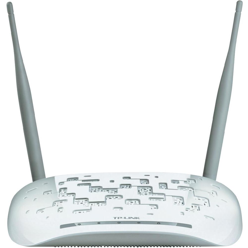

L'émetteur Wifi :
Point d'accès sans fil N 300 Mbps
Lien du routeur wifi
Prix : 34,99€

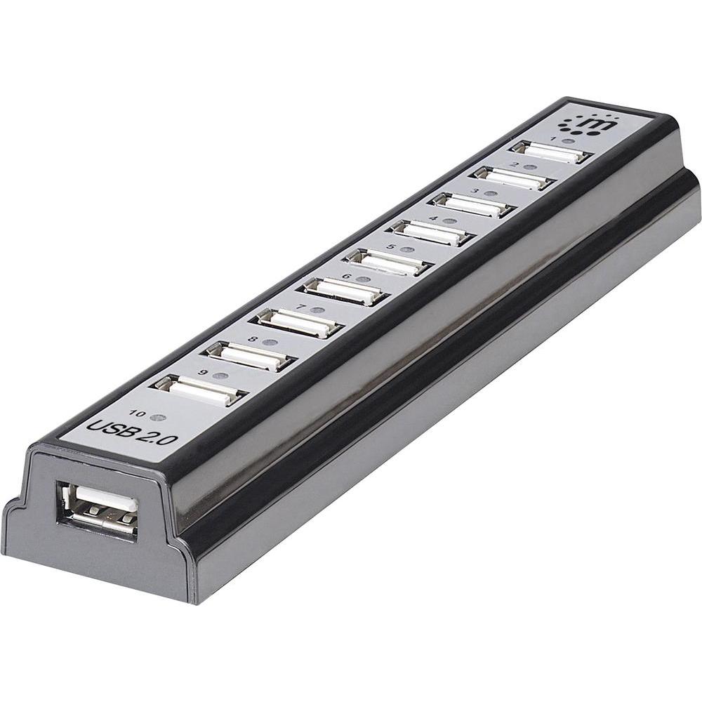

2 switchs USB pour recharger les tablettes :
10 ports hub USB 2.0 Manhattan 161572 noir-argent
Lien des switchs USB
Prix : 16,99€

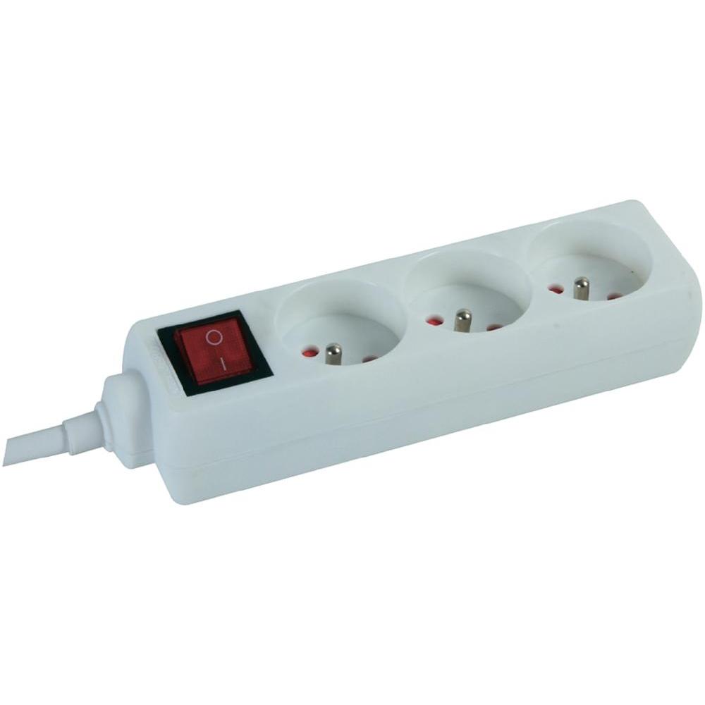

Une multiprise avec bouton :
Bloc 3 prises + interrupteur 1.50m
Lien de la multiprise
Prix : 4,30€

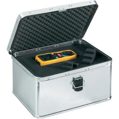

Une valise permettant de ranger le matériel :
Malette de rangement en aluminium avec intérieur en mousse
lien de la valise
Prix : 149,00€

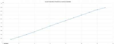

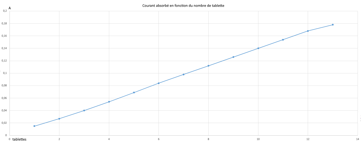

Consommation électrique
Une tablette = 0.014A soit 14mA

Re: Classe mobile complète pas chère !
Bon ... petit soucis technique ....
Les tablettes rechargent via USB. Mais ça n'arrête pas de se connecter / déconnecter ...
en gros les tablettes clignotent vert puis orange non stop et au final, pas de charge ...
Je pense que les ports USB choisis ne sont pas adaptés.
Quelqu'un aurait une idée ?

Tu as posté en même temps que moi lol .. Euh si moi j'ai une idée ... Il faut 1A sous 5V (quand ce n'est pas quasi 2 selon les tablettes) pour recharger une tablette, la je vois que ton alimentation fait 5V 4A, donc essaye de faire le test avec seulement 2 ou 3 tablettes branchées sur le hub usb pour voir ..
Alimentation : jusqu'à 500 mA sur tous les ports
9 ports sous 4A, ca ne fait pas 500mA par port ... Mais bon, il joue sur les mots.. Car si tu relies ton 10ième port à l'USB de ton PC tu as 500mA qui s'ajoutent au 4A de ton alimentation et 4500 / 9 ça fait bien 500... Donc au niveau caractéristiques techniques on est bon, un peu moins au niveau recharge des tablettes.. :/
Tu as essaye de les brancher sur la prise de recharge fourni avec la tablette voir si déjà elle se recharge correctement en "temps normal" ?
Après voir aussi l'intensité de l'alimentation si tu en as une fournit avec ta tablette pour savoir quelle intensité elle a besoin.
Max
Re,
en effet, c"tait la piste que je suivais.
A priori, 5 tablettes en charge, ça passe. Je rajoute la 6ème et au bout d'un certain moment, ça bug.
Peut-être prévoir une petite alimentation en remplacement des autres.

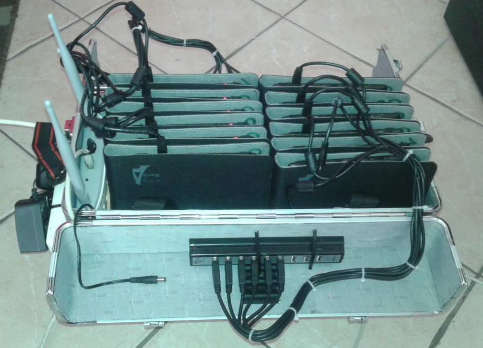

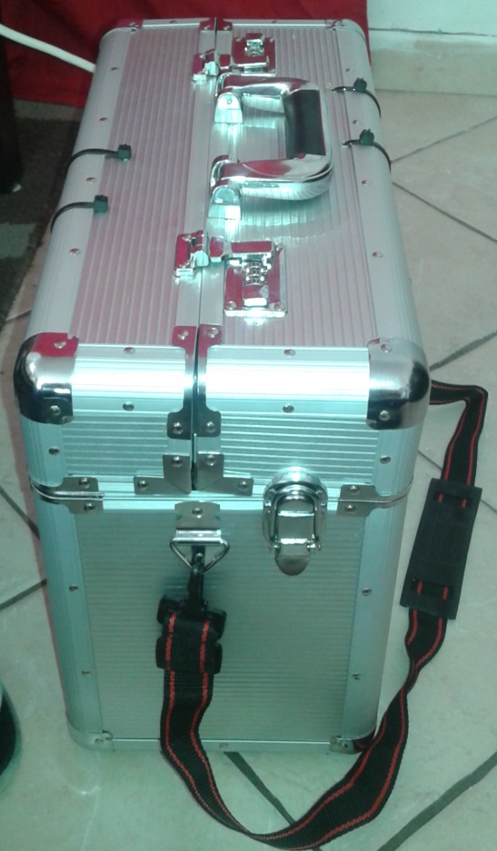

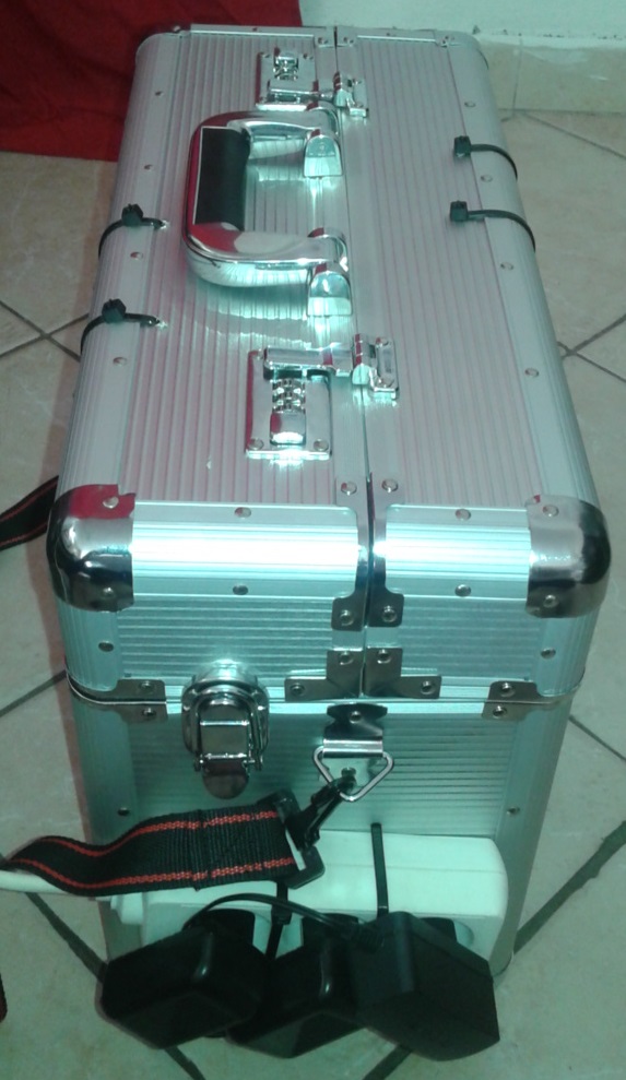

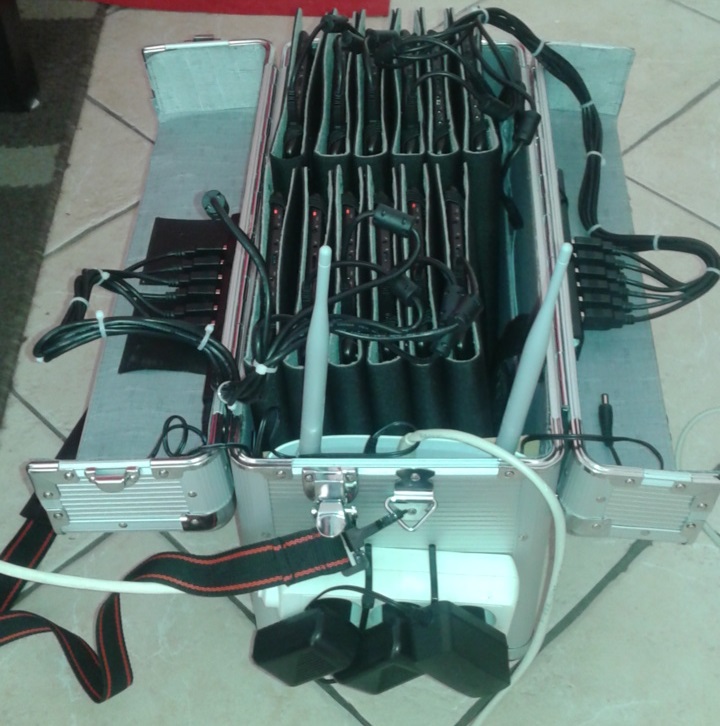

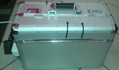

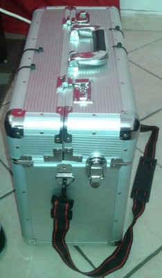

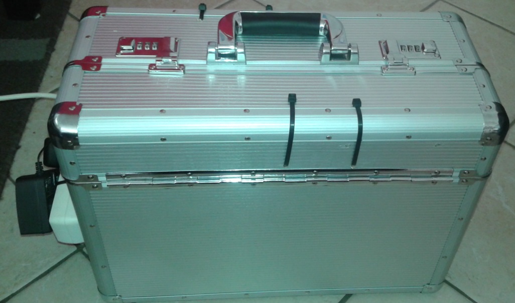

Voici quelques photos mallette finie !

j'ai mis à jour le premier message avec le nom des applications installées et la consommation électrique d'une à plusieurs tablettes !
