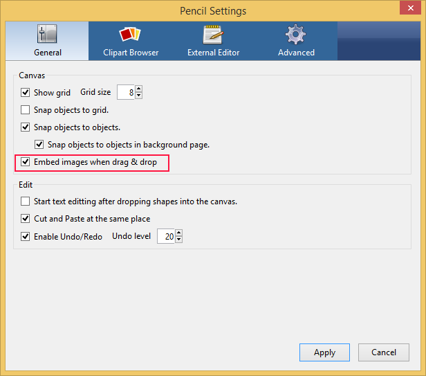

<![CDATA[189,189,../../../../../../C:/LogEleec/Commande/Bouton poussoir volets roulants.png]]>J'ai envoyé un mail au concepteur de Pencil, il est vietnamien, donc pas facile d'échanger. Mais voici ce qu'il me propose :
J'ai essayé d'activer la case en question : je ne vois pas de différence dans la taille des fichier, et le bug ne réapparaît pas ...For the image path, Pencil will try to save paths of image in a relative manner to make it location independent. To make your file to be sharable bettween users, consider the following two options:
Avoid relative path completely by selecting "Embed images when drag & drop" in Pencil options. This will make the .ep file larger but will ensure all dragged/dropped image binaries stored inside the .ep file.
Save your .ep file in a folder, put images into a sub folder next to the .ep file before use them in the Pencil for that .ep.
