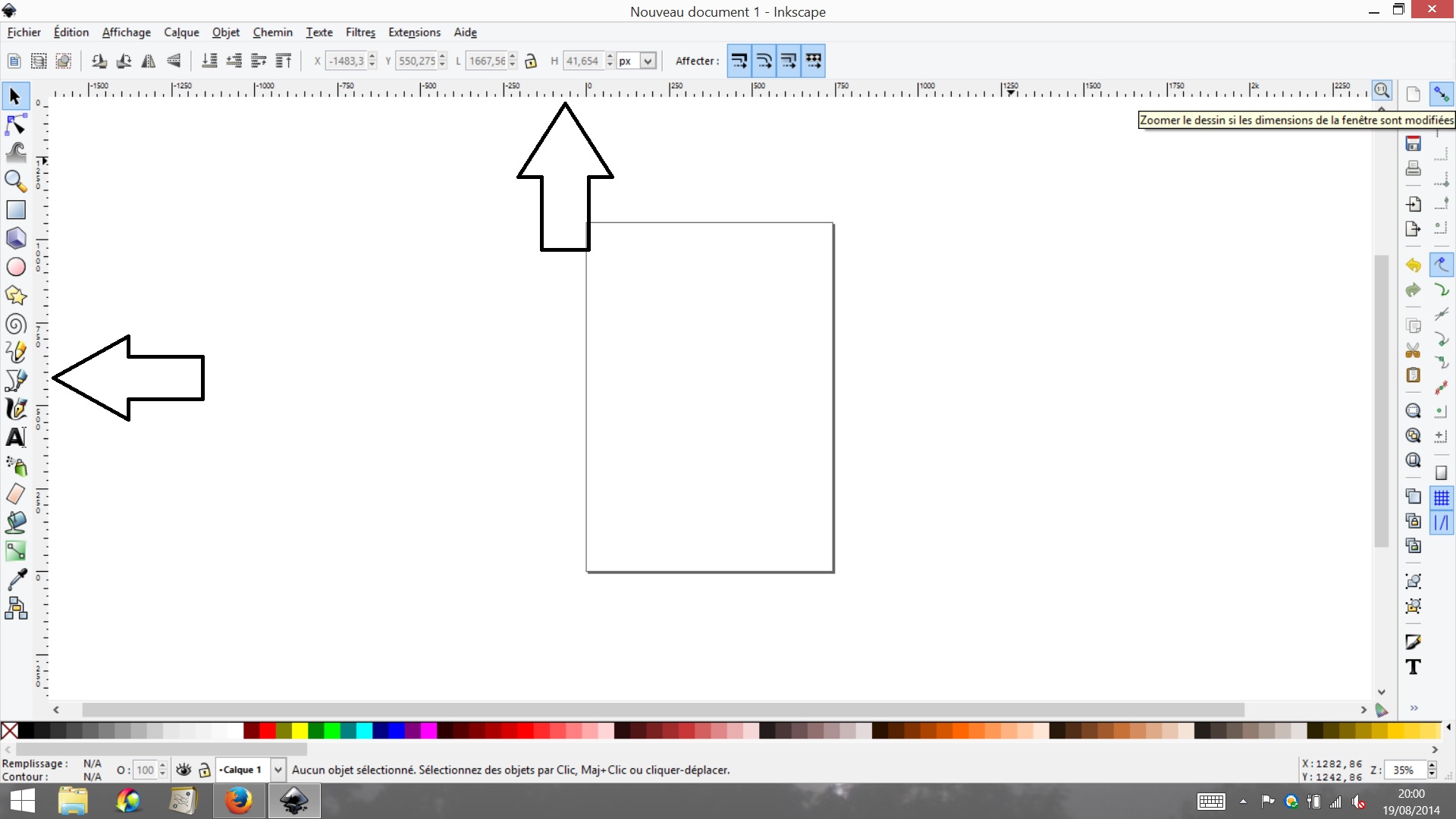

Voila fait. J'ai encore quelques difficultés mais je progresse, j'avais Designer micrografx qui est similaire. par contre est ce qu'on peut bouger la règle et modifier les pas de la grilles ? merci

Re: comment créer et ajouter un symbole
designer est payant non ?
Je ne vois pas de quoi tu parles pour la règle.
tu pourrais faire un imprim écran ?
le déplacer de droite au gauche et haut - bas. l'avantage c'est que je peux mettre mon origine à un autre endroit
je viens de regarder, je n'ai pas l'impression que ce soit possible ...
