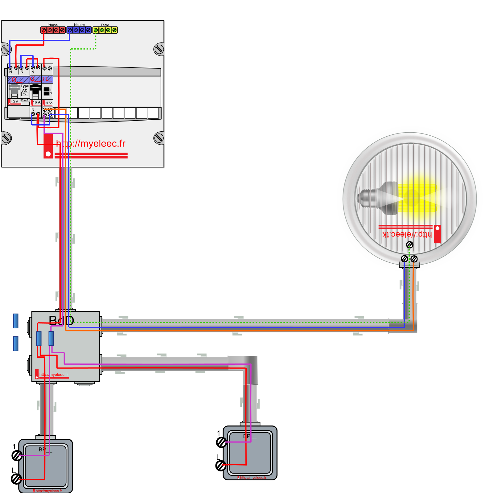

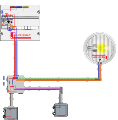

J'ai eu un message sur l'une des vidéos de LogEleec2, m'indiquant que mon schéma de démonstration n'était pas vraiment en adéquation avec la réalité.
J'ai donc réalisé un montage plus réel :
télérupteur.ep
