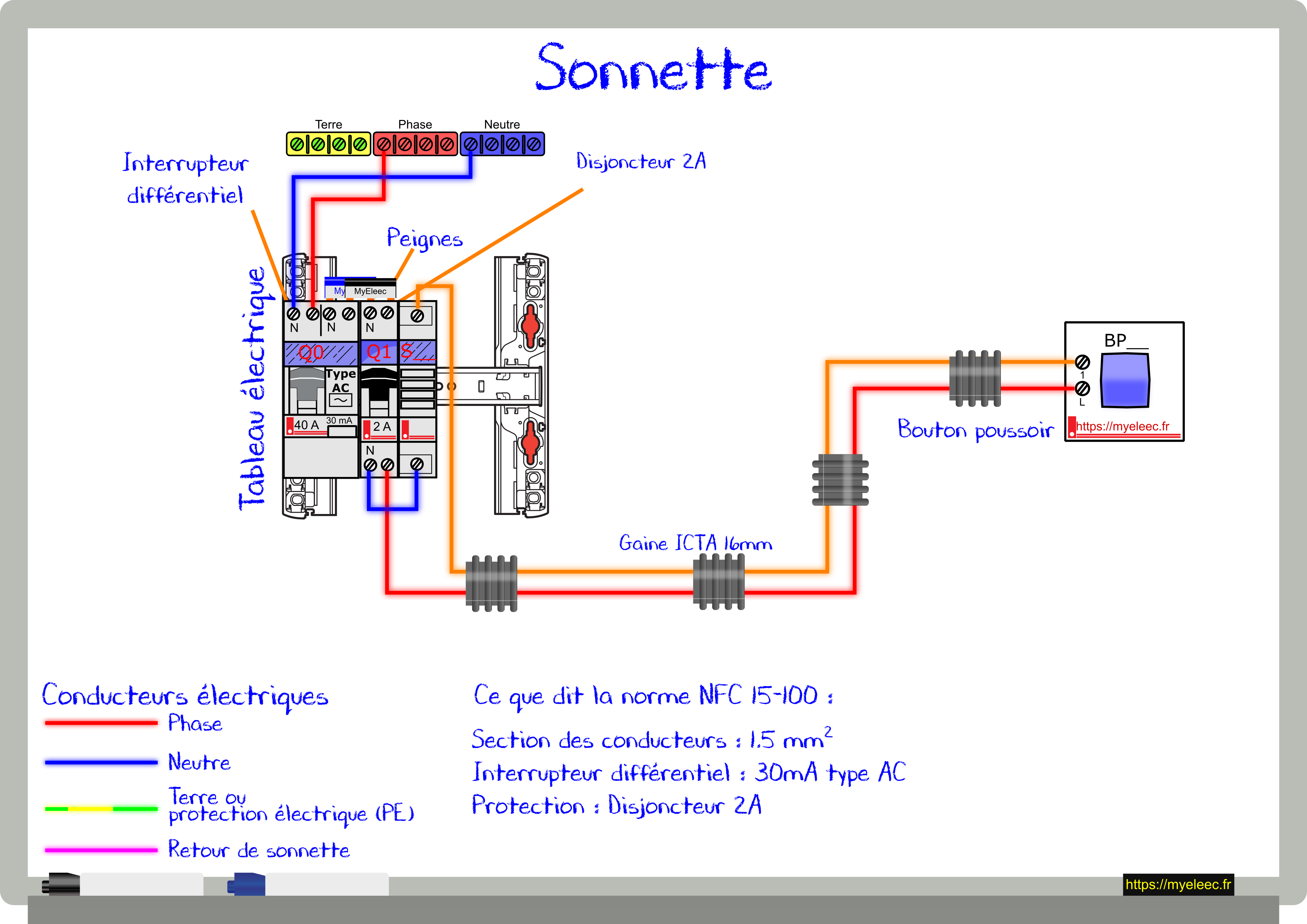

Voilà en attendant la sonnette !

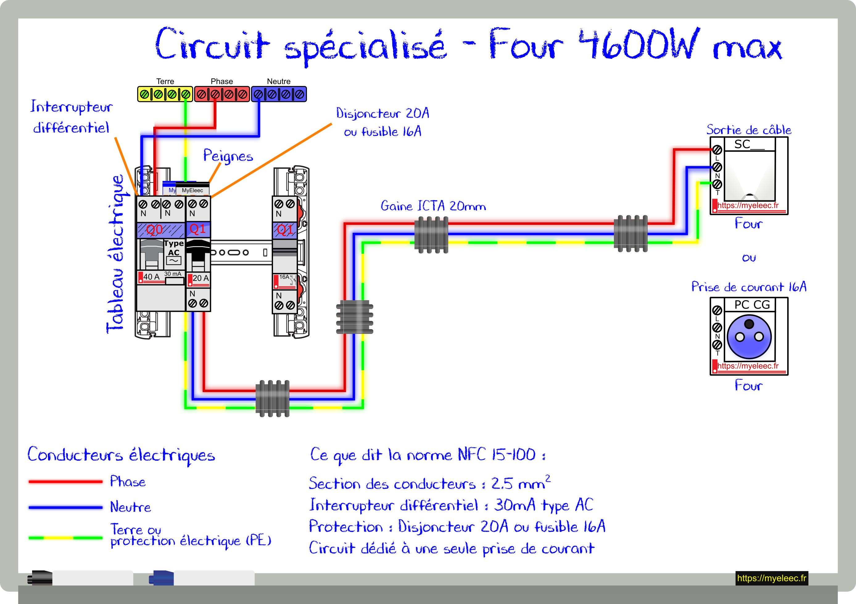

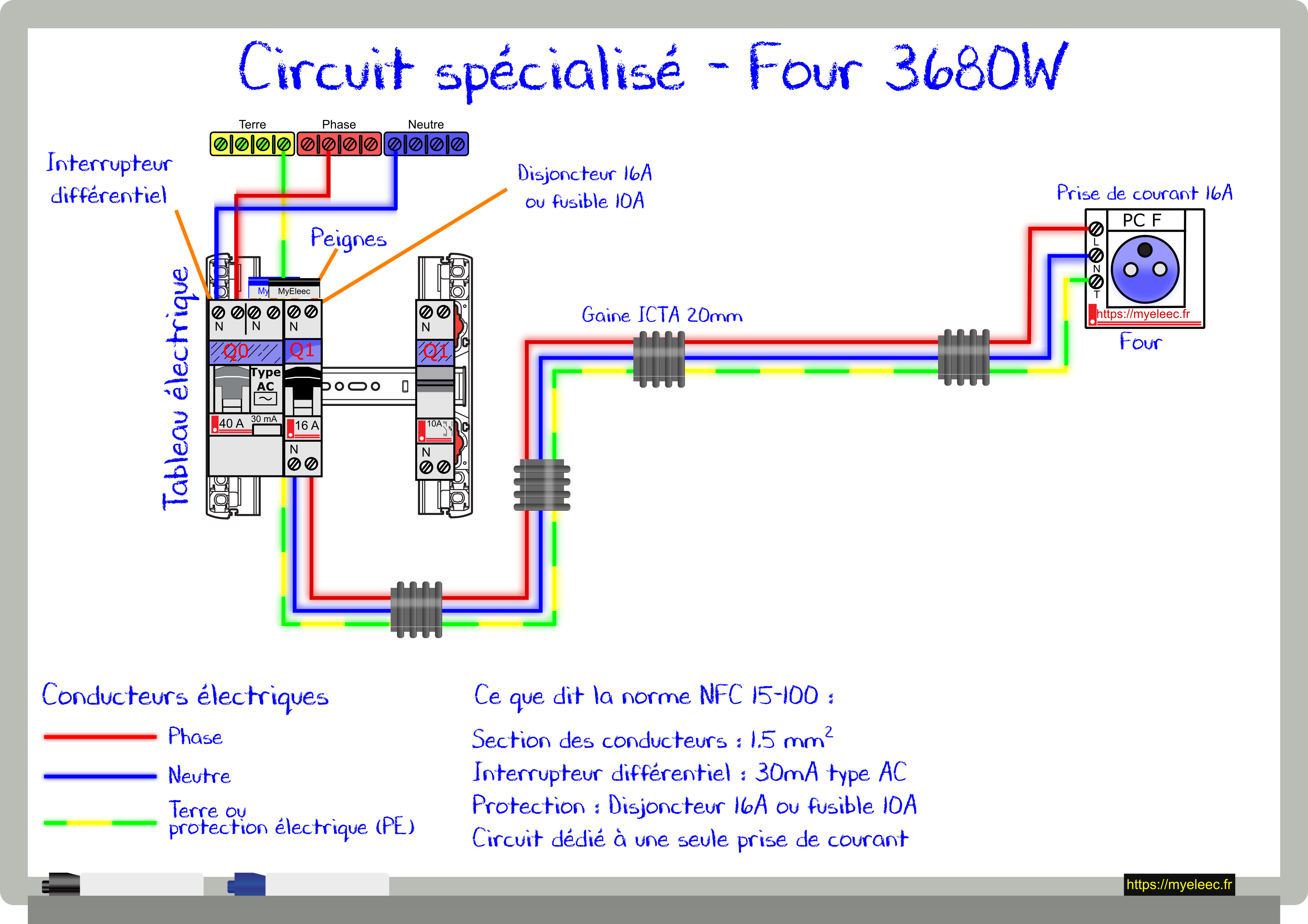

J'ai regardé plus q'en travers tout tes schémas. Est ce qu'il ne serait pas utile de mettre la puissance max pour le circuit four, comme tu le mentionnes sur le chauffage ?
Hello Christophe,
réflexion faite, j'enlèverai aussi la boite de dérivation pour le schéma circuit four. Comme le suggère Riton-2B dans son message, je ferai figurer la puissance max en 16A (3680W) et aussi en 20A (4600W) tout en précisant que le raccordement peut se faire soit sur PC 2P+T ou sur sortie de câble selon le cas de figure. A toi de trancher :)
Merci pour les remarques :)
Pour le four, si 16A ==> Je mets une prise de courant
et en 20A, je sors par une sortie de câble ?
Est-ce qu'on peut mettre un fusible 10A et 16 dans l'autre cas ?

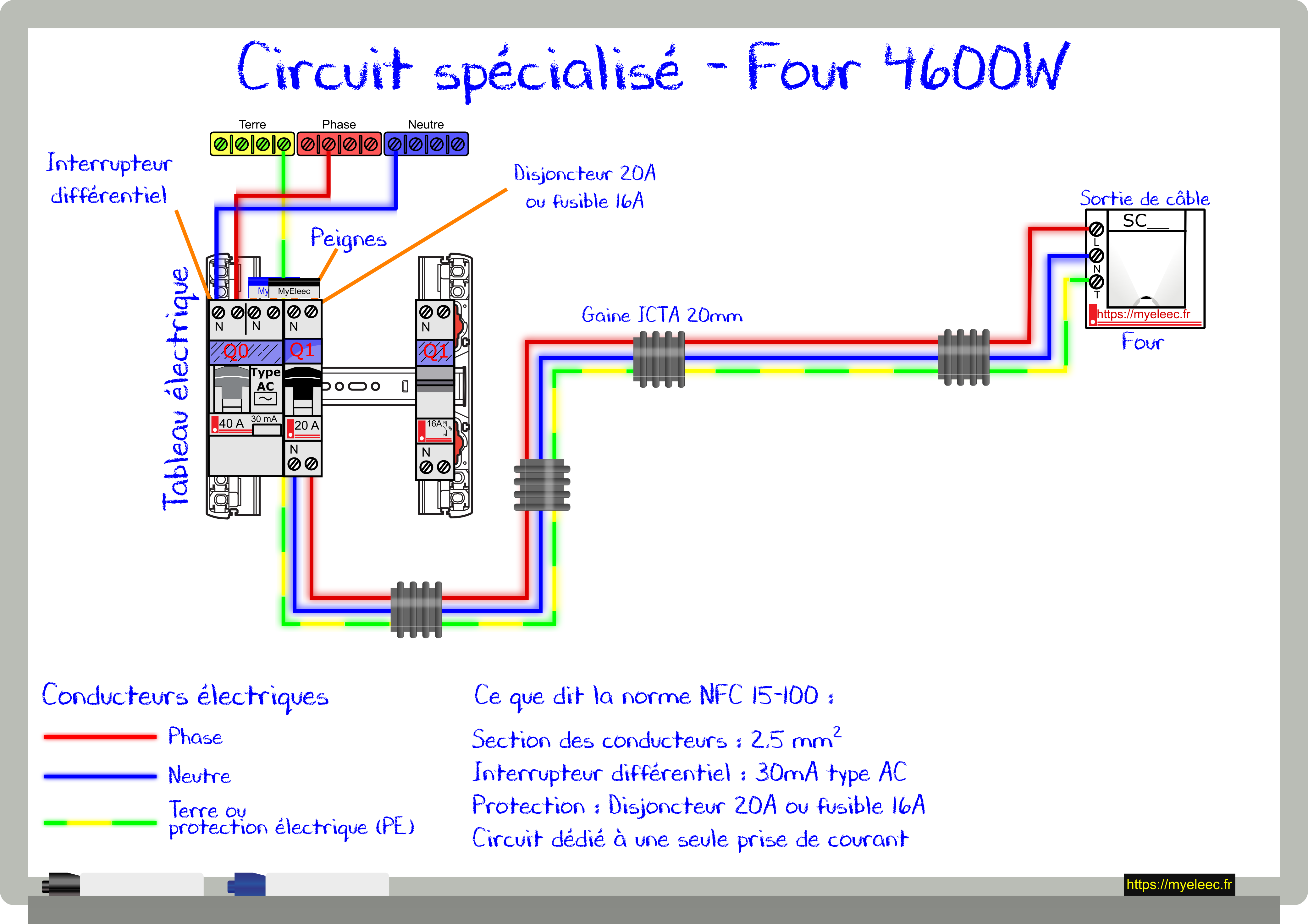

Hello Christophe, je t'ai embrouillé avec mes 3680W et du coup le premier schéma est ambigu en laissant penser que tu peux alimenter un four en 1.5 et je n'ai pas du tout souvenir de ça dans la C15-100. C'est ma faute car mes explications n'étaient pas claires du tout :(
J'avais écrit une message que j'ai perdu avant de te l'envoyer où je reprenais ce que préconisait Legrand sur ce sujet (https://www.legrand.fr/questions-freque ... ur-un-four).
Pour faire simple et si tu ne veux pas multiplier les schémas je te propose de revenir à ce qui est exigé actuellement:
- Four (puissance Max 4600W) - circuit 2.5 - Raccordement électrique possible sur PC 2P+T ou sur sortie de câble - Protection par disjoncteur 20A ou fusible 16A. Le choix définitif du dispositif de raccordement électrique sera arrêté en fonction des caractéristiques du four à installer.
ok je corrige ça demain :)
Voilà !
j'ai souhaité garder la sortie de câble car je n'en ai pas encore mis :)

christophe a écrit : août 18, '20, 09:14 Voilà !
Coucou Christophe,
attention tu as laissé la prise que tu as utilisée pour le schéma du congélateur PC CG au lieu de PC Four... de même je mettrai SC Four. ;)

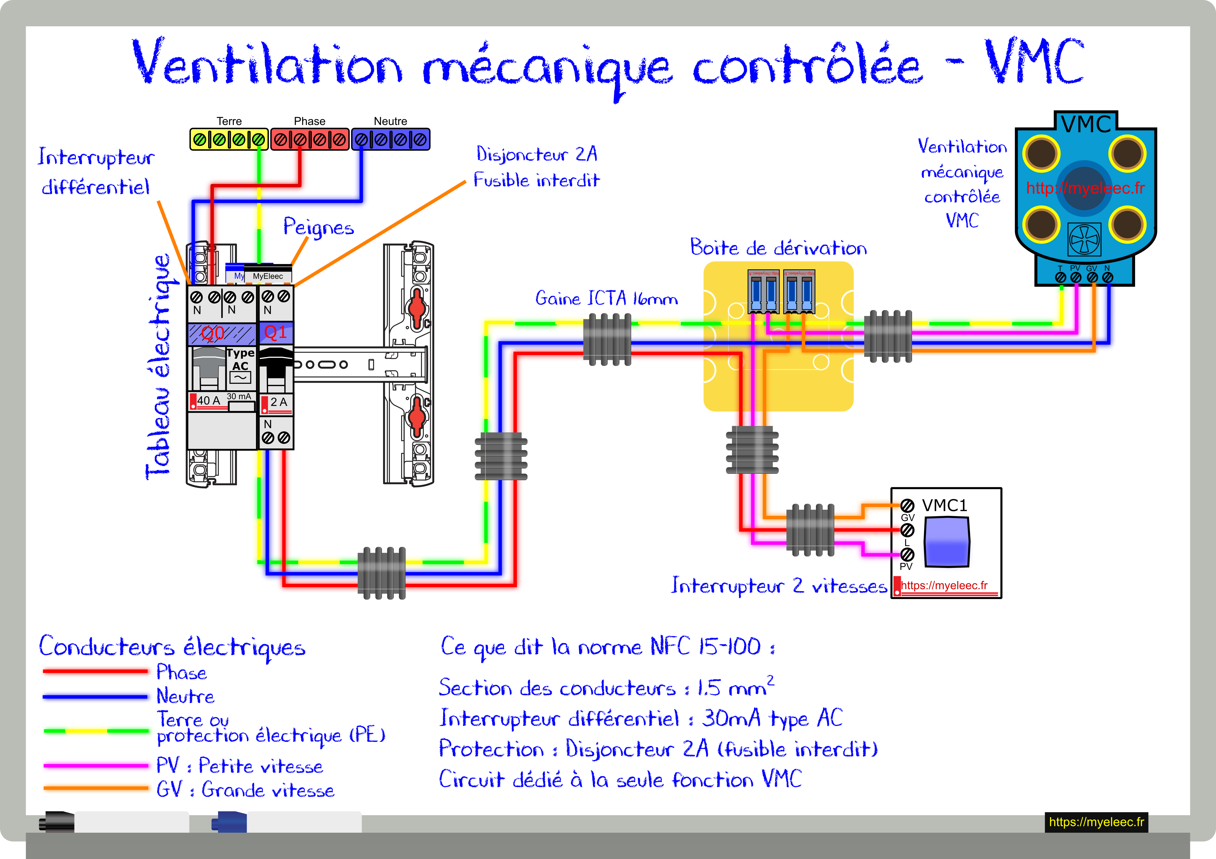

J'ai rajouté des wago sur la VMC :
