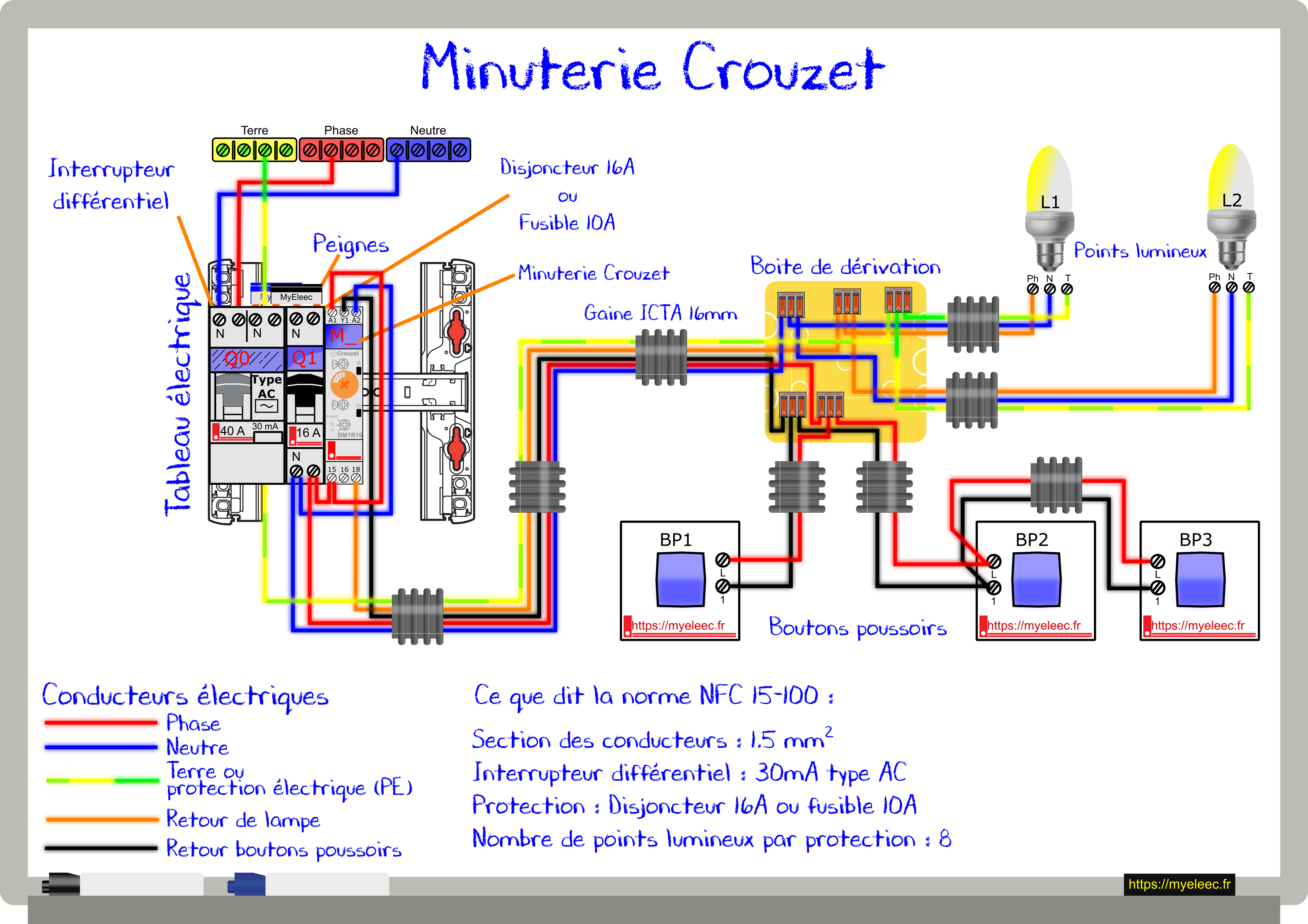

Pour info, sur ton carnet de câblage https://myeleec.fr/LogEleec/Carnet%20de ... 202020.pdf
ce n’est pas le dernier schéma du store banne que tu as réalisé qui figure mais celui avant tes modifs. Si tu peux profites en pour rajouter des s à « nombre de stores bannes par protection« . Concernant le congélateur ne vaut-il pas mieux mettre un diff type F? (Moi non plus je ne vois pas tout du premier coup :gene2: ).
La nouvelle version est en cours de téléversement 😁
Merci 😉
christophe a écrit : août 14, '20, 18:11 La nouvelle version est en cours de téléversement 😁
Merci 😉
Super tu vas plus vite que Lucky Luke :hehe:
Messages : 369
Je me permet d'intervenir, dans les schémas du sèche linge; du congélateur, du four et de la hotte, la prise de courant ce nomme toujours PC LV, alors que dans les autres le repère correspond bien au récepteurs câblés et j'ai une page blanche entre le schéma de la minuterie et celui des 8 prises de courants.
Maxwell a écrit : août 15, '20, 13:53 Je me permet d'intervenir, dans les schémas du sèche linge; du congélateur, du four et de la hotte, la prise de courant ce nomme toujours PC LV, alors que dans les autres le repère correspond bien au récepteurs câblés et j'ai une page blanche entre le schéma de la minuterie et celui des 8 prises de courants.
Bien joué Maxwell 😉. Suis en vacances et juste mon tel pour me connecter du coup je ne vois pas grand chose :D . La page blanche est destinée au schéma de la minuterie Crouzet qui normalement viendra plus tard. Merci pour ton contrôle :super:
:aille: En complément Sur le schéma du congélateur, il manque aussi l’accent sur « congélateur«  en dessous de la prise. Sur le schéma circuit 8 PC la prise est juste repérée PC1 (et non pas PC1-8) alors que sur le schéma 12 PC le repérage est bien PC1-12... désolé Christophe ma vue me joue des tours sur un écran aussi petit :aille:
Hello Christophe, Dernière interrogation après réflexion :( : la boîte de dérivation sur les schémas où l’alimentation des circuits spécialisés se fait en « direct » pourrait être enlevée à moins que tu n’aies pensé pieuvre électrique? Qu’en penses-tu?
Coucou,
merci pour toutes ces précisions :D
Je vais faire les modifications dans la semaine :)
là ... je n'ai pas le courage d'ouvrir Inkscape :D
christophe a écrit : août 15, '20, 16:51 Coucou,
Et tu as bien raison Inkscape attendra... Un peu de repos pour lui et surtout pour toi :D
La nouvelle version du carnet de câblage est en téléversement, elle sera dispo d'ici 30 minutes !
Merci pour toutes vos remarques :)
et hop !
J'ai oublié, j'ai encore la sonnette à faire :)

J'ai regardé plus q'en travers tout tes schémas. Est ce qu'il ne serait pas utile de mettre la puissance max pour le circuit four, comme tu le mentionnes sur le chauffage ?
