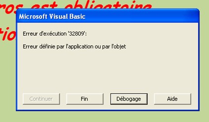

Bonjour a tous
Encore un problème avec Micro...crote Office.
La mise a jour récente de décembre de Office2010 pose de problèmes de compatibilité avec 2007.... à priori, il n'y a pas pour S.Eleec que c'est le cas, ça râle sur le forum.
Pour le moment, je vous conseil d'utiliser S.Eleec uniquement avec Office 2010.
Si vous travaillez avec Office 2007, n'ouvrez pas S.Eleec avec Office 2010 sous peine de voir apparaitre l’erreur suivante pour laquelle aucun correctif ou manipulation n'est dispo pour le moment.
Si d'autre soucis se produisent avec 2007 faites moi un retour
Bernard
Bernard

Salut Bernardhaninb a écrit :Bonjour a tous
Bernard
Ce put… de panneau, on le retrouve sur plusieurs pc avec Office 2010. Même si on utilise le Dropbox, dès que l'on a une version de Seleec avec un Office 2010 qui marche, on le garde précieusement et de temps en temps je fais des copies.
@+lolo

Laurent
Verifie que ton 2010 est bien en service pack 2 sinon tu aura toujour cette erreur. Si cela ne suffitpas, tente une reparation
Bernard
Bernard
