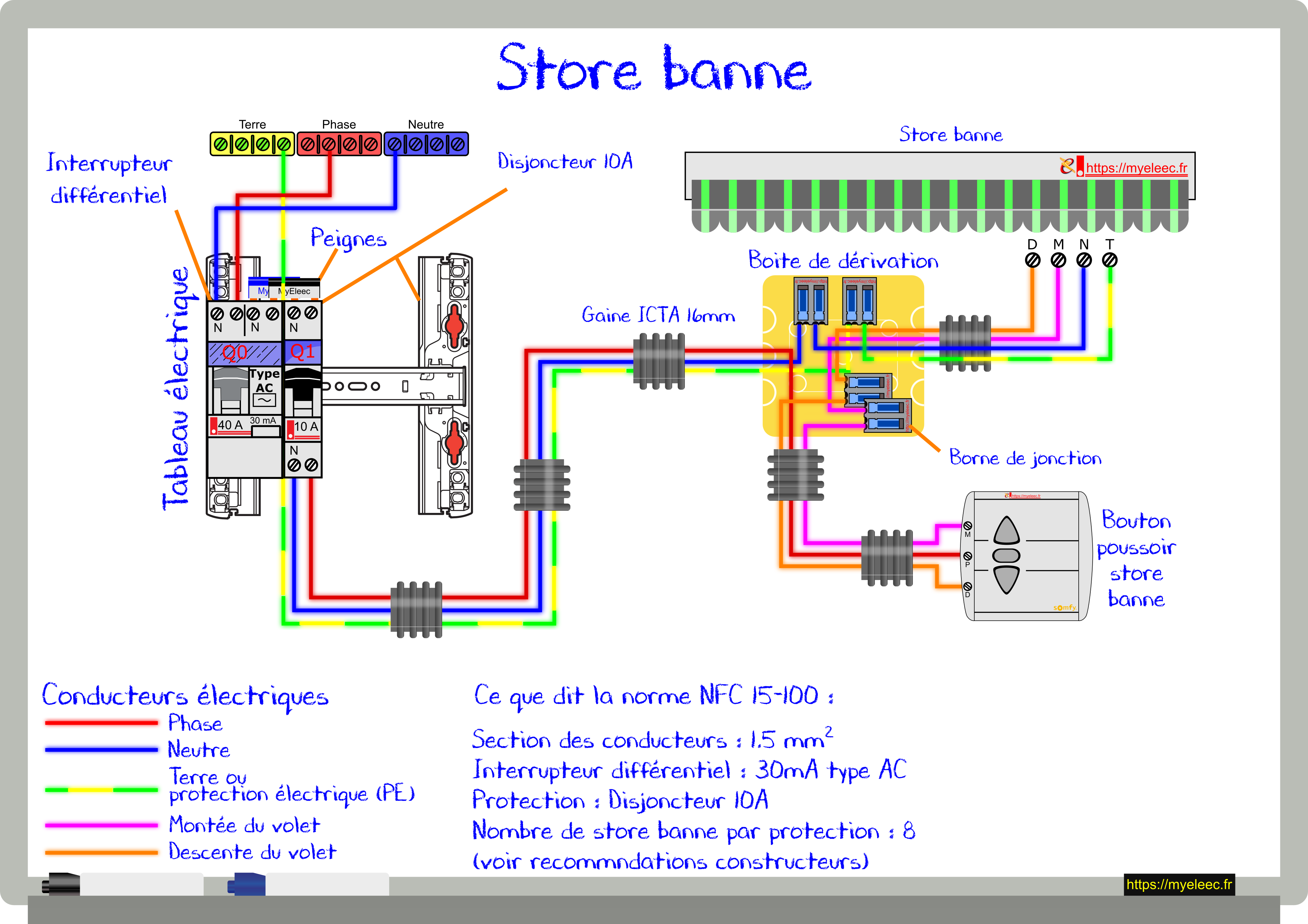

Hello Christophe, dans l’idée d’enrichir un peu plus ton carnet de câblage tu peux représenter le schéma d’alimentation d’un store banne (je ne crois pas que cet appareillage existe dans tes bibliothèques LogELeec 2.0) qui est aussi à placer dans les circuits spécialisés. 😉
Et voilà le store banne :)
christophe a écrit : août 14, '20, 10:30 Et voilà le store banne :)

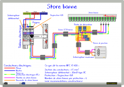

Hello, Toujours aussi réactif :super: . Ton store banne est rigolo :) . En titre et en rubrique ce que dit la C 15-100 tu préfères laisser volets roulants?
Oops :D
Hello Christophe,
après une nouvelle relecture quelques petites remarques: tu as ton conducteurs PE qui passe en-dehors de la gaine ICTA en sortie de boîte vers ton store, tu peux si tu le veux mettre montée et descente du store banne au niveau de la rubrique conducteurs électriques et enfin je ne mettrai pas bouton poussoir au niveau de l’interrupteur mais plutôt interrupteur-inverseur cela correspond mieux à la véritable désignation de l’interrupteur Somfy que tu as représenté. A part ça tout est nickel comme d’habitude c’est du très beau boulot :)
(Pardon d’être aussi casse-pieds :rouge: ).
Tu n'es pas casse pieds ! c'est super, à force d'avoir le nez dedans, je loupe des trucs :D
Heureusement que tu fais une relecture ! Merci !

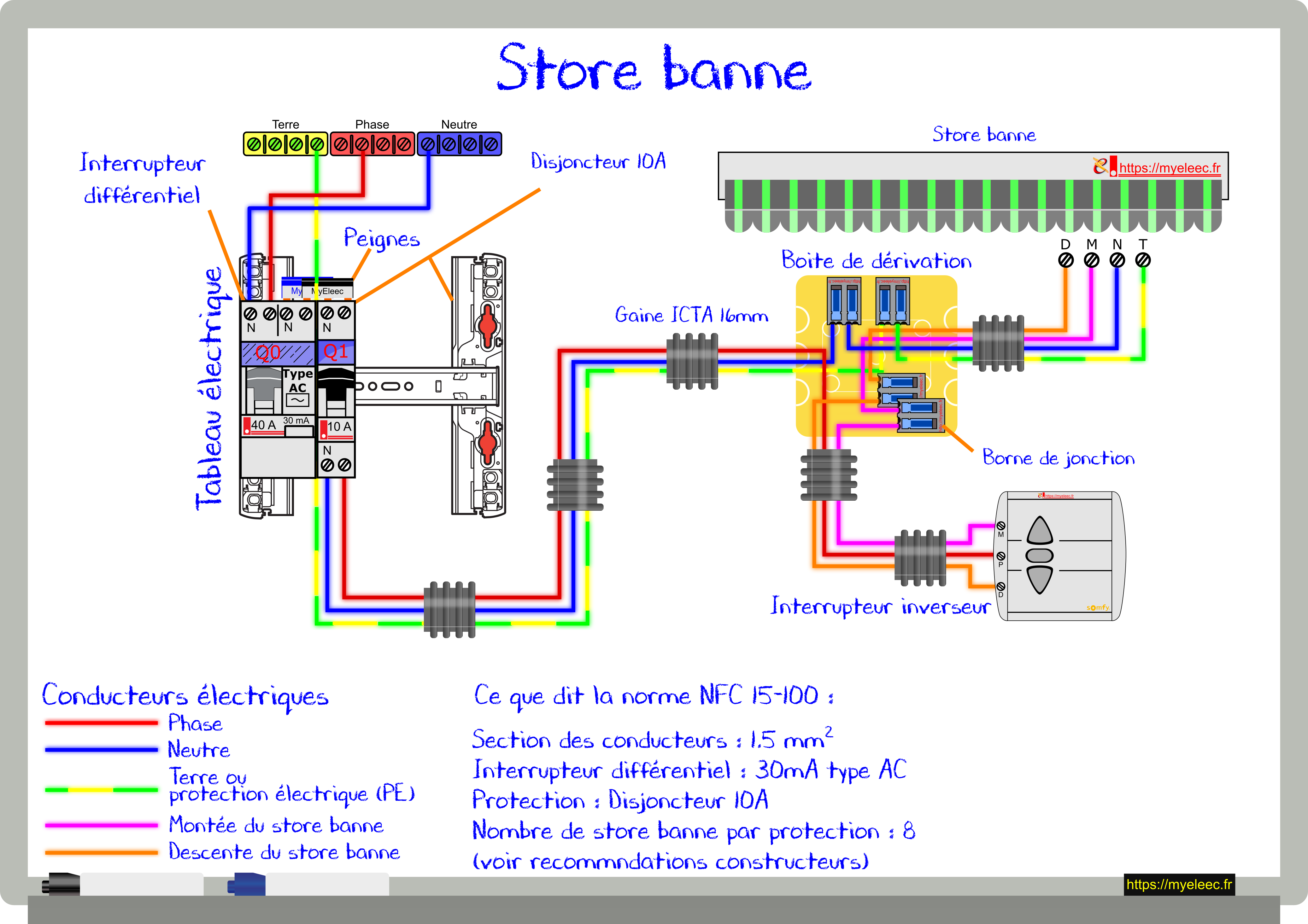

Voilà le schéma à jour :
