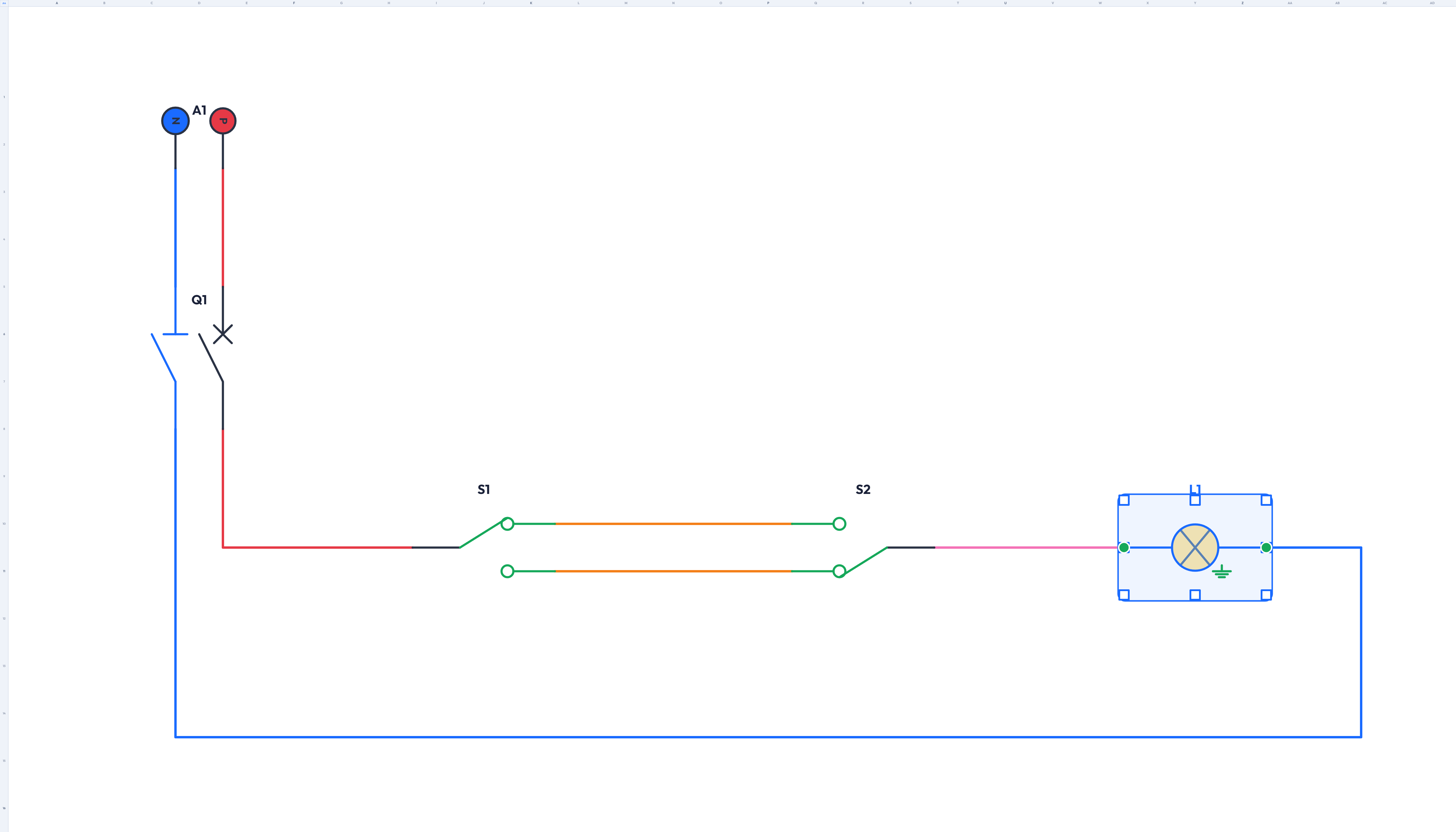

Bonjour à tous !
Je ne mettrais qu'une image, à vous d'imaginer ce que cela signifie !
Re: Devinez ...
Message par EFMCMA24 »
:frime: Schéma électrique développé d’un va-et-vient en cours d’élaboration mais avec quel logiciel? Ce n’est pas Schémaplic, pas non plus WinRelais et QElectroTech…

Un autre indice :)

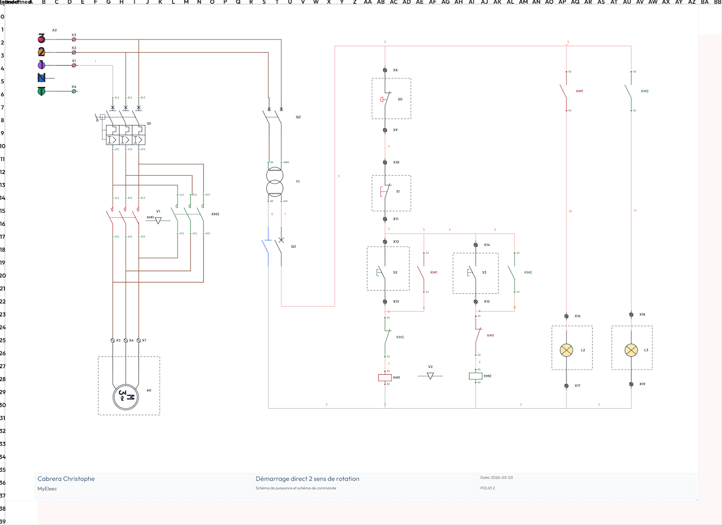

Un autre :

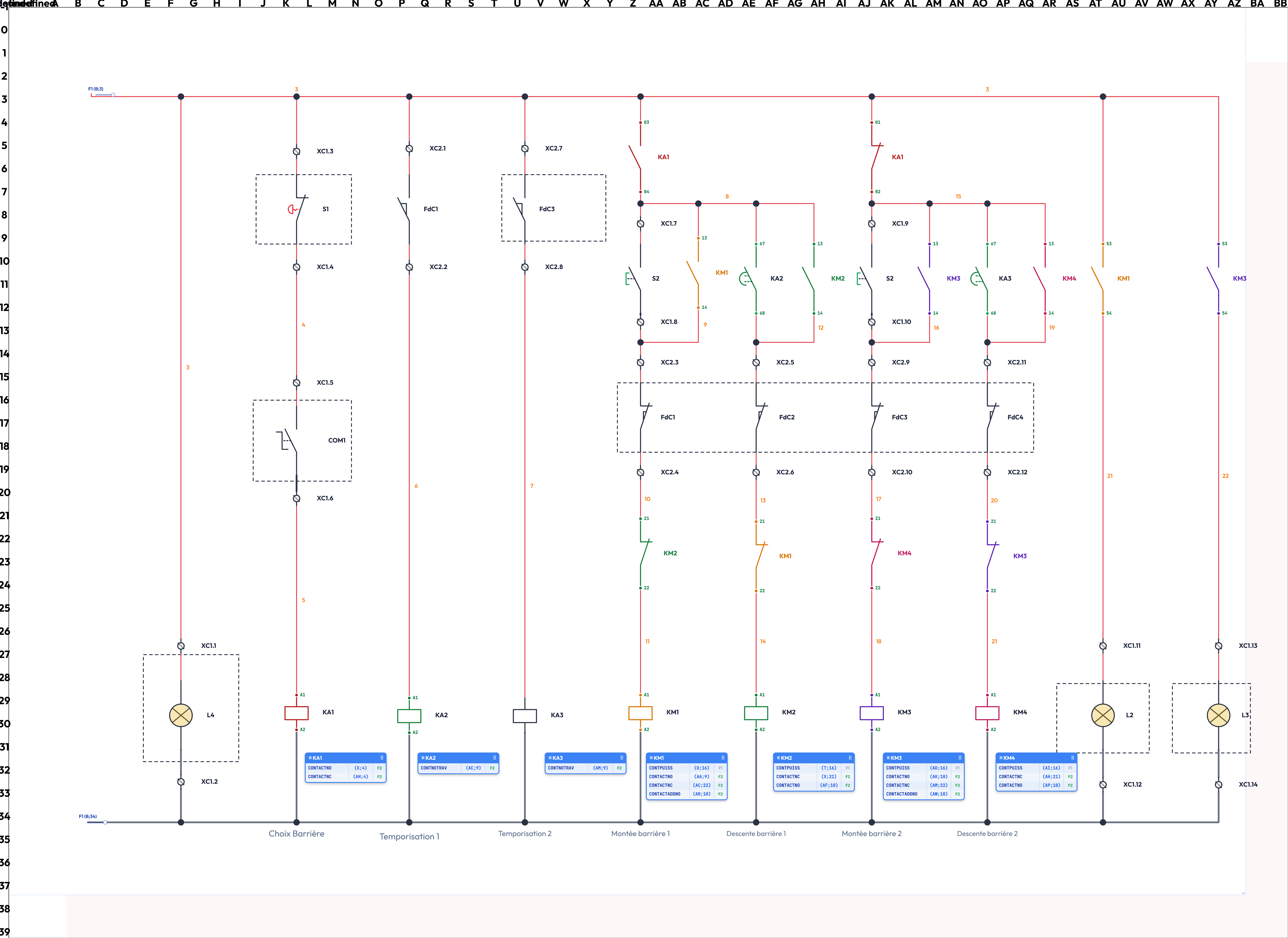

:rouge:

Salut Christophe.
Sacrément bien fait ce logiciel !
Allez, je vais un peu te taquiner.
Tu as oublié le symbole de la tempo sur les bobines et les repères bornes sur les BP et FdC :]

Coucou,
Oui j'ai oublié le symbole de la bobine temporisée, mais pour le reste, ce n'est pas oublié :)
ça sera a découvrir prochainement !

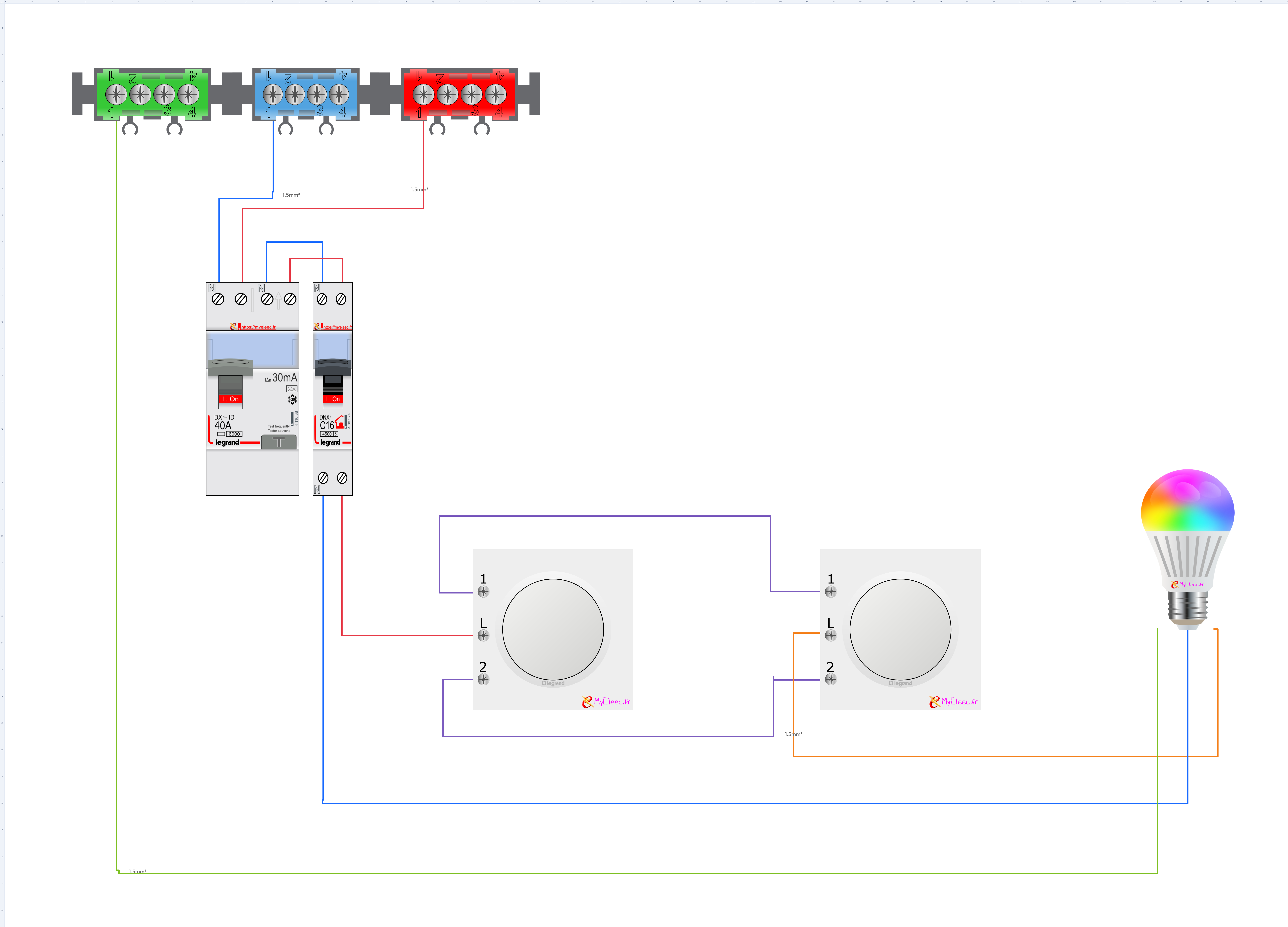

Un petit test sur le schéma architectural :
