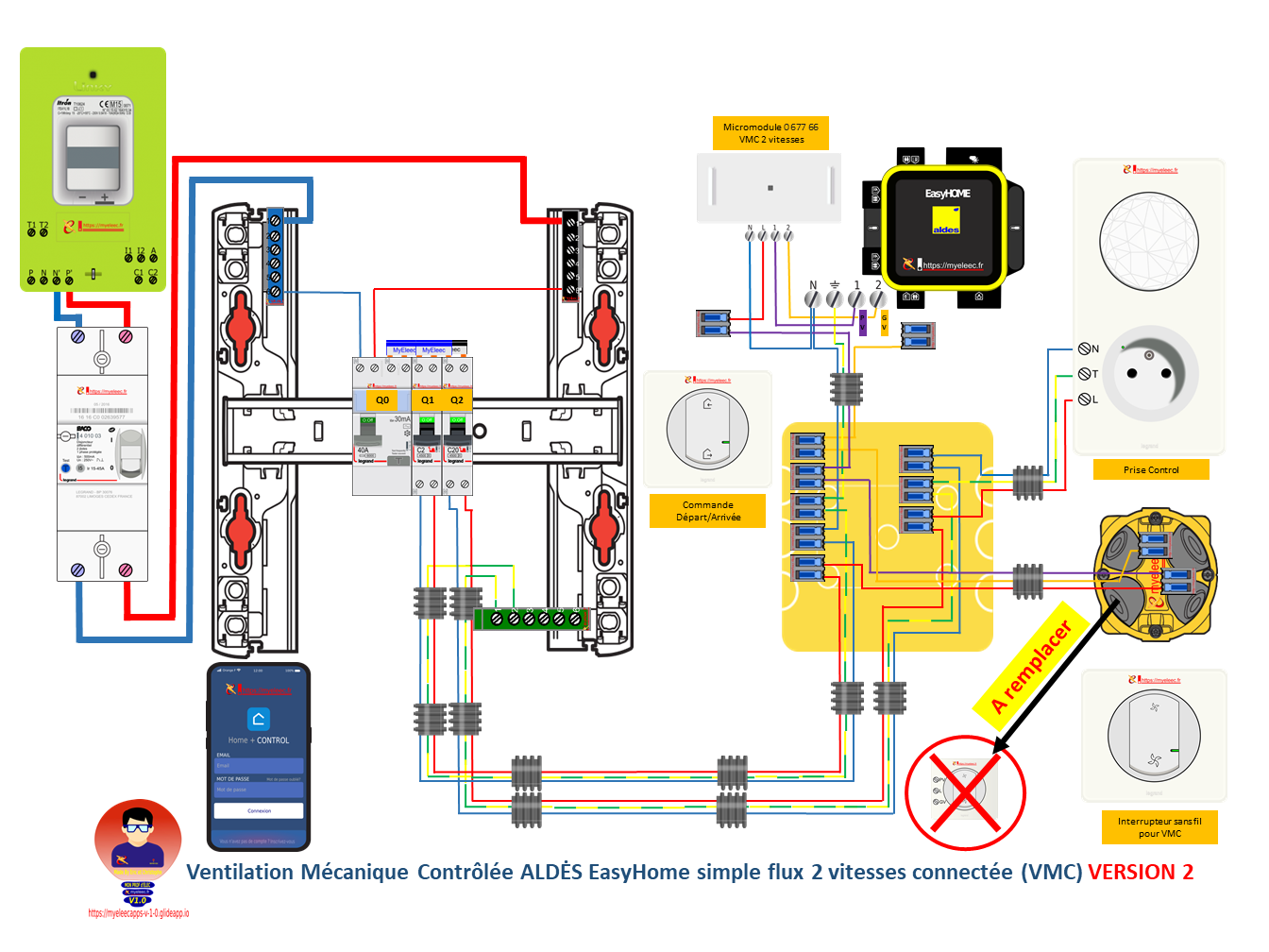

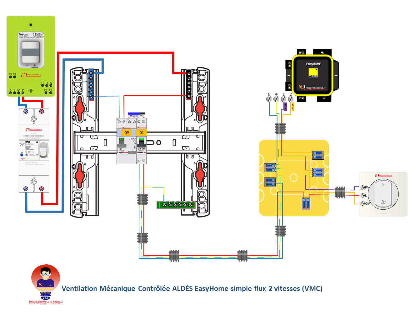

dans la continuité des symboles LogEleec2.0 Aldès récemment créés. Un "TP" pour rendre sa VMC simple flux 2 vitesses connectée avec Legrand with Netatmo.
avant
après solution 1
après solution 2

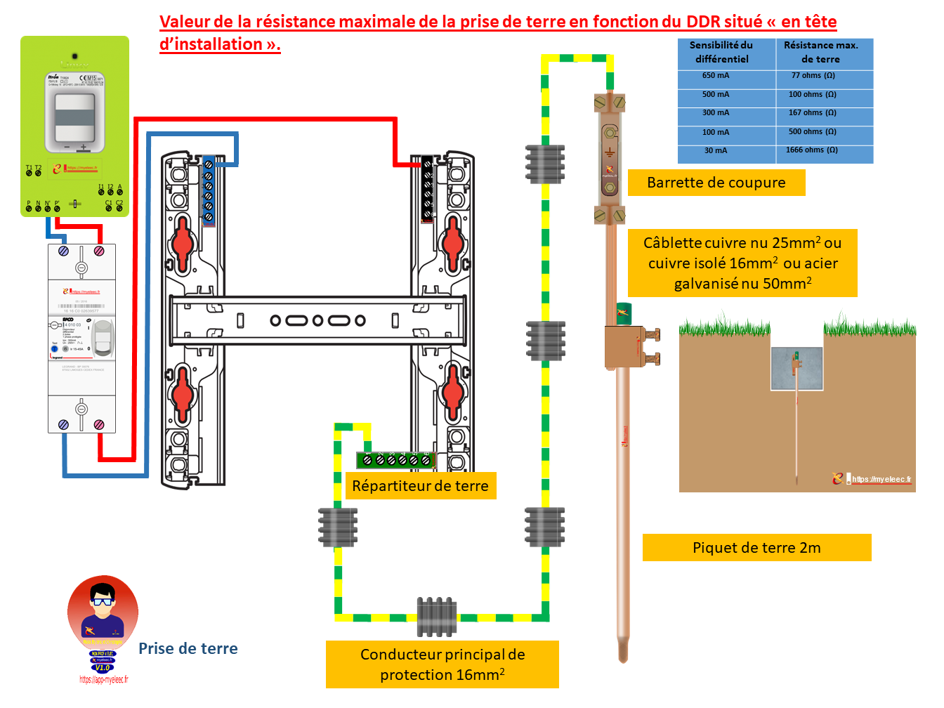

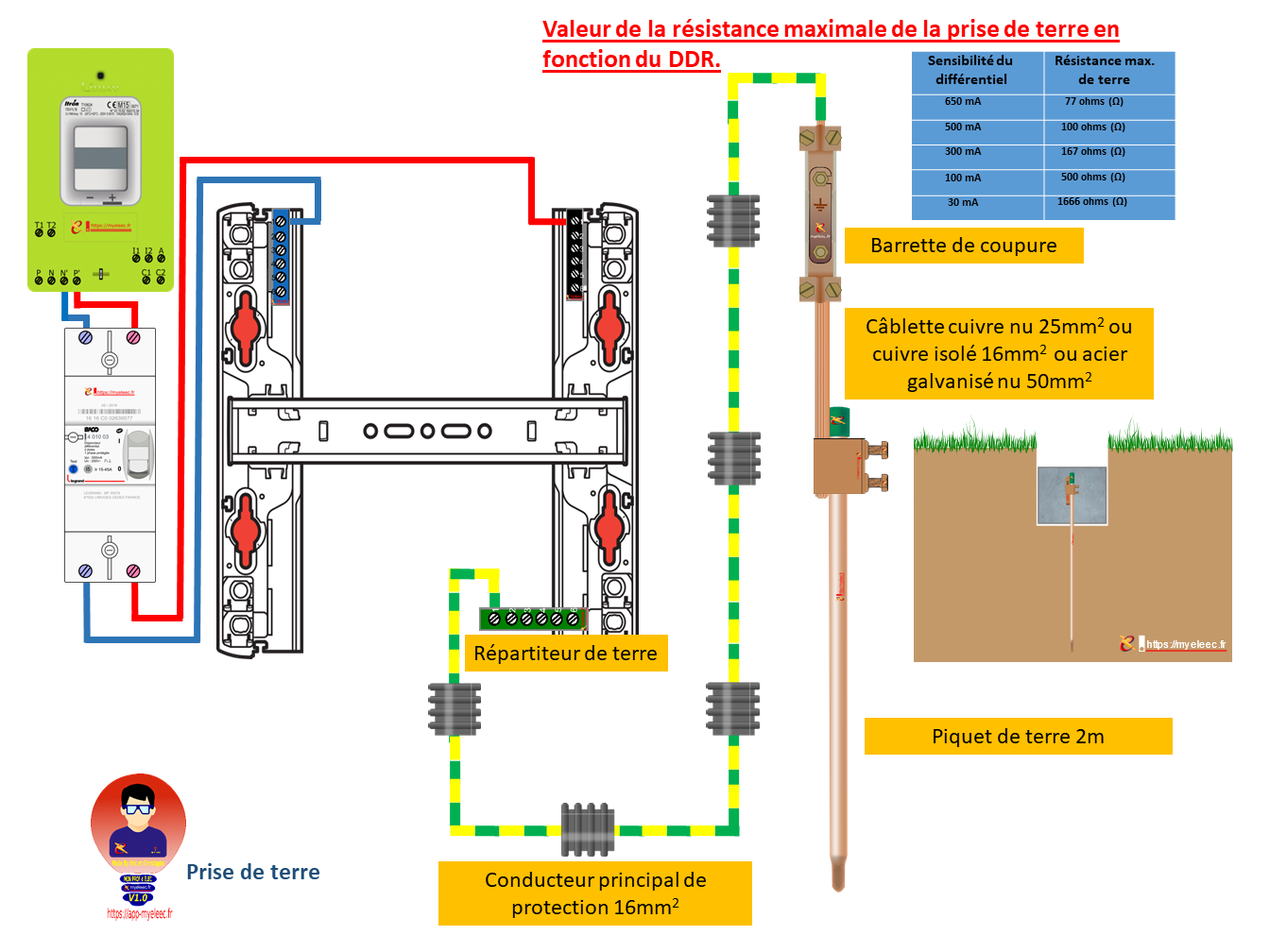

Deux petits nouveaux dans la série carnet de câblage 2022 (il s'est légèrement étoffé depuis la version 2020 ;) ) . Si vous voyez des notions supplémentaires à ajouter vos avis seront les bienvenus.
Messages : 2103
Re: Carnet de câblage MyEleec 2020
Est ce qu'il est utile d'après toi de préciser "... en fonction du DDR en tête"
Super boulot comme d'habitude :super:
Messages : 2179
Salut Riton,
Toutes précisions supplémentaires et qui peuvent lever des doutes ou répondre à des interrogations sont utiles alors je vais rajouter cette mention. Merci à toi pour ton retour.
Bye :hello:
Riton-2B a écrit : févr. 25, '22, 13:37 Salut,
Messages : 2179
Salut Riton,
Suite à ta remarque ;)
