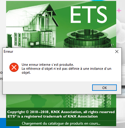

Je suis à la recherche d'uns olution pour l'erreur suivante au démarrage d'ETS 5 :
une erreur interne s'est produite la référence d'objet n'est pas définie à une instance d'un objet
A priori, cette erreur est liée au chargement du catalogue comme on peut le voir en bas de la capture suivante :
La seule solution que j'ai trouvé actuellement c'est :
Désactiver le réseau (couper le wifi ou débrancher le câble réseau
Puis tu relances ETS.
et enfin réactiver le réseau une fois ETS lancé

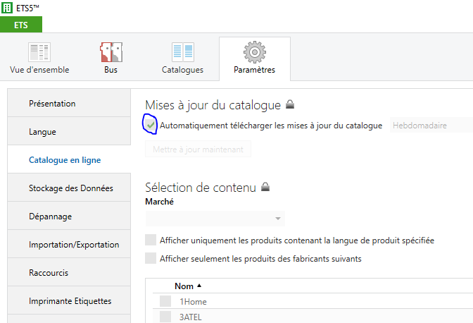

j'aimerai désactiver la mise à jour automatique des catalogues dans les options :
Mais l'option est grisée et impossible à désactiver.
Si vous avez une idée, je prends !

Oui je l'ai vu c'est ici que j'ai trouvé l'information !
Mais j'aimerai trouver une solution plus efficace que débrancher le câble réseau à chaque fois !
