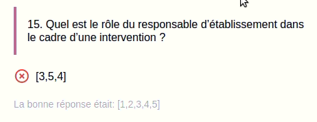

Lors de la visualisation des résultats d'un quiz pour un élève, les réponses n’apparaissent que sous forme de [1,2,3,4] sans les intitulés... ce n'est pas très pratique pour faire une correction d'erreurs avec les élèves... (La version 6 était plus claire à ce sujet)
Est-il prévu une mise à jour qui corrige ce petit soucis ?
Copie d'écran :
Merci pour votre réponse
Copie d'écran :
