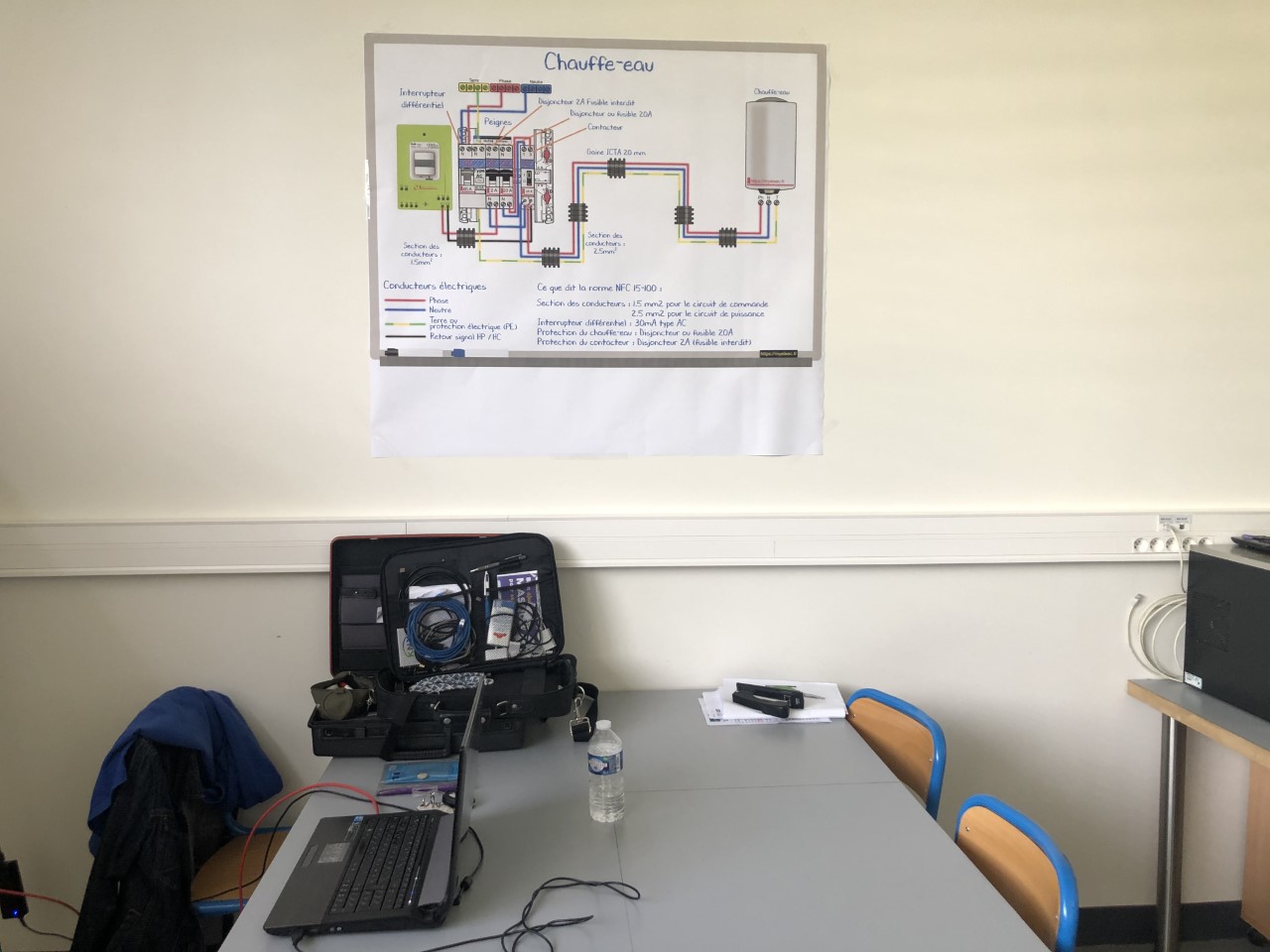

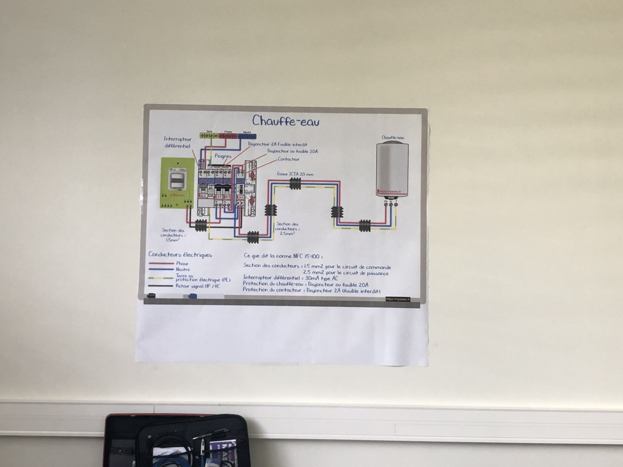

Hello Christophe,
un petit aperçu d'un de tes schémas du carnet de câblage myeleec que j'ai sorti en impression A0 ce matin.
Le rendu est plutôt bon
. J'aimerais bien voir ce que ça donne aussi sur displate... tu sais si quelqu'un a passé une commande?

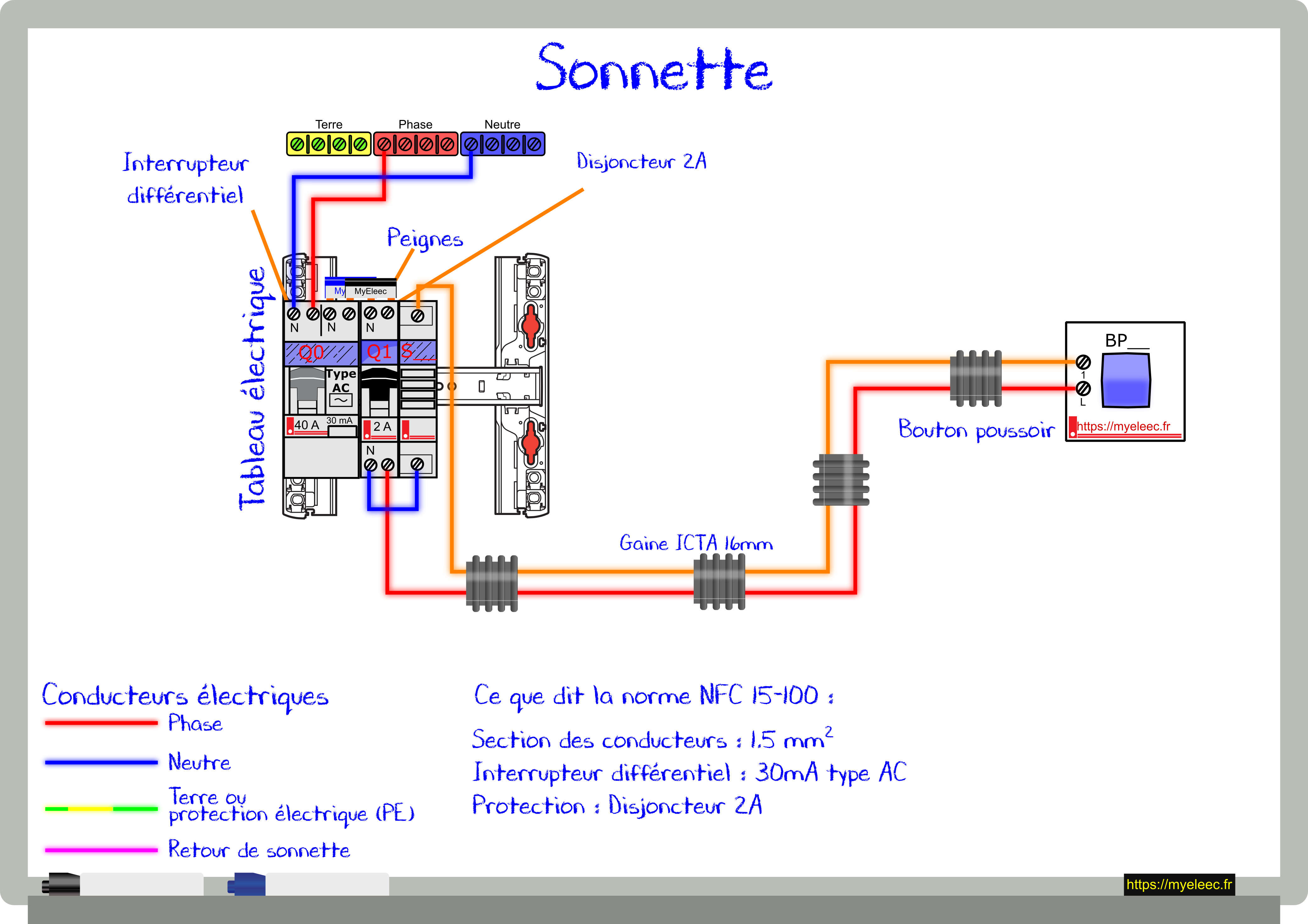

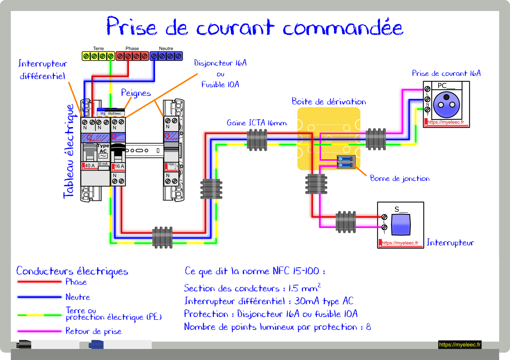

Coucou Christophe,
une petite coquille sur le carnet myeleec:
- sur le schéma de la sonnette le retour bp est en orange et sur le descriptif des conducteurs électriques tu parles de violet. et aussi une petite question
- pour la prise commandée tu parles de nbre de points lumineux dans la rubrique ce que dit la norme est-ce voulu? (même si tout bien considéré la prise commandée "est effectivement apparentée à un circuit d'éclairage" en termes de protection et de section des conducteurs) ;

Re: Carnet de câblage MyEleec 2020
2 prises maxi par point de commande (à condition qu'elles soient dans la même salle). Au delà, c'est télérupteur.
https://www.legrand.fr/questions-freque ... -commandee
Vinz
Vinz
- MyEleec d'Or 22c LV5
- Messages : 2195
Salut Vinz,
tu as entièrement raison... c'est effectivement une précision supplémentaire qu'il fallait également apporter et que je n'avais pas indiquée. Pardon pour cette omission
... De mon côté, je voulais simplement ajouter que les prises commandées étaient (si je ne dis pas de bêtise) "apparentées" à des points lumineux et qu'il fallait donc les traiter de la même manière (donc 8 points d'utilisation max sur un seul et même circuit). Pour moi, cela peut être perturbant de parler de point lumineux alors que tu as le schéma d'une "prise" commandée. J'aurais donc ajouter si possible dans le texte une mention particulière qui apporte ces fameux éclaircissements complémentaires.
