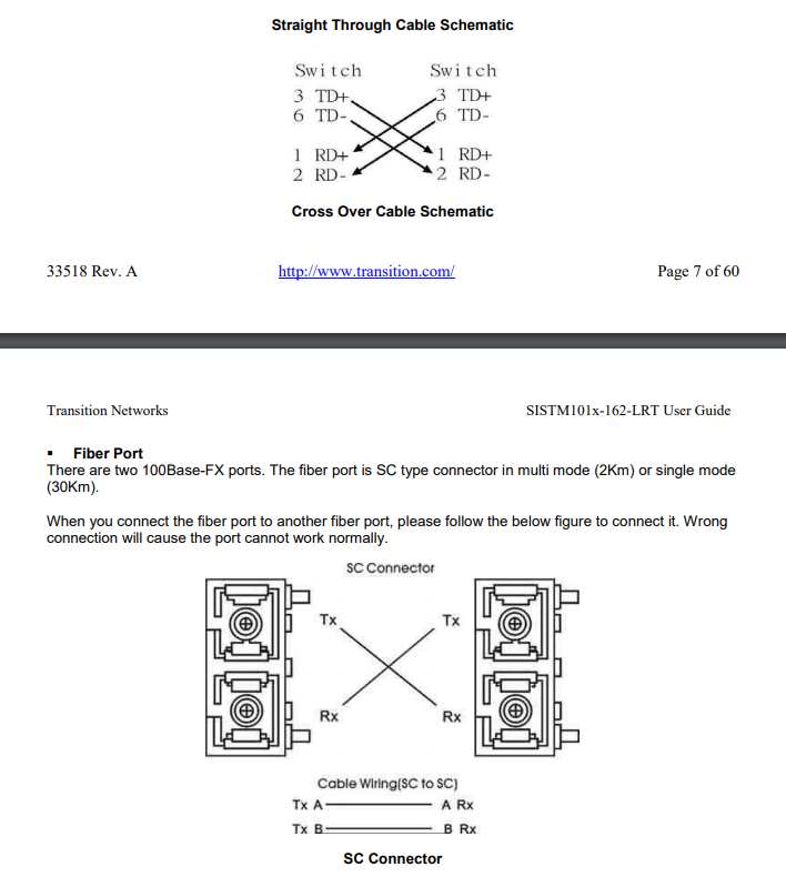

J'aimerai, dans un TP, demander aux élèves de proposer une solution pour ajouter troisième switch fibre optique comme expliqué dans le fichier ci-joint.
SCFF3000001A_Synoptique FF30.pdf
(101.39 Kio) Téléchargé 464 fois
L'idée est de dire qu'au départ il n'y a que deux switch et qu'on veut en ajouter un troisième pur un nouveau bâtiment.
Mais impossible de trouver une information où ils expliquent qu'il faut mettre RX dans TX et l'inverse ...
Si quelqu'un aurait une documentation constructeur, je prends :)

Salut, Je ne savais pas qu'on pouvait faire une infrastructure fibre optique en anneau.
Moi, je connecterais les 2 switchs sur les 2 connecteurs FO du 3ème.
Vinz
Re: Recherche explication X-Ring pour switch Fibre optique
Bon, a priori, c'est possible. Sur tes switchs, les bornes Rx et Tx sont repérées ?

ben dans ton cours réseau (vdi) quand tu expliques les normes de câblage de câble, tu expliques bien que Tx = Transmetteur Rx = Récepteur.
Et que les câbles croisés le sont pour cela.Car "la bouche de l'un et connecter sur l'oreille de l'autre".

je déterre un vieux sujet, mais je me remets dedans.
J'ai trouvé l'explication qu'il me fallait :
Ring
