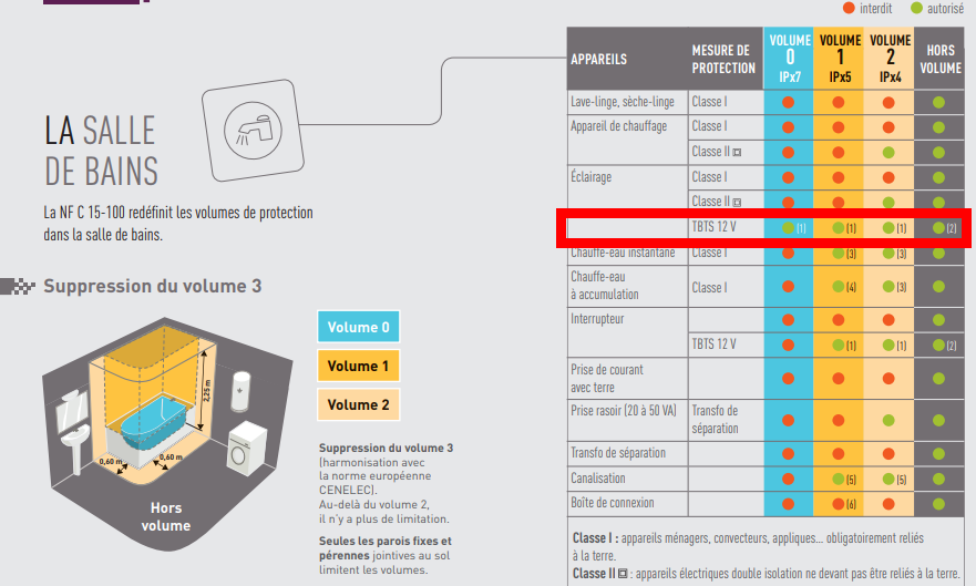

salut,
j'ai déjà réécris la phrase 3 fois :-/ elle ne passe toujours pas :pleur4:
je voulais parler de cette ligne, si vous avez une proposition ... je prends !
Re: Le 6ème Thème est disponible !
Salut Christophe,
Exemple : Peut-on implanter un point lumineux alimenté sous 12V à l’aplomb (au-dessus) du bain ?
mais ce n'est aps au dessus que je veux, c'est dedans :/
Messages : 369
On peut essayer de transformer la question en "Puis-je mettre des lampes IPx7 à l'intérieur du bain ?
- Oui, si les fils sont bien dénudés
- Oui, si les lampes sont en 12 volts
- oui, si le Transformateur est en zone 2 et les lampes sont en 12 volts
- Non car on est dans l'eau du bain
- Oui, si c'est bien du 230 volts et qu'il un un transformateur d'isolement.
Ou quelque chose de ce style.
