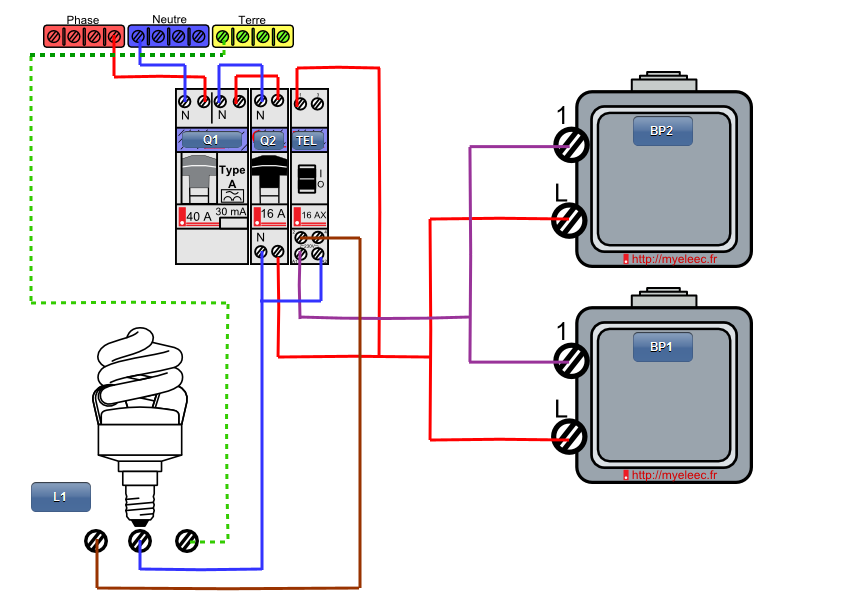

Tutorial : réalisation d'un montage télérupteur :
Télécharger
