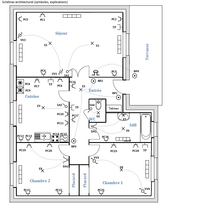

Bonsoir,
j'essaye d'utiliser LOGELEEC pour faire des schémas architecturaux mais je n'arrive pas trouver comment l'utiliser.
J'ai pourtant pas mal essayé, d'ailleurs super pour faire mon dossier habitat , mais malgré avoir passé beaucoup de temps à parcourir le forum je n'ai toujours pas réussi .
Pouvez vous me mettre sur le chemin ?
Messages : 12782
Re: Informations générales
Nous avons mis en place une bibliothèque architecturale, mais ce n'est pas la bibliothèque la plus développée.
Peux tu nous faire une capture d'écran de ce que tu as ? Je pourrais te dire ensuite ce qu'il faut faire.

en fait je voudrais pouvoir dessiner des schémas comme l'image dans la pièce jointe, pour pouvoir le modifier ou ne sélectionner qu'une partie pour pouvoir faire des exercices et des variantes avec les élèves ( 2° CAP Proelec) .
Pour pouvoir travailler avec eux sur les schémas UNI MULTI et ARCHI .
Ta réponse sur le fait que LOGELEEC n'est pas spécialisé en ARCHI me rassure car je n'avais pas trouvé comment l'utiliser.
Depuis j'ai continué les recherches sur le forum et j'ai essayé Sweet home qui me permet de dessiner le plan de la maison, je l'exporte en image dans Qelectrotech ( je l'ai trouvé sympa , il dispose même d'un éditeur de symboles ), et rajoute les symboles electrotech.
Qu'en penses tu de cette façon de faire ?
Et je continue à faire les schémas de cablage avec LOGELEEC qui est vraiment excellent pour présenter aux élèves quelquechose de propre clair et agréable à voir.
Mon tuteur m'a donné son dossier habitat , mais j'aimerais le remettre au gout du jour ( selon ses conseils ).
Et comme j'ai un groupe en comm. tech. j'ai aussi besoin de faire des schémas pour par exemple faire un cours sur le va et vient , le simple éclairage etc ..... et faire des fiches d'exercice ou d'évaluation en fin de séance .
Je viens de l'industrie j'ai pas mal travaillé avec les logiciels de CAO mais en électronique (+ de 20 ans d'expérience , d'ailleurs si vous avez pour les
bac- Pro besoin d'aide ou de conseils en électronique pure , n'hésitez pas ), en électrotech je n'ai pas de références de logiciel.
Voila j'espère que mes explications ont été claires , en tout cas merci pour ton aide .
Et longue vie au forum !!!
Je me manquerais d'y participer avec mes modestes moyens quand j'aurais un peu plus de ressources à partager.
