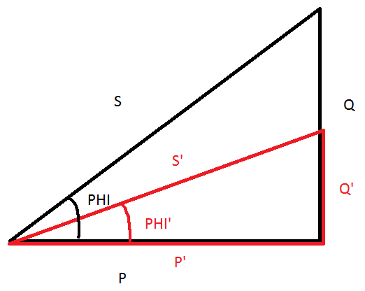

C1.5:
Sans titre.png (8.01 Kio) Consulté 24397 fois

C1.10
Compense automatiquement linstallation. Qtc = 200 kVAr.
C1.11:
P = S x Cos phi
Q = P xtan phi.
P total =1256.7 kW
Q total = 835kVAr
