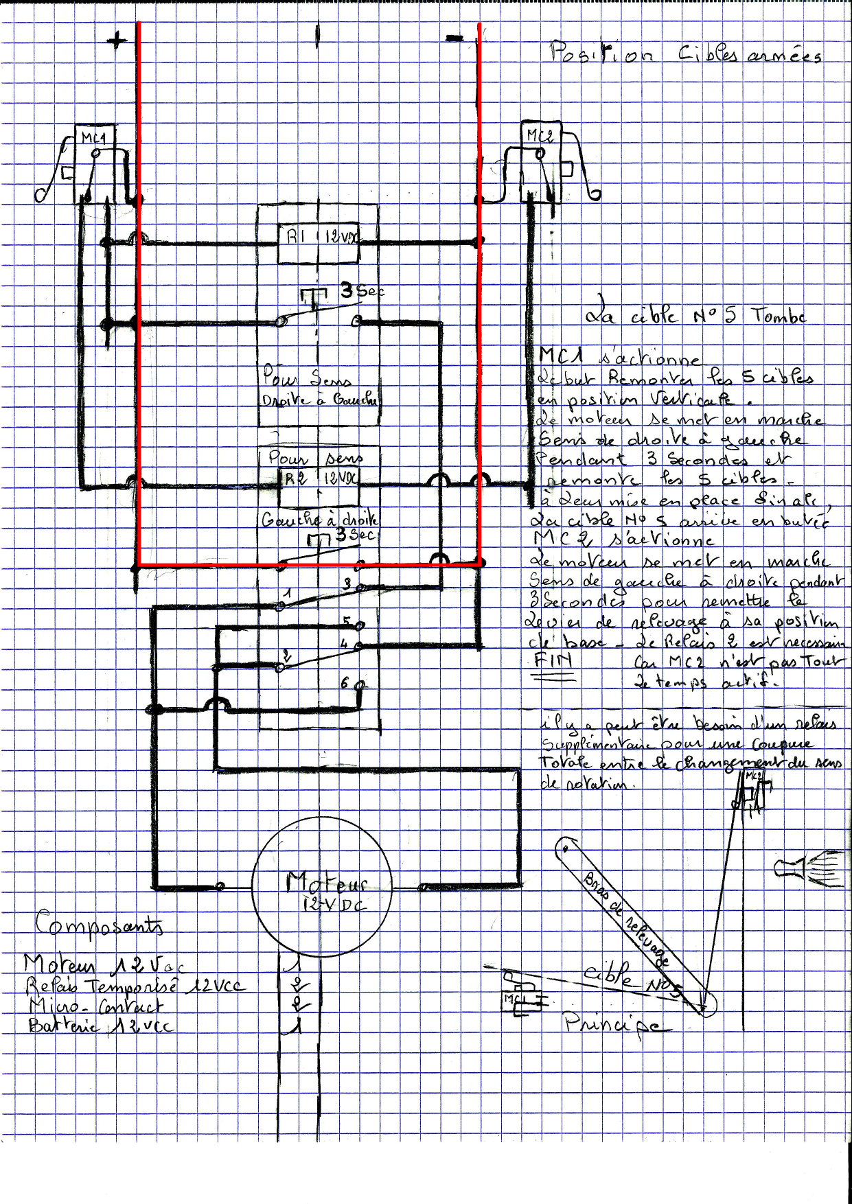

Bonjour à toutes et tous,
Je suis un adepte du tire à la carabine air comprimé calibre 5,5 mm.
Étant bricoleur dans l'âme, j'ai décidé de tenter de fabriquer une cible type biathlon.
Pour les pièces de tôlerie et le mécanisme, tout semble OK mais il reste la partie électrique et je ne suis pas électricien de métier.
J'ai commencé mon schéma, mais je suis vite arrêté car il n'y a pas les composants dont j'aurais besoin:
Pour alimentation, j'ai une batterie 12 Vcc, il n'y a que 1 transfo 220v / 24VCC
1 micro contact basique, mais ceux existants iront mais très encombrants sur le schéma. MC1 et MC2
1 moteur 12 Vcc. MOT1
1 relais 12 Vcc avec un contact temporisé à la retombée. R1
1 relais identique à c-dessus mais avec en plus 2 contact ouvertures, fermetures. R2
Ne sachant pas créer des composants, je suis bloqué sur le sujet.
Donc, en composants, Il me manque:
1 batterie 12Vcc du type de celles que nous mettons dans les alarmes.
1 micro-contact le plus simple qu' il existe.
1 moteur 12Vcc
Mon but:
Je bricole une 1 bloc de 5 cibles "genre Biathlon" pour tirer avec ma carabine aire comprimé.
je tire sur les cibles noire, qui basculent et deviennent blanches.
A la tombée de la cinquième cible, elle actionne un micro-contact qui enclenche la mise en marche du moteur pour remonter l'ensemble des 5 cibles par l'intermédiaire d'un bras de relevage.
Dès que le bras de relevage s'actionne, le micro-contact MC1 revient à sa position initiale et c'est le relais R1 qui prend la relève pendant 3 secondes.
Quand le bras de relevage atteint MC2, c'est lui qui prend la relève et inverse le sens du mateur pour redescendre le bras à sa position initiale.
C'est un sujet de bricolage, je ne suis pas électricien de métier, mais j'ai élaboré mon schéma et je pense qu'il devrait fonctionner.
Peut être y aura t'il besoin d'un relais supplémentaire pour une coupure totale entre le changement de sens de rotation.
Je ne sait pas si j'ai bien expliqué mon problème.
Déplacez le sans problème si vous juger qu'il n'a rien à faire ici.
Vous pouvez apporter vos commentaires et corrections de schéma car il n'est peut être pas exact !
Merci pour votre aide.
Robert

Je suis sur mon telephone, sur le bp (droite gauche) il y a un court circuit non ? Un coté est sur le plus, l'autre sur lz moins ?

Tu as oublié de relier le relis R2.
Sur ton schéma PDF,
Le court-circuit surligné en rouge
Ensuite, tu devrais inverser les fils entre les bornes 1 et 3, 1 étant le commun du contact (de la façon dont c'est représenté)
Pareil entre 2 et 4
Attends l'avis d'un autre, mais je pense que je ne dis pas de bétise
A +
Sur ton schéma PDF,
Pareil entre 2 et 4
A +
