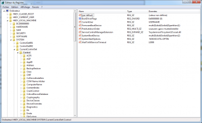

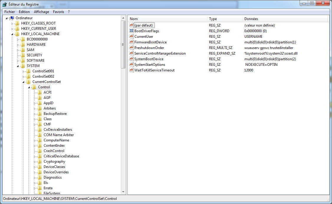

1. Ouvrez le menu Démarrer >> Exécuter ou Fenêtre + R , tapez ensuite « Regedit » et appuyez sur Entrée, cela va ouvrir l'éditeur du registre.
2. Accédez au chemin suivant: HKEY_LOCAL_MACHINE > SYSTEM > CurrentControlSet > Control > StorageDevicePolicies * Si la clé de Registre clé « StorageDevicePolicies » n'existe pas, vous aurez besoin de le créer Comment ? - Accédez au : HKEY_LOCAL_MACHINE > SYSTEM > CurrentControlSet > Control > Clic droite > Nouveau > Clé Nommez « StorageDevicePolicies » Sélectionnez « StorageDevicePolicies » Clic sur Menu Edition > Nouveau > Valeur DWORD > Nommez « WriteProtect »
3. Double cliquez sur le "WriteProtect" clé dans le volet de droite et de définir la valeur à 0 dans la zone Données de la valeur et appuyez sur le bouton OK
4. Sortir du Registre, redémarrez votre ordinateur, puis à nouveau ré-connecter votre clé USB sur votre ordinateur. Cela est-il, c'est fait.
