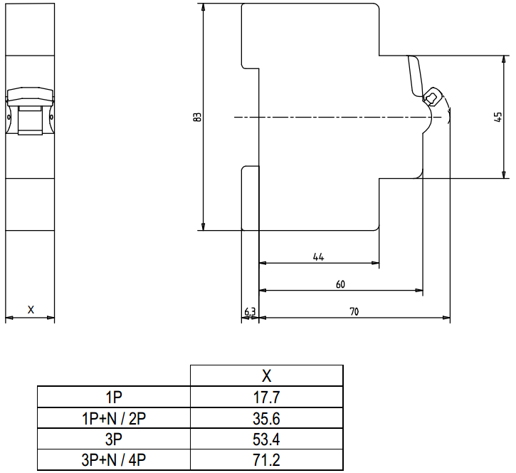

taille d'un module
*quelque'un connait la taille d'un module ?
- nono
- MyEleec d'Iridium LV3
- Messages : 3293
- Enregistré le : juil. 13, '12, 13:16
- Académie : Poitiers
- Localisation : Chateauneuf sur Charente ( 16120 )
Re: taille d'un module
C'est à dire ? un disjoncteur par exemple ?
- Messages : 12750
je viens de trouver :
1P+N ; 17.7 mm
2P : 35.6 mm
3P : 53.4 mm
4P : 71.2 mm
Hauteur : 83 mm
1P+N ; 17.7 mm
2P : 35.6 mm
3P : 53.4 mm
4P : 71.2 mm
Hauteur : 83 mm
Exact.
