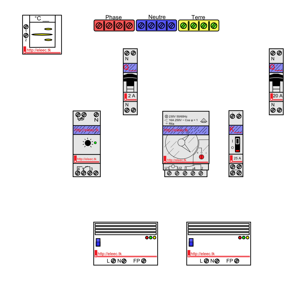

Voici un nouveau défi : Réaliser le schéma debranchement d'après une documentation technique.
Voici les point important du montage :
1 - Un disjoncteur de 2A protègera le thermostat et le programmateur horaire et la bobine du contacteur.
2 - Le programmateur horaire commandera un contacteur.
3 - Un disjoncteur de 20A protègera les convecteurs (commandés par le contacteur)
Petite aide :
Une référence : 003840
Le site : http://www.ecataleg.be pour trouver la documentation technique.
Le schéma LogEleec pour l'ouvrir :
Nouveau document texte.txt
(1.3 Kio) Téléchargé 676 fois
(Téléchargez-le, puis dans LogEleec : menu principal ==> Ouvrir une image)
Et enfin le schéma demandé :

Voilà:
Masquée par Christophe
bon, fait à l'arrache, moins bien que les tiens mais c'est fonctionnel ^^.
Max
Re: [défis n°3] Electrotechnique (Schémas)
En fait, ce qu'il te manque, c'est d'appuyer sur la touche "shift" pour pouvoir faire que des traits horizontaux ou verticaux.
Le schéma, il faut me l'envoyer par MP sinon les autres ont la réponse :D
Sinon il est juste :D
