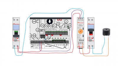

Bonjour tout le monde
Voilà, j'ai besoin d'aide , je bosse dans une petite boite de logistique en tant que technicien polyvalent
Cela peut paraître simple, mais je dois installer un buzzer sur une porte souple , Il doit s'enclencher à partir d'un certain temps en position ouverte
J ai regardé il y a bien 2 relais fonctionnel X20 et X21(contact sec) sans potentiel sur la carte donc je peux ajouter mon relais temporisé
Je voulais savoir comment faire a l aide d un schéma ou de manière simple comment je peux mettre en place ce petit projet
Merci pour votre aide.

oui voila (pour zoomer cliez sur l'image)
j'ai la doc en pdf si besoin mais déjà savoir si ce que je veux faire c'est faisable pour quelqu'un de mon niveau sans plan

Est-ce que cette solution te convient ?
Le lien de la minuterie Crouzet :
Minuterie Crouzet
Pour l'acheter chez Conrad :
Acheter chez Conrad

En terme de moyen mis en oeuvre totalement c'est tres bien !
je n'vais pas pensé au 2nd Disjoncteur pour protéger la sirène
Petites question bêtes mais j'alimente les DJ en 230VAC ou 24VCC ??
Re: Sirene sur porte coulissante
bah ça dépend de ton alarme ?
Elle supporte quelle tension ?

C est une 12v Dc en sachant que la tension d alim externe c est 24vDC , les entrées de commande 24v du coup je pense avoir besoin d un convertisseur 24-12v en sortie de disjoncteur non ?

A ce compte là, prends une alimentation 230V / 12VDC en sortie du disjoncteur !

La tension de commande de la carte c est 24v
Quand je lis la doc du buzzer ça fonctionne en 24v

Je disais par rapport a la pièce jointe le buzzer fonctionne en 12,24 ou 230v du coup je prendrais une alimentation 230/24v dc en sachant que la tension minimal sur le carte de la porte est de 24v dc

Mon choix de le mettre apres le disj principal est il judicieux ?
Autre question concernant les disjoncteurs suis oblige de mettre un Dj je peux peut etre recuperer celui existant (qui protege la porte)
Il vaut mieux protéger séparément les deux je pense !
Alors quelle est la solution retenue ?

Tu prends une alimentation 230/24V que tu mets en sortie du second disjoncteur
(le reste du câblage ne change pas)
