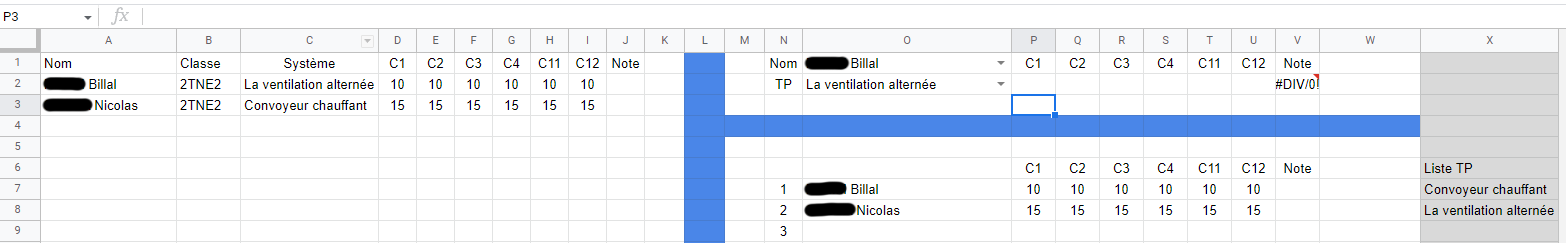

Je suis à la recherche d'une formule dans Google Sheet, Voici mon tableau :
En O1 je choisi le nom de l'élève et en O2 je choisi le TP.
J'aimerai qu'avec ces deux conditions, je puisse recopier les notes des colonnes D-I vers les colonnes P-U
Quelqu'un aurait une idée ?
Merci beaucoup

Trouvé avec l'aide d'un membre d'un forum spécialisé dans Excel :
forum.excel-pratique.com
Code : Tout sélectionner
=IFERROR(INDIRECT("R"&SUMPRODUCT(($A:$A=$O$1)*($C:$C=$O$2)*ROW($A:$A))&"C"&COLUMN()-12;FALSE);"--")
Il fallait la trouver celle là !
