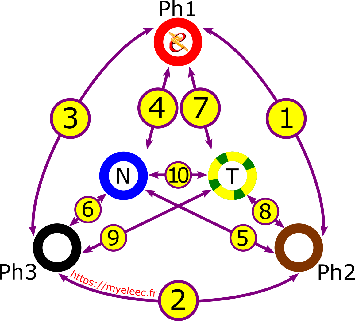

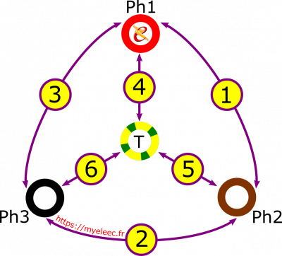

Voici un schéma que je viens de réaliser pour effectuer une bonne VAT :

Visuel sympa et explicite :) . Je ferai quand même une version 2 avec le repérage des bornes (L, N, PE, L1, etc...) à destination des personnes qui distinguent mal les couleurs (j'ai actuellement deux élèves qui sont dans ce cas) et aussi parce que sur des photocopies N/B tes schémas seront plus difficilement exploitables.
En tout cas c'est du beau boulot une nouvelle fois :super: !

Et voilà !

:) Toujours aussi réactif "Monsieur Christophe" :amen:
