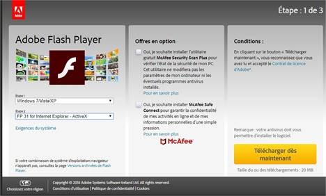

C’est due à l’absence du flash player ou la présence d’un mauvais flash player
Pour le cas de l’absence du flash player il faut prendre le bon ici :
https://get.adobe.com/fr/flashplayer/otherversions/
Il faut sélectionner le bon windows et la version avec Active X.
Lorsque l’utilisateur à un mauvais flash player il faut avant d’installer la version ci-dessus supprimer le flash player de windows.
Pour cela il faut le désinstaller proprement avec le logiciel de adobe (créateur de flash)
https://helpx.adobe.com/fr/flash-player ... ninstaller
