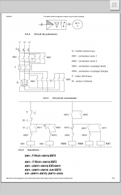

j'ai une question concernant les circuits de commandes des differents types de demarrage . Alors j'ai vu dans un document qu'après avoir fais le circuit de commande du demarrage etoile triangle ils ont proposé des équations logiques. Je voudrais savoir s'il y avais possibilité et meme une technique pour faire le raisonnement inverse i.e pensez une equation logique et etablir le circuit de commande ? Si oui
Quelle est la technique utilise t-on? Aussi que representent les equations citées?
Je viens de commencer le cours sur les demarrages moteurs et j'ai des difficultés concernant l'élaboration des circuits de commande fiables et qui marchent.
