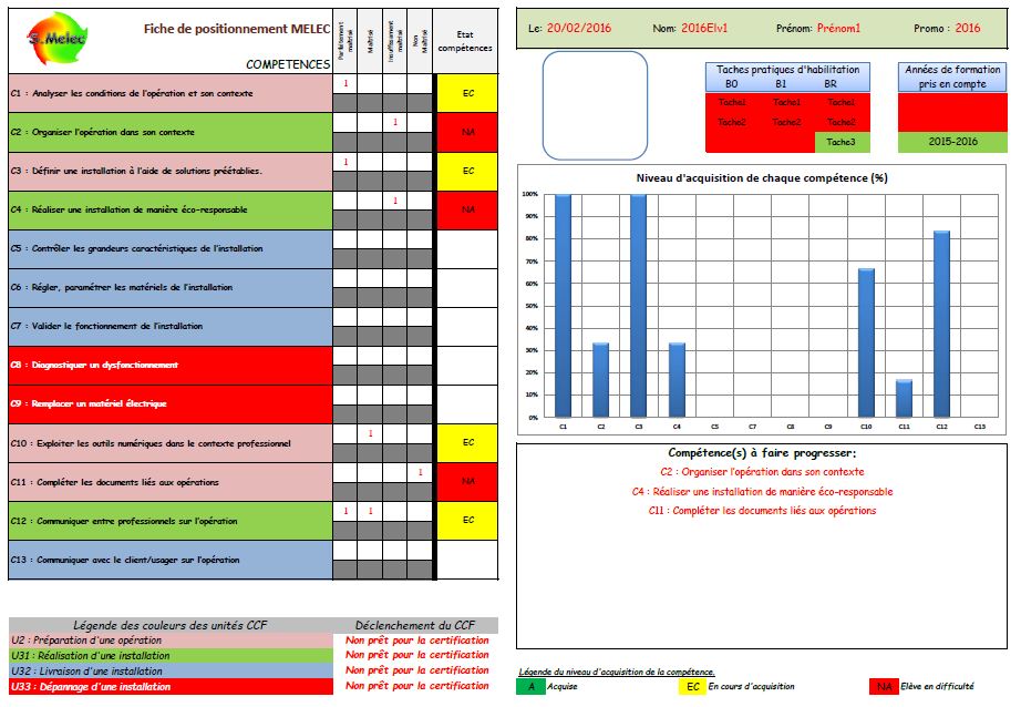

Bonjour à tous
Je viens de terminer la nouvelle version de S.Eleec sur les bases de notre futur référentiel (Provisoire) Melec.
Cette version (S.Melec) est en béta dans l'attente de plus d'info de nos inspecteurs, mais elle a le mérite de permettre déjà de déblayé ce nouveau référentiel.
En effet, une nouvelle fonction permet d’extrait les compétences en fonction des tâches que devront réaliser les élèves (voir icone « Référentiel ->Aide)
Cela ne remplacera pas « Cerise » mais permettra surement de commencé l’année avant d’avoir une formation sur « Cerise »
Voici le lien de téléchargement.
S.Melec (.exe) 8Mo
@+ Bernard
Visuel fiche de positionnement elève
