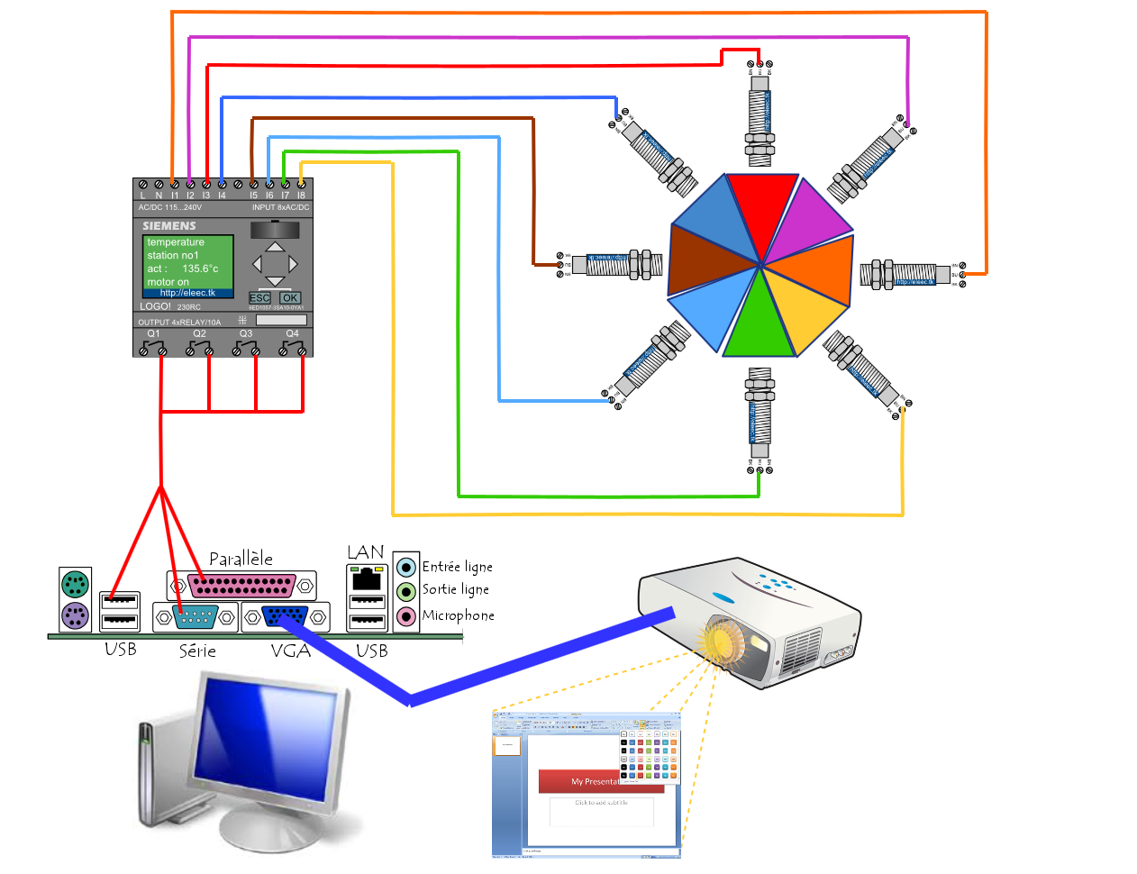

Voici l'idée que l'on m'a proposé :
Pour ma part, j'utiliserai un capteur de couleur type SI-COLO de Sensor Instrument couplé a un programme en VB.NET ou en C# ou encore mieux sous EXCEL.
En effet, le capteur relié au PC par une liaison RS232 ou USB te permettrait par l’intermédiaire du programme de connaitre la couleur actuelle du capteur.
Ensuite, il te suffit juste de lancer le PowerPoint en fonction de la couleur (rien de sorcier).
Et mon schéma. Visiblement, on peut s'affranchir de l'automate

Ok ça te paraît faisable alors et avec la carte d'entrée c'est pas pareil ?
Au niveau programmation je te demanderai de l'aide je suis à la ramasse avec ça
