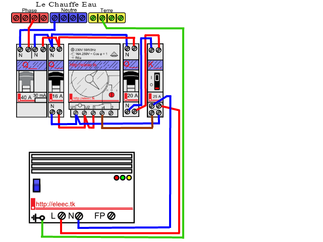

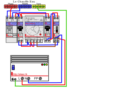

VOici le schéma du chauffe-eau alimenté par un contacteur.
Le contacteur est commandé par un relais EDF.

Remis à jour.
chauffe eau.rar
(2.01 Kio) Téléchargé 445 fois

Bah, super !!!
mais t'es en vacances pour faire tout ça ?

OUI pas mal jolie boulot
