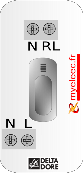

Maxwell a écrit : août 4, '20, 12:05 Pour la plupart du matériel il n'y a pas vraiment de branchement autres que ceux que tu as déjà mis sur les modules sauf pour les suivants :

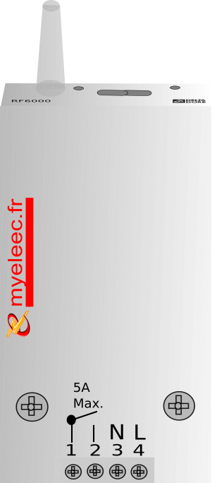

- RF 6000
- tyxia 6610
Re: Aide à la création d'Appareillage LogEleec2.0 avec Inkscape

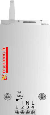

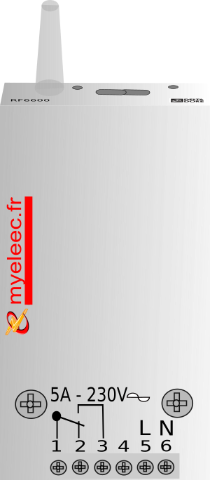

Maxwell a écrit : août 4, '20, 13:21Nickel, merci.
Attention Maxwell j'avais fait une petite erreur sur le bornier entre le RF6000 et le 6050 désolé :(
