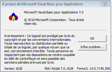

Bonjour sylvain et tout le monde
j'ai le même problème que toi sylvain
A priori la dernière mise a jour d'office pose soucis
car le fichier fonctionne sur une version plus ancienne
exemple :
Pour le moment je n'ai pas de solution sauf peut être de retirer la dernière mise a jour d'office2010 ???
pour moi c'est la version 32bits qui pose problème pour le moment
Pour toi c'est quelle version?
Je travail dessus
Si qu'un a un début de solution je suis preneur
Bernard
