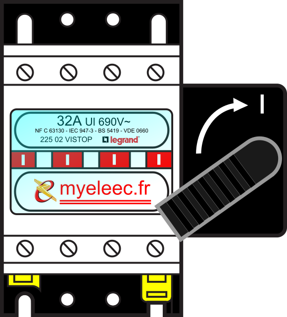

christophe a écrit : juil. 21, '20, 08:45 Bien vu !
Voici le premier !
Interrupteur-sectionneur Vistop 32A - 4P avec commande frontale et poignée noire - 022502.png
je n'ai pas réussi a décrypter la ligne entre : 32A Ul 690V et celle de la référence : 225 02 Vistop.
Si quelqu'un y arrive :(
Bonjour Christophe,
sauf erreur la ligne est la suivante:
NF C 63130 - IEC 947-3 - BS 5419 - VDE 0660
Chapeau pour ton boulot c'est impressionnant :super:

merci :)
Wouah quelle vue 8| 8|
Le voilà à jour !

Pas tant que ça :modo: j’ai oublié le petit tiret entre le 63 et le 130 il fallait donc lire NF C 63-130, la suite est ok. Avec toutes mes excuses pour cette regrettable erreur :amen:
Re: Nouveaux symboles
pas de soucis, je crois que je vais laisser comme ça ... :)

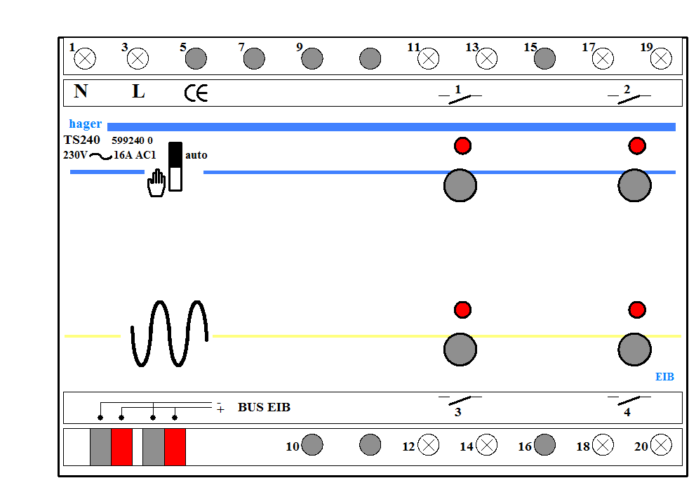

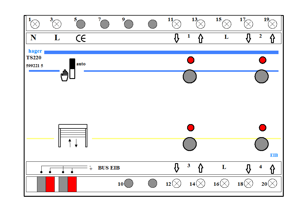

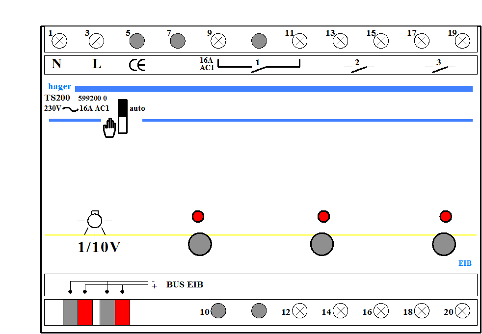

Bonjour Christophe,
ci-joints qlq "symboles" beaucoup moins jolis que les tiens... qui datent pas mal et que j'avais créés avec Lotus AMIPRO (un traitement de texte que j'utilisais il y a fort longtemps et qui avait une fonction de dessin assez élaborée pour l'époque "1997"). Je ne suis pas certain que cela intéressera grand monde mais au cas ou...

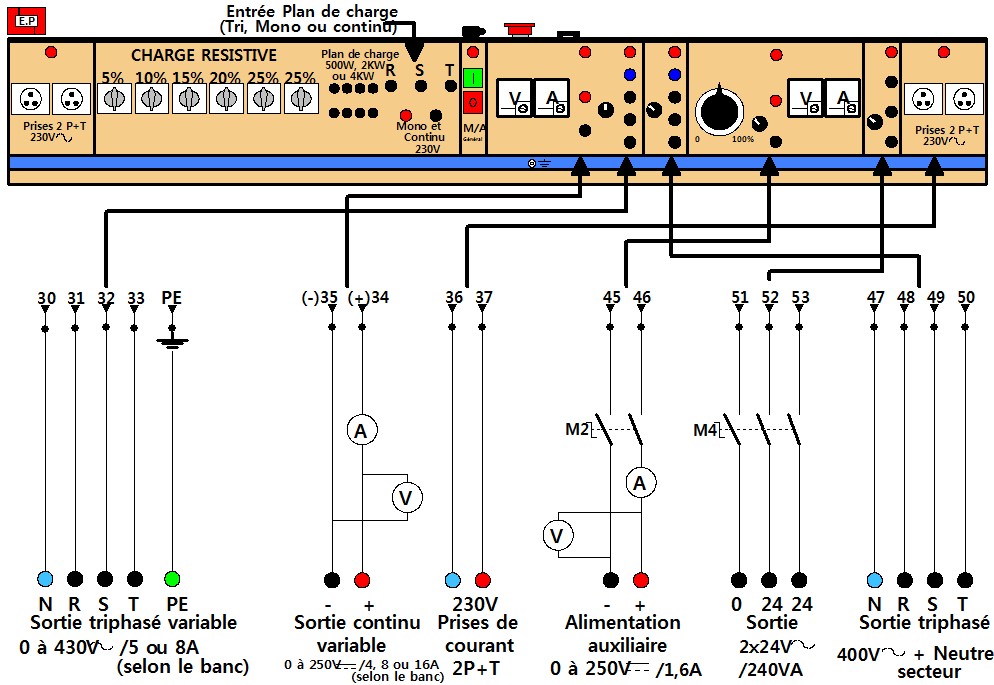

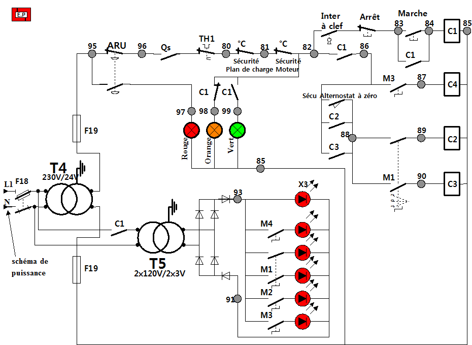

En complément, je te joins aussi des visuels d'un banc autonome d'électrotechnique Langlois (pardon pour les graphismes des symboles mais ce sont des créations datant de 98 :winner1: ). Peut-être voudras-tu déplacer tout ça dans une autre section du site (exemple: catégorie préhistoire :) )?

c'est toujours utile,
merci beaucoup pour le partage !

Salut les gars,
Quel boulot !
Par curiosité, combien de temps pour créer un symbole comme le sectionneur ?
Quand ça va bien je dirais 30 minutes 😨
Riton-2B a écrit : juil. 22, '20, 17:33 Salut les gars,
Quel boulot !
Approximativement la même durée que Christophe et parfois un peu plus si l’appareillage est assez élaboré. Je ne sais pas avec quel outil il travaille mais le rendu final est vraiment très concluant.Un véritable expert :amen:
Avec inkscape. Le logiciel est gratuit 😊
