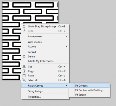

petite question sur logeleec2, quand je met une grille industrielle elle est systématiquement plus grande que la page pencil!!!
Je n'arrive pas a mettre à la bonne taille, savez vous comment comment on fait?
Re: logeleec 2
j'espère que c'est ce que tu cherches :
il faut faire un clic droit puis : resize canvas :

ok merci
