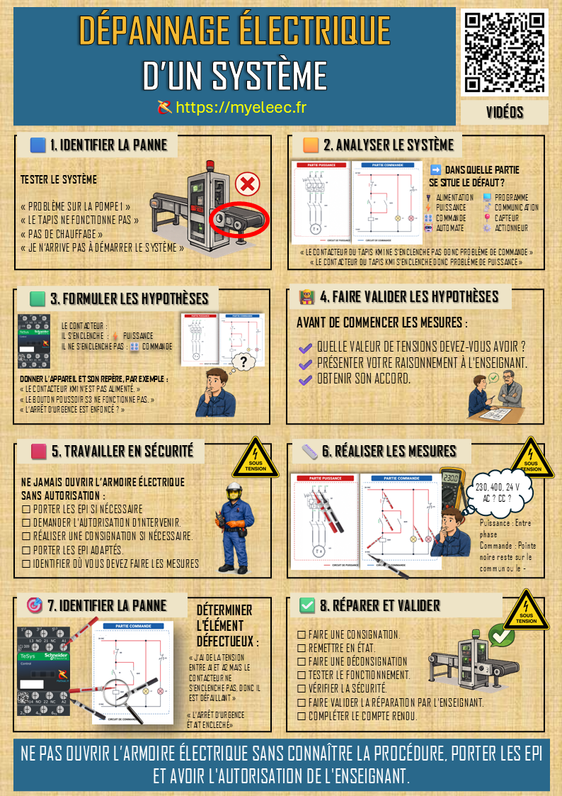

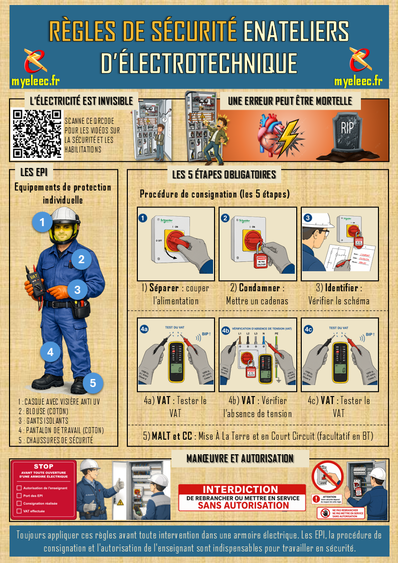

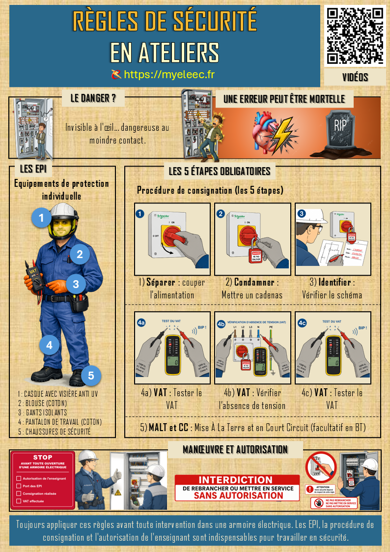

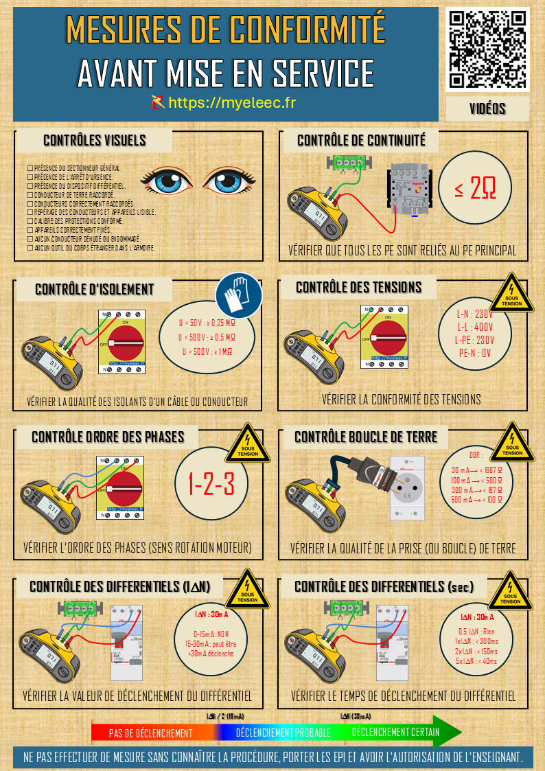

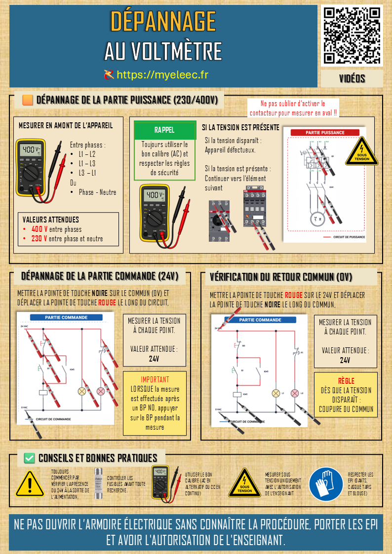

Re: Affiche sécurité pour les portes vues
Voici les 4 nouvelles affiches !
N'hésitez pas à donner votre avis.
