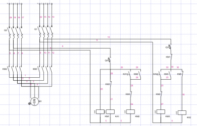

Quel est le problème avec ce schéma, lorsque le réseau est absent le circuit de commande inverseur partie groupe électrogène ne fonctionne pas.

Avez-vous essayé de simuler le schéma sur SCHEMAPLIC (version utilisée 7.5) KM2 fonctionne après la temporisation KA1 (auto-maintien : KM2 en parallèle avec un contact NO de temporisateur KA1)

- En fonctionnement Normal: S'il y a présence du réseau Q2 (départ de l'alimentation réseau) et Q4 (circuit de commande alim réseau) sont fermés... les bobines de KMI et KA1 sont alimentées, le contact temporisé de KA1 (type NO 57-58) se ferme selon la durée de réglage de la tempo et alimente la bobine de KM2 qui fait son auto-maintien par son contact (ouvert type .3-.4) et KM2 coupe en même temps l'alimentation de KA1 avec son contact (fermé type .1-.2), KM1 et KM2 restent alimentés. Dans le même temps, tu interdis le fonctionnement du circuit de commande de KM3 de ton groupe secours par l'ouverture du contact de KM1 (contact fermé type .1-.2) placé en aval de Q3 (logique Normal et Secours ne doivent pas fonctionner ensemble)!
En fonctionnement secours: Que se passe t'il lors de ta simulation si disparition du réseau? Il n'y a plus de présence de tension sur Q2 et Q4 du coup tu opères un basculement sur le groupe de secours Q1 (circuit de puissance) et Q3 (circuit de commande du groupe secours) sont fermés et le groupe prend le relais... Il faut essayer d'analyser le fonctionnement de la même manière que précédemment puisqu'il est sensiblement le même que dans le premier cas... COMMENT est le contact de KM1 (type .1-.2) placé sous Q3: ouvert ou fermé? Il devrait être fermé! Comment est le contact de KM3 (type .1-.2) en série avec la bobine de KA2: ouvert ou fermé? Il devrait être fermé. la bobine de KA2 est-elle alimentée?... etc... Tu peux aussi observer et analyser le comportement des verrouillages électriques entre KM2 (type .1-.2) ET KM3 (type .1-.2).

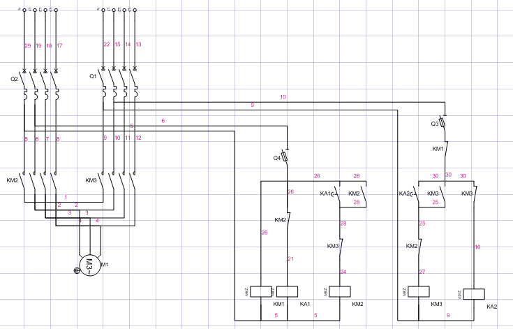

Bonjour, je viens de simuler ton schéma, tu as oublié de tracer un conducteur entre la sortie de TON Q3 et TON KM1 (éloigne un peu ces deux organes l'un de l'autre et tu verras que le conducteur est manquant). La continuité électrique n'est pas assurée car il n'y a pas de liaison entre eux

Ton schéma après modif (liaison électrique entre Q3 et KM1 effectuée).
