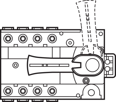

Voilà le fichier brut :
version brut.png (61.04 Kio) Consulté 20463 fois
version brut.svg
(25.01 Kio) Téléchargé 418 fois

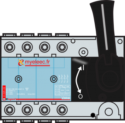

et le fichier modifié :
version modifiée.png (116.76 Kio) Consulté 20463 fois
version modifiée.svg
(230.8 Kio) Téléchargé 485 fois

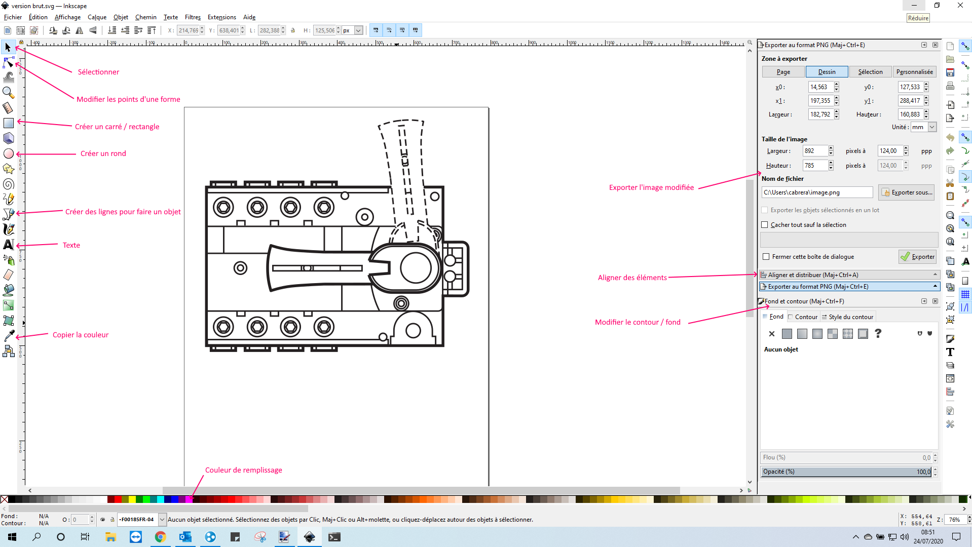

Re: Aide à la création d'Appareillage LogEleec2.0 avec Inkscape
J'ai remis le message de l'autre sujet
Je ne sais pas si c'est bien explicite, mais voilà les fonctions que j'utilise le plus :

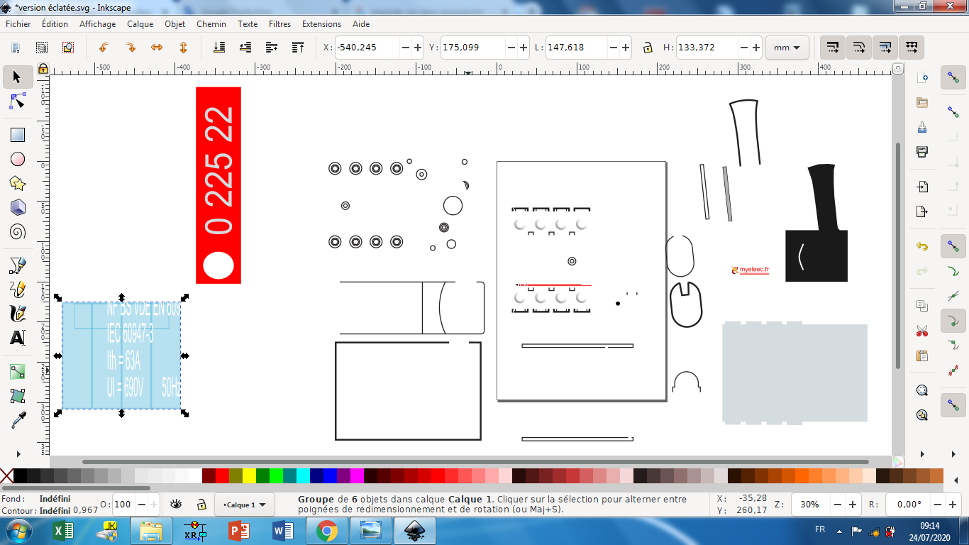

Bonjour Christophe,
merci d'avoir déplacer les messages sur le bon sujet :). J'ai déjà jeté un petit coup d’œil ce matin en dégroupant et en "éclatant" ta version modifiée du sectionneur. Je pense avoir globalement compris le principe de représenter/colorier/écrire les différentes formes et/ou zones de texte que tu souhaites puis de superposer (arrière plan premier plan) en "calquant" avec la version brut pour respecter les proportions et enfin de grouper tout ça pour finaliser l'appareil...
En m'aidant de tes premières aides, je vais essayer de manipuler et créer un appareillage simple dans un premier temps. On verra bien le résultat d'ici qlq temps ::d

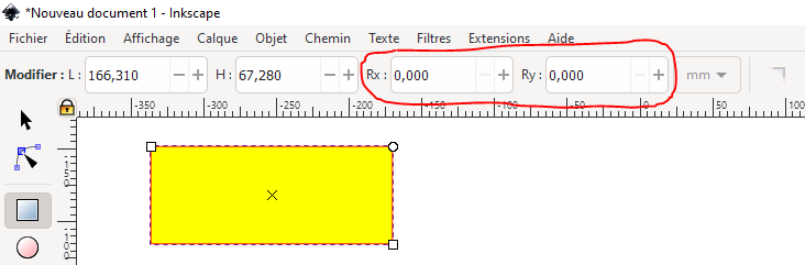

Dans Inkscape, tu peux rendre les angles d'un rectangle arrondis.
