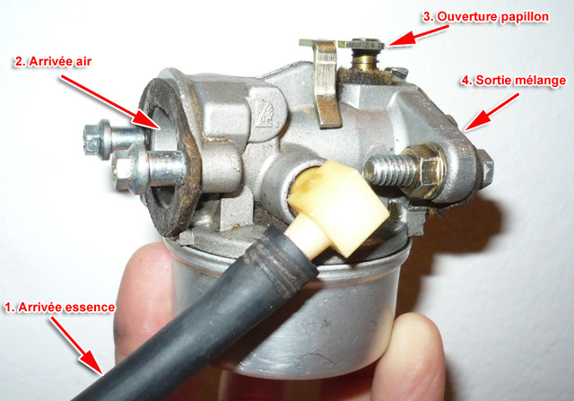

un carbu de tondeuse doit ressembler à ça :...
Même pour une tondeuse standard bas de gamme, on doit avoir au moins un moteur Brigg et staton et là c'est pas le cas.
Par rapport à la photo, tu dois dévisser avec une pince multiprise le réservoir du bas et après ça doit partir. Vérifie aussi le filtre à air, s'il est sale (comme mon taille haie thermique, ça ne démarre pas non plus), après ça peut être la bougie, normalement tu dois avoir une clé de vendu avec (il doit y avoir une "perle" à l'électrode).

Le carburateur se nettoie à l'essence. Tu dois avoir le gicleur de bouché et/ou le flotteur bloqué. Ils sont accessible une fois la cuve démontée, ce qu'appelle lolo le réservoir. Une machine de ce genre ne se stocke pas cuve pleine justement à cause de ce problème. Souvent avant d’arrêter ces machines, tu fermes le robinet d'arrivée et tu attends qu'elle s’arrête par manque d'essence.
